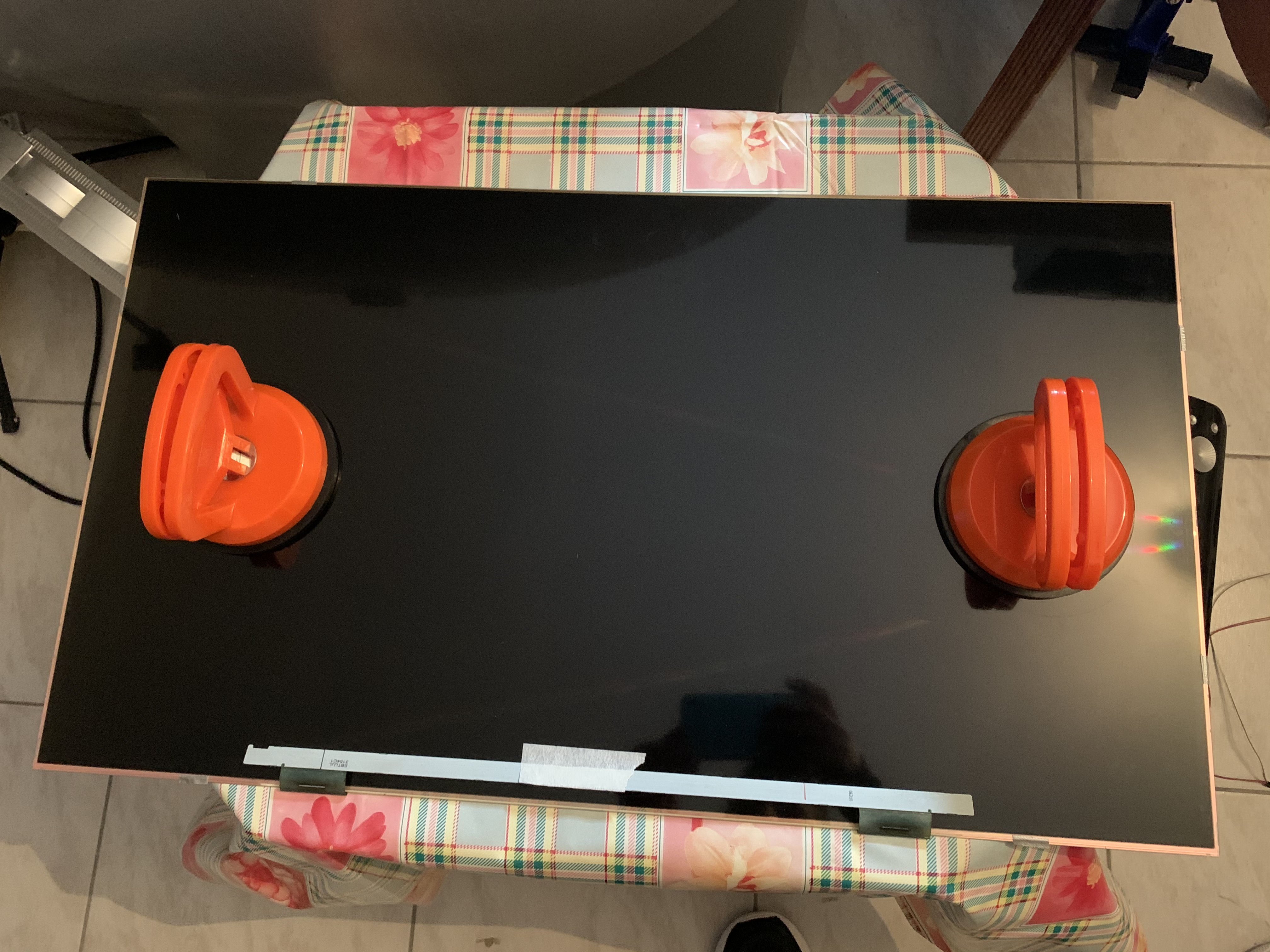

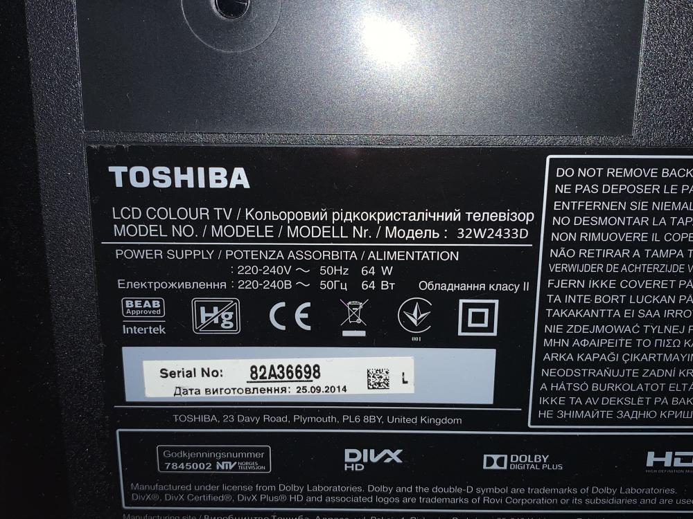

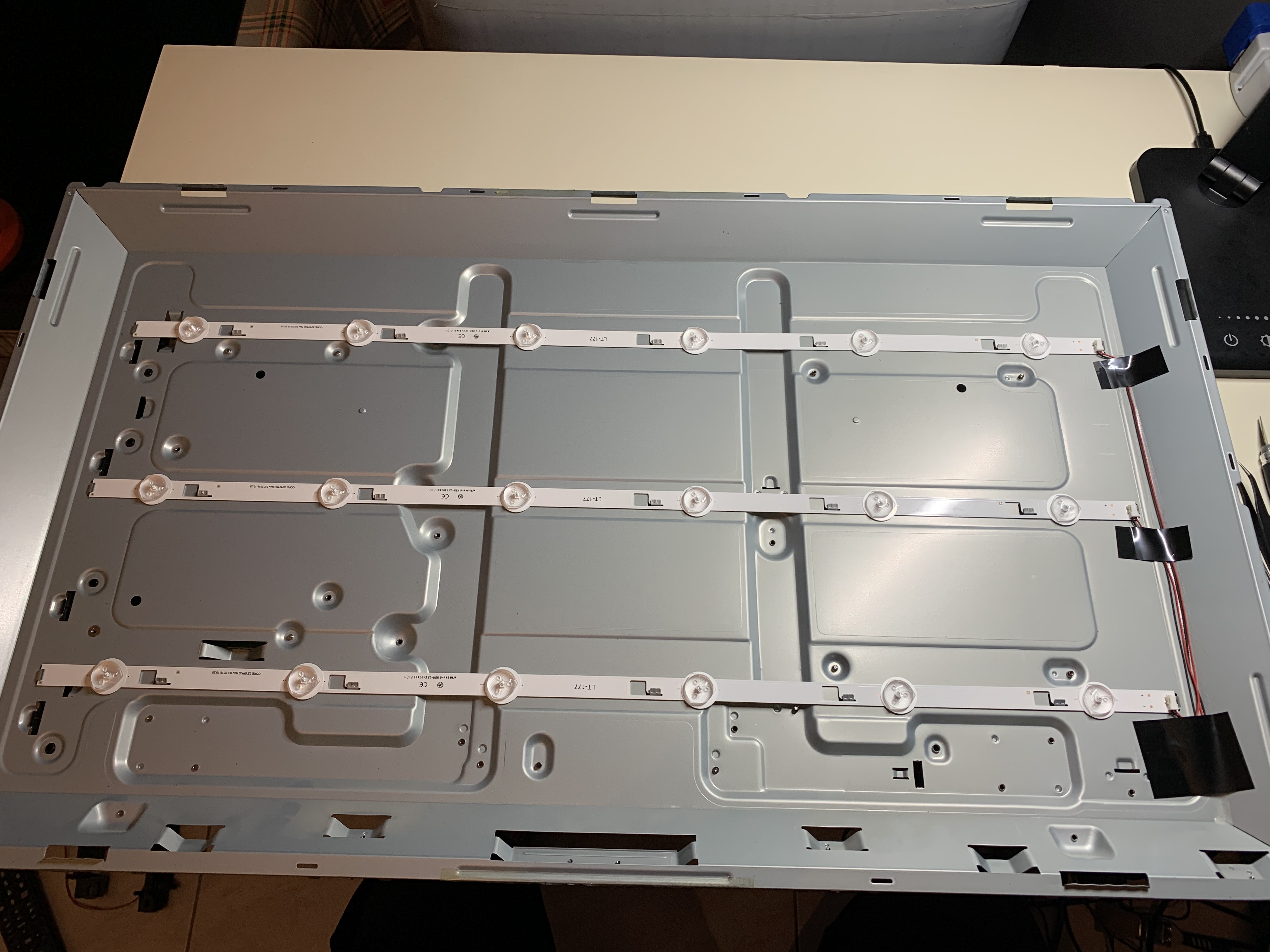

TOSHIBA 32W2433D (PROBLEMA RETROILLUMINAZIONE)
andreatechnics
Salve spero possiate aiutarmi,ho questa TOSHIBA 32W2433D,il led accensione della tv si accende di verde ma non si vede niente schermata nera e led retroilluminazione completamente assenti,ho provato ha smontare il tutto ad estrarre il pannello e verificare i led con un tester led adatto,ed ho trovato un 4 led non funzionanti,in ogni caso ho mandato a ritirare da internet tutte e 3 barre led,una volta montate perfettamente testati,faccio la prova per vedere se funziona il tutto,ma niente da fare la schermata continua ad essere sempre assente,qualcuno potrebbe aiutarmi?? Grazie
Questo èargomento da forum TV, sezione Toshiba.
Se vuoi puoi riaprire la discussione in quella sezione.
Ospite
