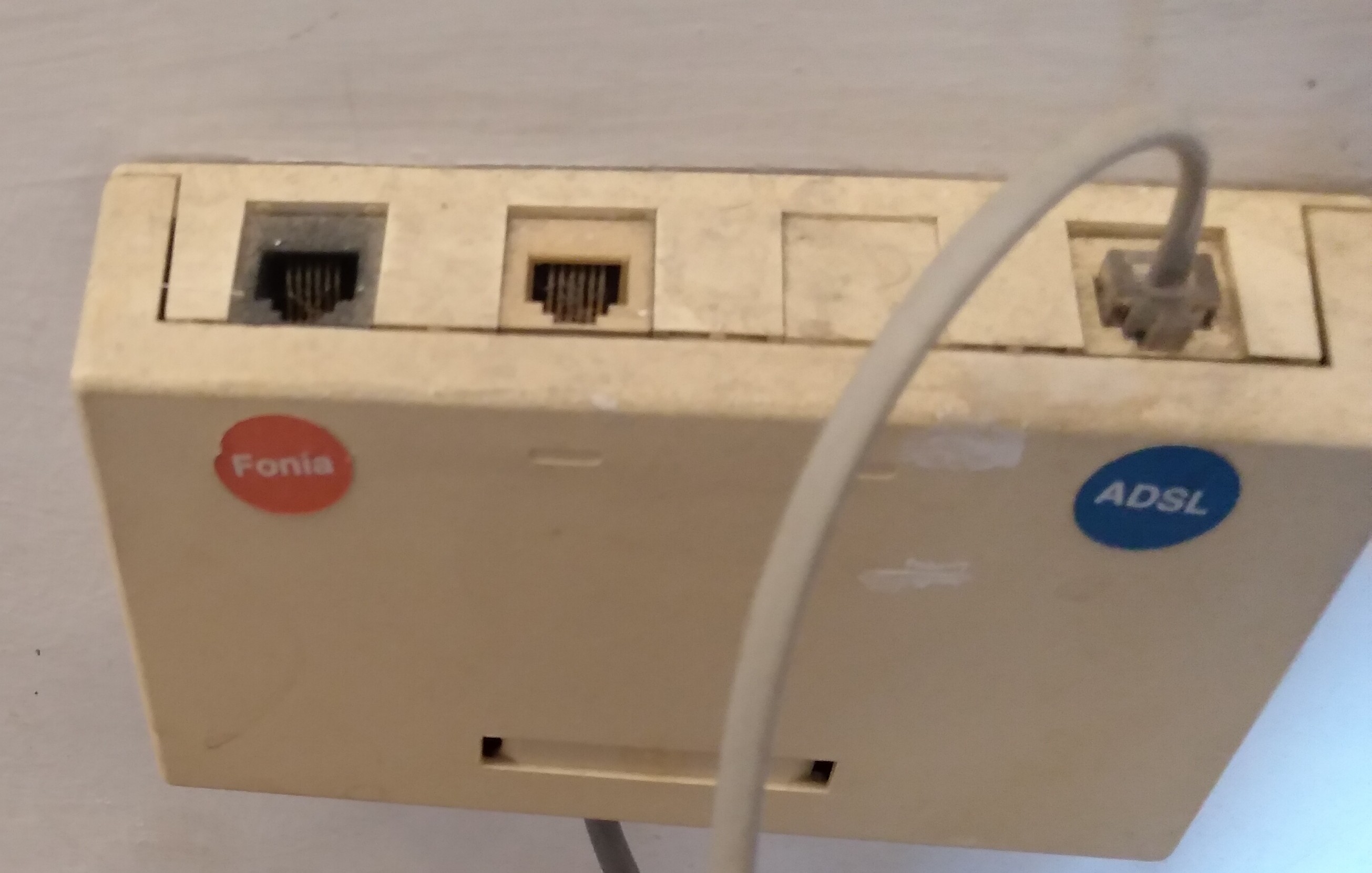

kniko2 Inserito: 18 marzo 2021 Segnala Inserito: 18 marzo 2021 (modificato) Salve ammetto di essere inesperto in fatto di fast web,ma perche al montaggio del router fastgate i tecnici installano quella borchia a tre posizioni? quale e' il suo scopo? no perche la domanda che mi ha fatto un mio conoscente se questa borchia poteva dare problemi di connessione mi ha trovato impreparato..cioe problemi di connessione causa cablaggio magari lento ok puo essere ..ma non so se appunto si tratta solo di una semplice presa che puo essere sostituita con un altra grazie Modificato: 18 marzo 2021 da kniko2
reka Inserita: 18 marzo 2021 Segnala Inserita: 18 marzo 2021 non è che tutti installiamo router fastweb in casa... borchia=? se intendi una presa telefonica vorrei capire: la mettono prima e ci attaccano il router o la derivano poi da esso?
kniko2 Inserita: 18 marzo 2021 Autore Segnala Inserita: 18 marzo 2021 borchia=presa ,dall'allaccio "sembra" una una classica presa plug anche se piu grande e con tre attacchi di cui a uno e collegato il router
Domenico Maschio Inserita: 18 marzo 2021 Segnala Inserita: 18 marzo 2021 Perchè non metti una foto ? cosi non sappiamo di cosa parliamo
kniko2 Inserita: 23 marzo 2021 Autore Segnala Inserita: 23 marzo 2021 no vabbe,andato smontata niente di che,,comunque dato la mia inesperienza con fastweb pensavo che la sua fonia (in tutti i contratti)passasse per voip,ergo ribaltamento prese,invece mi trovo con la classica rete adsl con filtri per telefoni su le prese..stesse,,aveva un problema di disconnessione rete ma presumo dovuti a qualche problema sul collegamento delle vecchie tripolari telecom (entrata e derivate)
Domenico Maschio Inserita: 23 marzo 2021 Segnala Inserita: 23 marzo 2021 Si , questo è un normale filtro adsl
