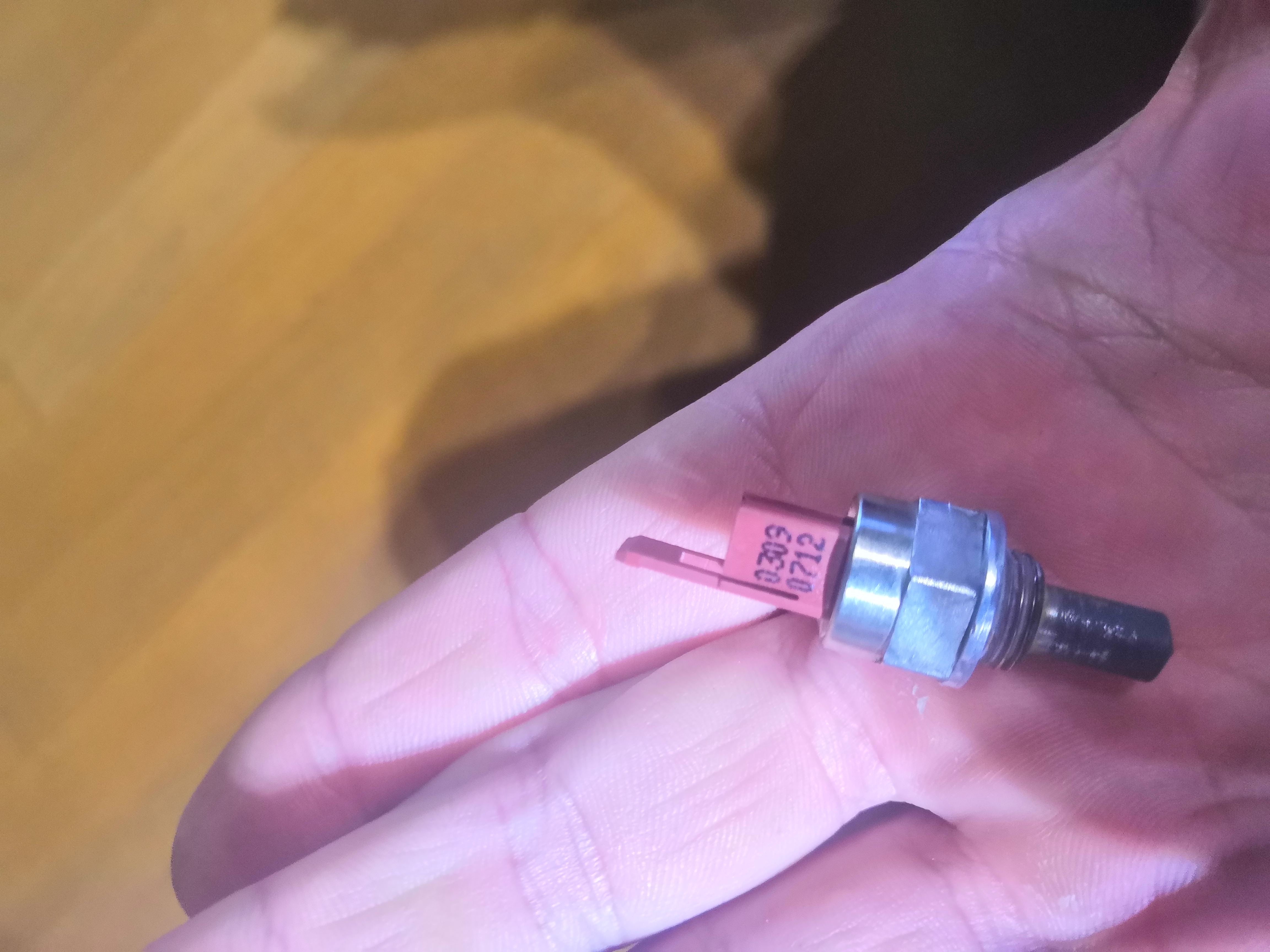

caldaia condensazione riello residence 25 kis acqua sanitaria scende subito di temperatura
salve a tutti sono nuovo del forum. ho la caldaia in oggetto. quando apro l'acqua calda da un qualsiasi rubinetto, subito esce molto calta poi la temperatura va diminuendo fino ad uscire appena tiepida.
la temperatura acqua sanitaria à impostata a 60 gradi il massimo impostabile.
il getto d'acqua durante il malfunzionamento continua ad avere portata e pressione regolare
il display non da nessun errore
l'impianto di riscaldamento funziona a dovere.
durante il malfunzionamento la fiamma dentro la camera di combustione rimane accesa
quest'anno essendo stato spessissimo in trasferta  non ho eseguito la classica pulizia ordinaria.
grazie mille per l'attenzione 🙂 spero di riuscire a risolvere
16 ore fa, fedcericodl scrisse:
spero di riuscire a risolvere
se la tieni a 60 gradi anche sostituendo lo scambiatore sanitario che hai intasato ti ritroverai in non più di un anno nella stessa situazione
ma che ci fai con una temperatura di 60 ° , che poi devi miscelare....maa
3 ore fa, BADPI59 scrisse:
se la tieni a 60 gradi anche sostituendo lo scambiatore sanitario che hai intasato ti ritroverai in non più di un anno nella stessa situazione
ma che ci fai con una temperatura di 60 ° , che poi devi miscelare....maa
non mi sono espresso bene, in genere la temperatura la tengo a 47.5, visto le problematiche sopracitate ho provato ad alzala.
comunque risolto, ho chiamato il tecnico per la classica pulizia ordinaria, mi ha sostituito la sonda temperatura acqua sanitaria. ora funziona che è una meraviglia, chiedo una curiosità sapete dirmi che tipo di sonda è che impedenza in ohm offre?
allego foto.
quella presubilmenteIMG_20210319_164846.thumb.jpg.c93e936fc620452840a1529d27f77889.jpg difettosa a 17 gradi restituisce una resistenza di 733ohm puo esser una pt1000????????
