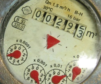

lucanuovoutente Inserito: 19 marzo 2021 Segnala Inserito: 19 marzo 2021 Ciao a tutti spero di aver scritto nella sezione giusta. Ho un dubbio sul contatore come da foto. Se dovessi per caso avere qualsiasi tipo di perdita minuscola o ingente, interna o esterna, il triangolino rosso girerebbe come quando si apre normalmente l'acqua o rimane fermo e si muovono solo i numerini dei metri cubi? Chiedo scusa se per la domanda banale ma io non ci capisco di queste cose 😑
robertice Inserita: 19 marzo 2021 Segnala Inserita: 19 marzo 2021 Ciao, il triangolo centrale ruota se viene prelevata acqua Se hai una piccola perdita puoi non vedere a occhio che gira, puoi chiudere la chiusura prima del contatore, aspettare un paio di minuti e poi riaprire...se c'è una micro perdita lo vedi muoversi di scatto e fare un mezzo giro Se non perde nulla non si muoverà
lucanuovoutente Inserita: 19 marzo 2021 Autore Segnala Inserita: 19 marzo 2021 9 ore fa, robertice scrisse: Ciao, il triangolo centrale ruota se viene prelevata acqua Se hai una piccola perdita puoi non vedere a occhio che gira, puoi chiudere la chiusura prima del contatore, aspettare un paio di minuti e poi riaprire...se c'è una micro perdita lo vedi muoversi di scatto e fare un mezzo giro Se non perde nulla non si muoverà Intanto grazie per la risposta. Ho fatto come mi hai suggerito e alla riapertura del contatore il triangolo centrale ha fatto un mini movimento. Avrei un'altra domanda a causa della mia manifesta ignoranza sul tema. Esempio pratico e banale, per un certo periodo può manifestarsi una perdita e poi arrestarsi da sola senza che uno tocchi niente? Tipo come succede a una ferita che si cicatrizza da sola.....
robertice Inserita: 19 marzo 2021 Segnala Inserita: 19 marzo 2021 38 minuti fa, lucanuovoutente scrisse: per un certo periodo può manifestarsi una perdita e poi arrestarsi da sola senza che uno tocchi niente Solo se la perdita è piccolissima.. praticamente qualche goccia, asciugandosi il calcare chiude
