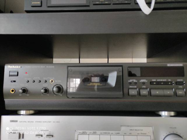

gorkys Inserito: 19 marzo 2021 Segnala Inserito: 19 marzo 2021 Buongiorno, ho necessità di regolare l'azimuth di questa piastra. Il copri sportello si rimuove senza problemi e la solita vite è normalmente accessibile in play. Il dubbio mi viene perché sul sm trovo scritto che per regolare l'azimuth occorre smontare la meccanica e una volta fatto, bisognerebbe sostituire vite e molla... Possibile? Perché tale esigenza? Che succede se mi limito a fare la regolazione come si fa di solito durante il play? Allego un paio di foto che mostrano la situazione
REDCAT2 Inserita: 19 marzo 2021 Segnala Inserita: 19 marzo 2021 5 ore fa, gorkys scrisse: bisognerebbe sostituire vite e molla. Nel manuale spiega il perché si dovrebbe sostituire vite e molla. Scrivono che a causa del collante usato per bloccare in posizione la vite e la molla questo aderisce e non permette di ottenere una regolazione fine dell'azimuth della testina. Io ho sempre regolato la vite senza sostituire niente e ha sempre funzionato, prova a regolare la vite senza sostituire niente, se proprio non riesci ad ottenere un risultato ottimale (verifica anche che la testina sia perfettamente pulita e la cassetta posizionata correttamente, andrebbe usata la cassetta con i segnali di prova), allora puoi provare a sostituire la molla e la vite (o perlomeno rimuoverle e pulirle dal collante e rimuovere anche il collante dal supporto della testina).
gorkys Inserita: 19 marzo 2021 Autore Segnala Inserita: 19 marzo 2021 Ok grazie, mi era sfuggita questa cosa. A volte leggendo qualcosa può sfuggire. Ad ogni modo, con una cassetta test l'azimuth sembra regolato abbastanza bene, la mia era solo curiosità...
