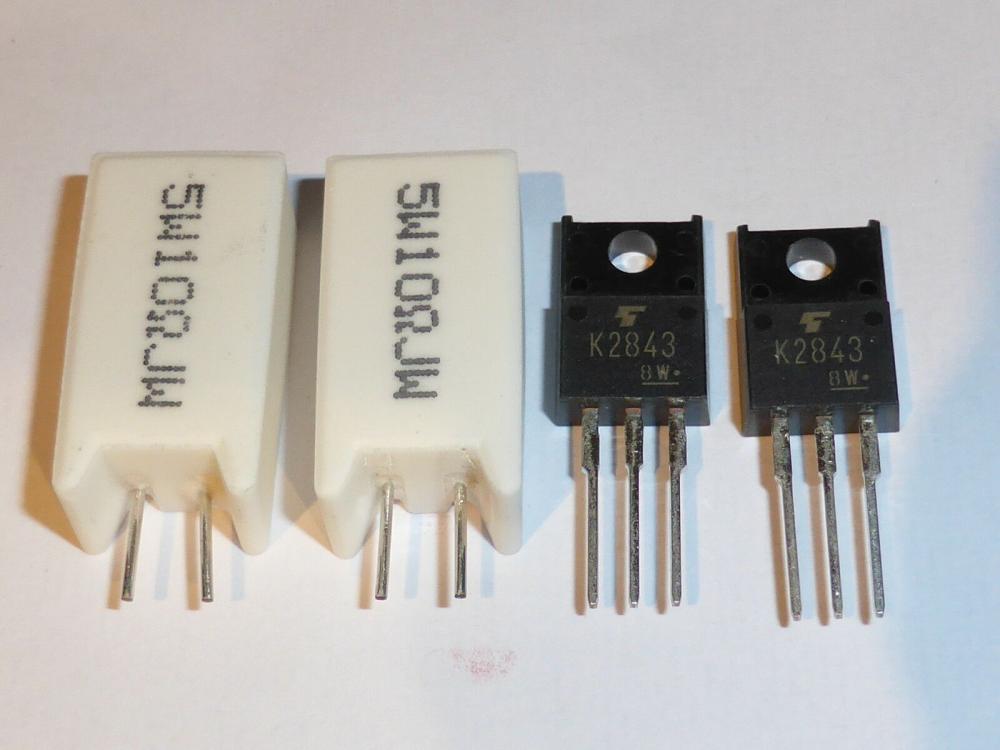

hitachi 42pma500 monitor
difergisgre61
buona sera stavo cercando di far sopravvivere ancora un pochino il mio plasma ...gia una prima volta cambiai l'alimentatore MPF7409 e tutto ha funzionato per alti 5 anni
ora però  il costo dell'intero alimentatore 150€ circa trovato in uk non mi va di rispenderli
dopo aver testato alcuni punti  della scheda ho visto che non ho piu tensione al pin Vs 86,5 ve al pin Va 63,3 v come da etichetta sullo chassis seguendo il manuale di servizio nella sezione troubleshooting per il mio difetto " led verde acceso ed audio funzionante ma NO VIDEO" ho testato i pin del connettore CN64 ed anche li nessuna tensione poi ho testato i pin del connettore  Cn68 e avevo i 3 volt richiesti cosi da confermare la sostituzione dell'intero alimentatore come per altro avevo fatto anni fa
oggi stavo vedendo che vendono un kit con due resistenze da 10 ohm e due mosfet  k2843 8w
ora la domanda  è  possibile che i due mosfet da 8 w ripristinano le tensioni in uscita verso la main board Y
oppure cosa dovrei provare a vedere testare?
grazie
