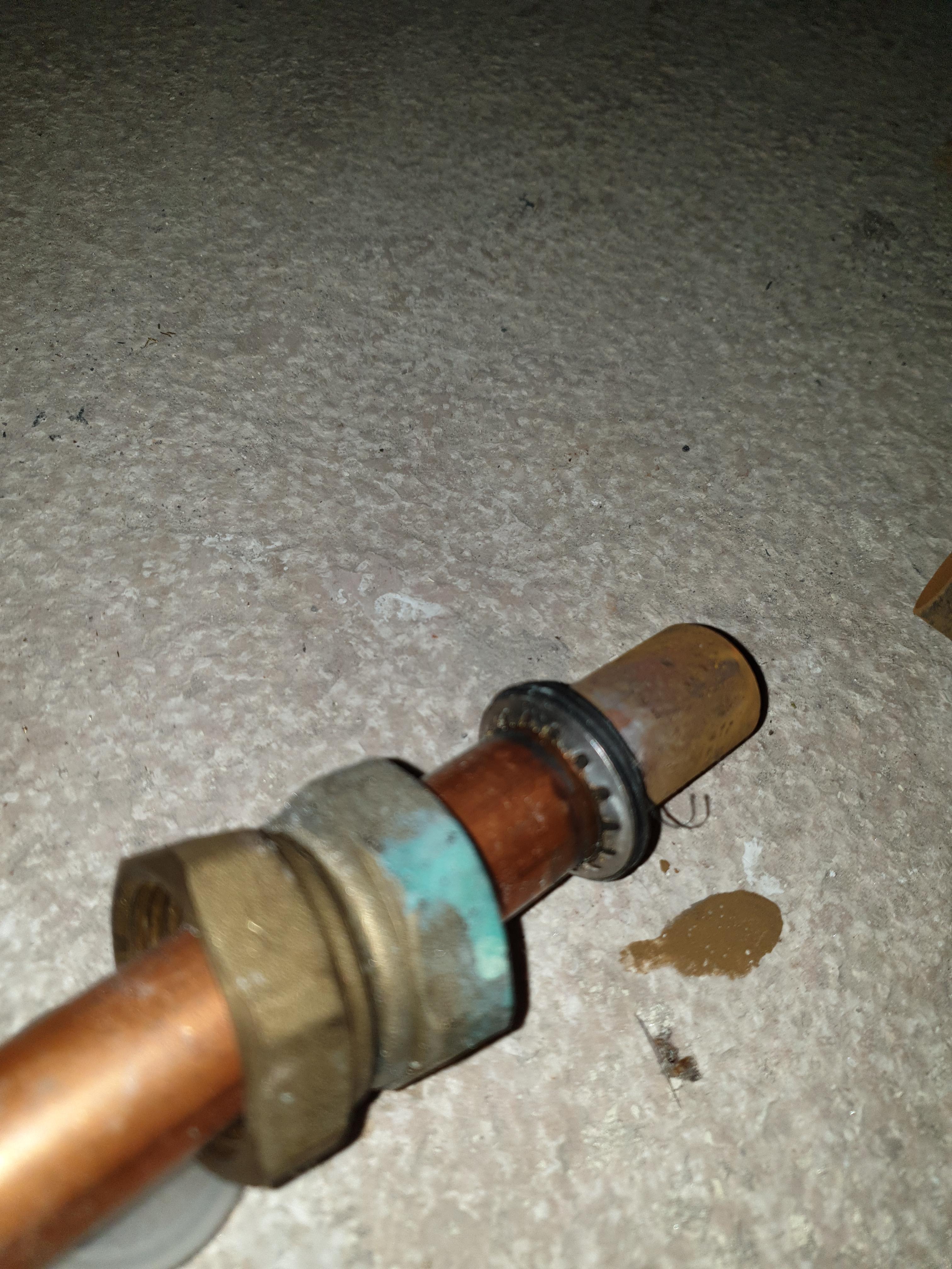

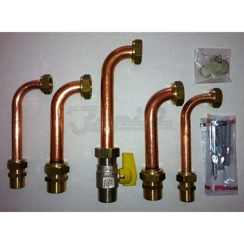

Sostituzione raccordo caldaia Baxi
Buonasera,
ho dovuto svitare i raccordi a stringere da 3/4"  dei tubi curvi di raccordo di mandata e ritorno della caldaia Baxi Luna 3 (allego foto dei raccordi Baxi ed il particolare della giunzione a stringere).
Posso rimontare i dadi senza avere perdite oppure bisogna cambiare la giunzione?
Se si potreste indicarmi cosa devo reperire online? Ho trovato solo l'intero kit completo.
Vi ringrazio.
7 ore fa, CarecaIII scrisse:
Posso rimontare i dadi senza avere perdite
Puoi mettere un po di teflon davanti la guarnizione e lo rimetti
il 20/3/2021 at 07:53 , robertice scrisse:
Puoi mettere un po di teflon davanti la guarnizione e lo rimetti
Ok. Ti ringrazio.
Ciao.
