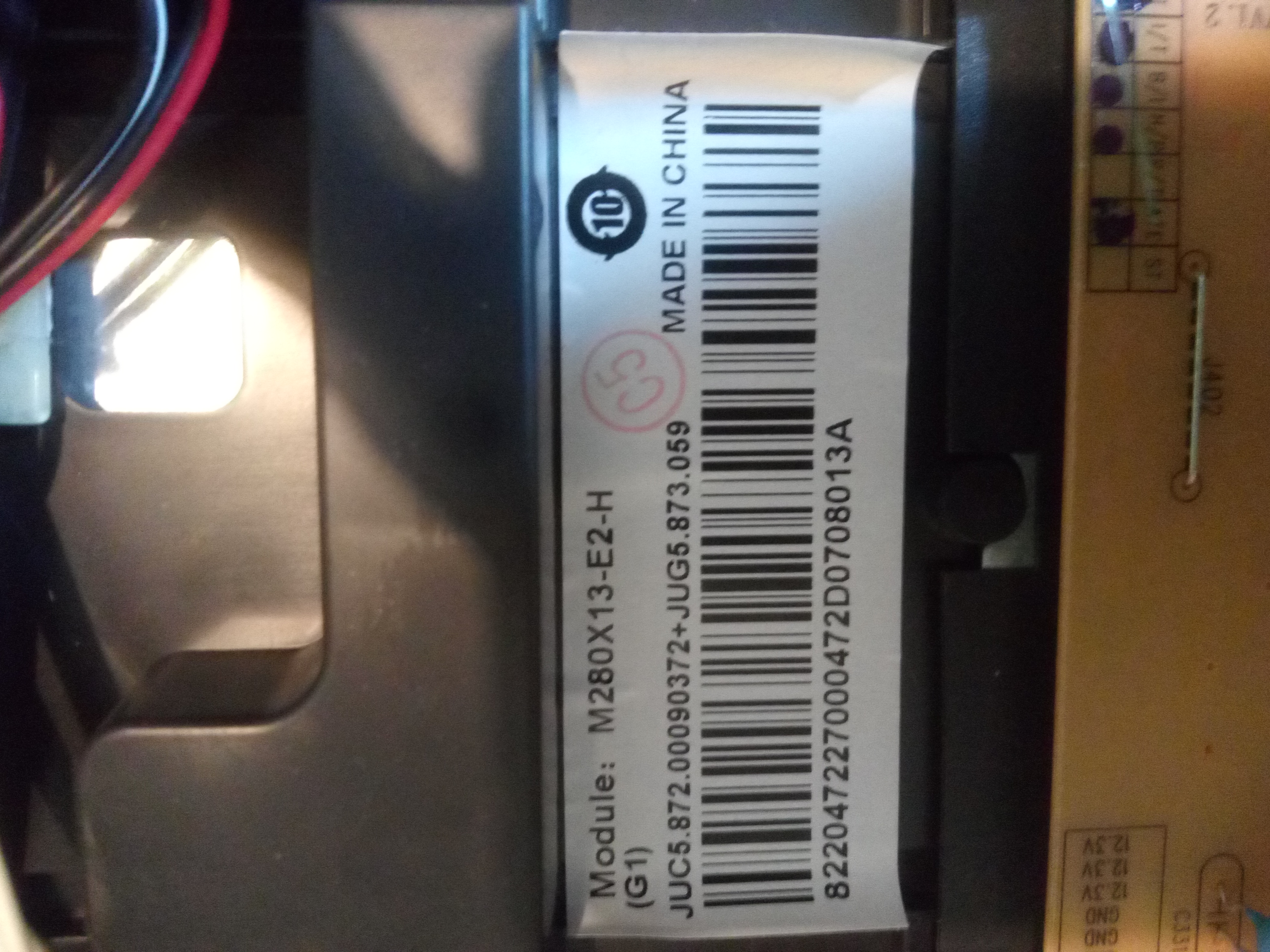

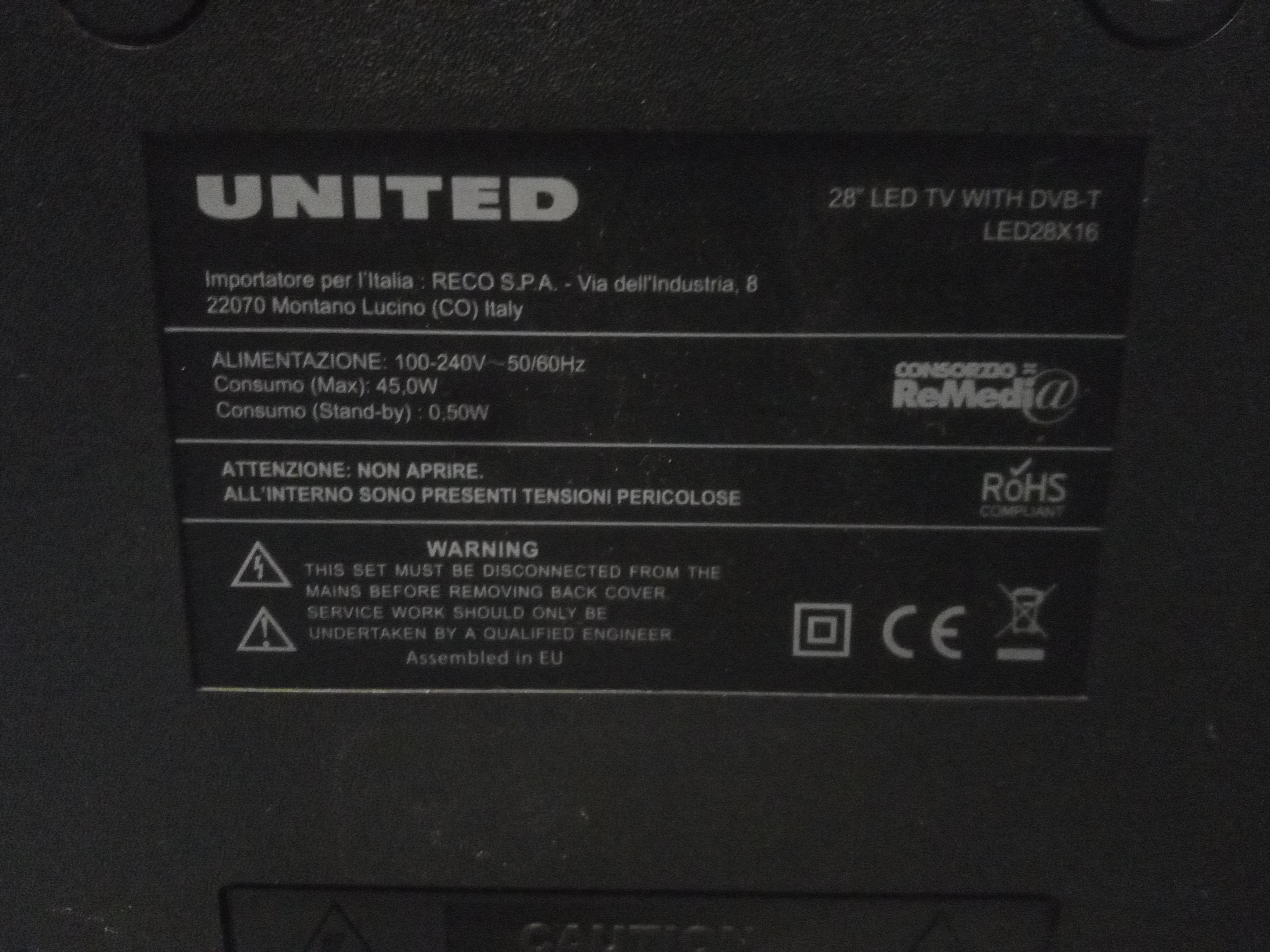

sinclair83 Inserito: 20 marzo 2021 Segnala Inserito: 20 marzo 2021 salve a tutti, possiedo questa tv led28x16 che presenta un difetto strano. Dopo aver premuto il tasto di accensione la tv mostra il logo dopo 2 secondi pannello bianco con punti neri e poi schermo bianco , verde e si riavvia. Volevo trovare il firmware ma la Reco non risponde .assistenza zero.mi richiedono la matricola che non trovo da nessuno parte. Se qualcuno mi può aiutare ne sarei grato.
Riccardo Ottaviucci Inserita: 20 marzo 2021 Segnala Inserita: 20 marzo 2021 occorre riempire un form di richiesta sul sito Reco e se sono dell'umore giusto te lo inviano
sinclair83 Inserita: 22 marzo 2021 Autore Segnala Inserita: 22 marzo 2021 Risolto. Dopo tante email finalmente una risposta da Reco. File aggiornamento fatto tramite usb ...risolto tutto ok
yassin0o0 Inserita: 6 settembre 2024 Segnala Inserita: 6 settembre 2024 ciao ho il tuo stesso problema potresti condividere il firmwere? grazie
