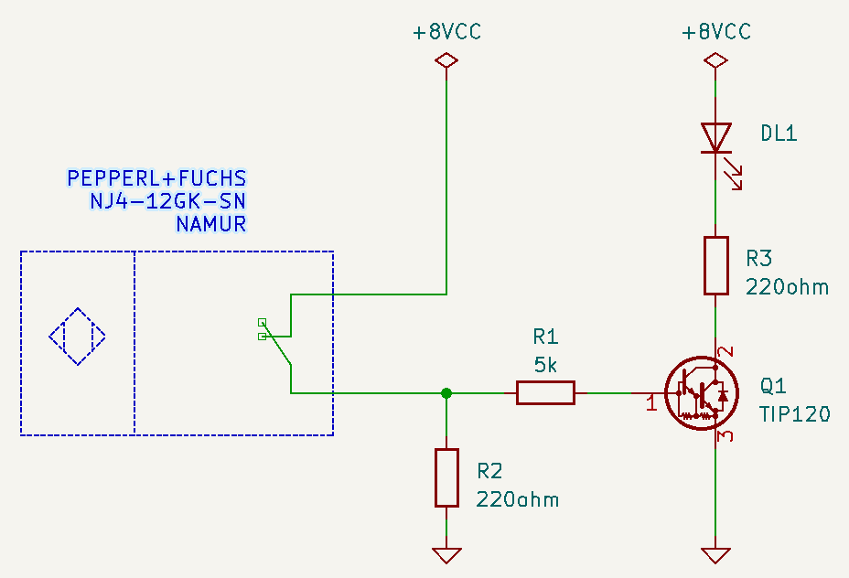

Come testare sensori induttivi PNP - NPN - NAMUR
Buongiorno a tutti,
in commercio esistono dei tester per provare i sensori in oggetto.
Avrei però la necessità di "inglobare* questo tester in un pannello di controllo che sto progettando che serve anche ad altro (alimentazioni per solenoidi, test di sensori di prossimità con contatto meccanico etc. etc.).
Secondo voi, il circuito elettronico da realizzare per testare questi sensori potrebbe essere abbastanza semplice ?
Inserisco del link (sperando di non violare il regolamento) dei sensori che solitamente mi capita di testare.
sensore 1
sensore2 namur
sensore3 PNP oppure NPN
Grazie a tutti
Non è che c'è tanto da fare, dal punto di vista elettronico.
Per provare un sensore del genere, se è sufficiente una prova di massima funziona-non funziona basta alimentarlo e verificare se si apre quando si avvicina il materiale. Per il terzo bisogna anche provvedere ad un resitore di carico, essendo del tipo Open collector.
Differente se in ceve si voglio misurare i parametri di distanza e l'isterisi, però qui il problema è di natura meccanica.
  Il 20/03/2021 alle 15:44 , Livio Orsini ha scritto:
Non è che c'è tanto da fare, dal punto di vista elettronico.
Per provare un sensore del genere, se è sufficiente una prova di massima funziona-non funziona basta alimentarlo e verificare se si apre quando si avvicina il materiale. Per il terzo bisogna anche provvedere ad un resitore di carico, essendo del tipo Open collector.
Differente se in ceve si voglio misurare i parametri di distanza e l'isterisi, però qui il problema è di natura meccanica.
Expand
Ciao Livio grazie per la pronta risposta.
Il mio è un semplice test di massima per vedere se funzionano.
Per il primo sensore, prevedo alimentazione, una resistenza e un led.
Il contatto apre e chiude e il led si accende e si spegne.
Per il secondo sensore, il Namur da quello che so però funziona in corrente (o mi sbaglio ?).
Questo mi piacerebbe effettivamente capire come testarlo visto che saltuariamente mi capitano tra le mani.
Hai tempo e voglia di darmi una dritta per cortesia ?
Per il terzo sensore (ad ora in 15 anni non mi è mai capitato di doverlo testare) farò a meno di prevedere la prova visto che non ho capito cosa dovrei fare.
Il terzo è come il primo, solo che l'uscita è open collector. pr gli NPN devi mettere un resitore tra +V e uscita; se metti in serie al resistore un LED vedi anche quando chiude. Per i PNP idem solo che il resistore va messo tra uscita e zero volt.
del_user_293569
  Il 20/03/2021 alle 13:01 , iAlexx ha scritto:
Avrei però la necessità di "inglobare* questo tester in un pannello di controllo
Expand
Scusa, ma se hai già il tester, a che ti serve un ulteriore circuito elettronico?
  Il 21/03/2021 alle 07:21 , Livio Orsini ha scritto:
Il terzo è come il primo, solo che l'uscita è open collector. pr gli NPN devi mettere un resitore tra +V e uscita; se metti in serie al resistore un LED vedi anche quando chiude. Per i PNP idem solo che il resistore va messo tra uscita e zero volt.
Expand
Livio ti ringrazio.
Per in Namur non hai un'idea di come funzionano invece?
  Il 21/03/2021 alle 07:50 , Francesco_54 ha scritto:
Scusa, ma se hai già il tester, a che ti serve un ulteriore circuito elettronico?
Expand
Ciao Francesco,
volevo fare tutto integrato solo per una questione di comodità.
Almeno in officina sposterò un solo pannello con già incluso tutto ciò che mi serve, al momento devono tirare in giro alimentatore, tester, 4-20mA....
E' un lavoro che vorrei fare per praticità.
  Il 21/03/2021 alle 08:10 , iAlexx ha scritto:
Per in Namur non hai un'idea di come funzionano invece?
Expand
Il Namur è un sensore senza isteresi che varia la corrente in funzione dello spazio che intercorre tra il sensore ed il materiale.
hanno solo i due fili di alimentazione, e sideve misurare la corrente circolante.
Secondo le normative per questi sensori si considera oggetto rilevato se la corrente circolante è <= 1.2mA, mentre si considera non rilevato se la corrente è >=2.1mA. La tensione a vuoto è pari a 8.2V e l'impedenza di uscita è pari a 1000 ohm.
Sono sensori particolarmente indicati per ambienti dove sono presenti gas infiammabili.
Ci sono in commercio anche interfacce Namur ---> PNP e Namur --->NPN.
  Il 21/03/2021 alle 10:45 , Livio Orsini ha scritto:
Il Namur è un sensore senza isteresi che varia la corrente in funzione dello spazio che intercorre tra il sensore ed il materiale.
hanno solo i due fili di alimentazione, e sideve misurare la corrente circolante.
Secondo le normative per questi sensori si considera oggetto rilevato se la corrente circolante è <= 1.2mA, mentre si considera non rilevato se la corrente è >=2.1mA. La tensione a vuoto è pari a 8.2V e l'impedenza di uscita è pari a 1000 ohm.
Sono sensori particolarmente indicati per ambienti dove sono presenti gas infiammabili.
Ci sono in commercio anche interfacce Namur ---> PNP e Namur --->NPN.
Expand
Grazie delle informazioni.
Questi sensori come giustamente hai riportato, sono installati su apparecchi certificati ATEX.
  Il 21/03/2021 alle 10:45 , Livio Orsini ha scritto:
Il Namur è un sensore senza isteresi che varia la corrente in funzione dello spazio che intercorre tra il sensore ed il materiale.
hanno solo i due fili di alimentazione, e sideve misurare la corrente circolante.
Secondo le normative per questi sensori si considera oggetto rilevato se la corrente circolante è <= 1.2mA, mentre si considera non rilevato se la corrente è >=2.1mA. La tensione a vuoto è pari a 8.2V e l'impedenza di uscita è pari a 1000 ohm.
Sono sensori particolarmente indicati per ambienti dove sono presenti gas infiammabili.
Ci sono in commercio anche interfacce Namur ---> PNP e Namur --->NPN.
Expand
Ciao Livio,
ho avuto modo di creare un circuito per poter testare il sensore Namur.
Funziona, però mi piacerebbe sapere da chi è più esperto di me (che non mi occupo più di elettronica da anni) se ciò che ho pensato sia valido oppure no.
I componenti menzionati nello schema sono i pochi che avevo a disposizione per le prove (TIP120 sicuramente esagerato... come le resistenze che ho usato) che verranno eventualmente ottimizzati.
P.S. mi scuso se l'immagine è troppo grande. Non sono riuscito a ridimensionarla per una più confortevole visione.
Schermata 2021-03-23 alle 15.07.20.png
Modificato: da iAlexx
del_user_293569
Ciao, io aggiungerei un cicalino elettronico, a orecchio si notano meglio eventuali contatti instabili.
  Il 23/03/2021 alle 14:57 , Francesco_54 ha scritto:
Ciao, io aggiungerei un cicalino elettronico, a orecchio si notano meglio eventuali contatti instabili.
Expand
Ciao,
buona idea, potrei pensare di implementarlo.
Il circuito secondo te l'ho pensato correttamente ?
Io avrei usato un comparatore di tensione, però per indicazioni di massima va bene anche così.
Però dovresti collegare un resistore da 4k7 (il valore non è critico da 4k7 a 10k va sempre bene) tra base ed emettitore del transistor, in modo da garantire una più sicura interdizione.
  Il 23/03/2021 alle 15:37 , Livio Orsini ha scritto:
Io avrei usato un comparatore di tensione, però per indicazioni di massima va bene anche così.
Però dovresti collegare un resistore da 4k7 (il valore non è critico da 4k7 a 10k va sempre bene) tra base ed emettitore del transistor, in modo da garantire una più sicura interdizione.
Expand
Ti ringrazio, ho aggiunto il resistore da 10k come mi hai consigliato.
Questo circuitino mi serve per avere un indicazione di massima, sul mio apparecchio ci sono montati due Namur, uno che mi indica quando sono in posizione di apertura, uno di chiusura.
Grazie ancora
