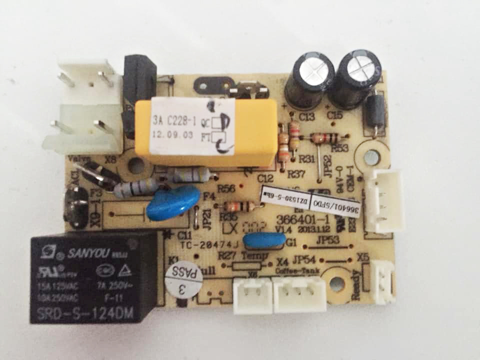

newrail Inserito: 20 marzo 2021 Segnala Inserito: 20 marzo 2021 Ciao a tutti, La macchina in oggetto presentava il problema classico di queste macchine, ovvero all' accensione dopo pochi secondi si rispegneva. Ho sostituito il condensatore poliestere come indicato in altre discussioni, con uno da 1microF (quello giallo in foto), ma ora non si accende più, morta completamente. Qualcuno mi sa dare qualche dritta su cosa potrei controllare su questa scheda ?? Grazie infinite !!
newrail Inserita: 23 marzo 2021 Autore Segnala Inserita: 23 marzo 2021 Ciao a tutti, ho risolto rifacendo le saldature...si può chiudere !! grazie !
Ivan Botta Inserita: 23 marzo 2021 Segnala Inserita: 23 marzo 2021 Grazie per aver postato la souzione, in quanto potrebbe tornare utile ad altri.
