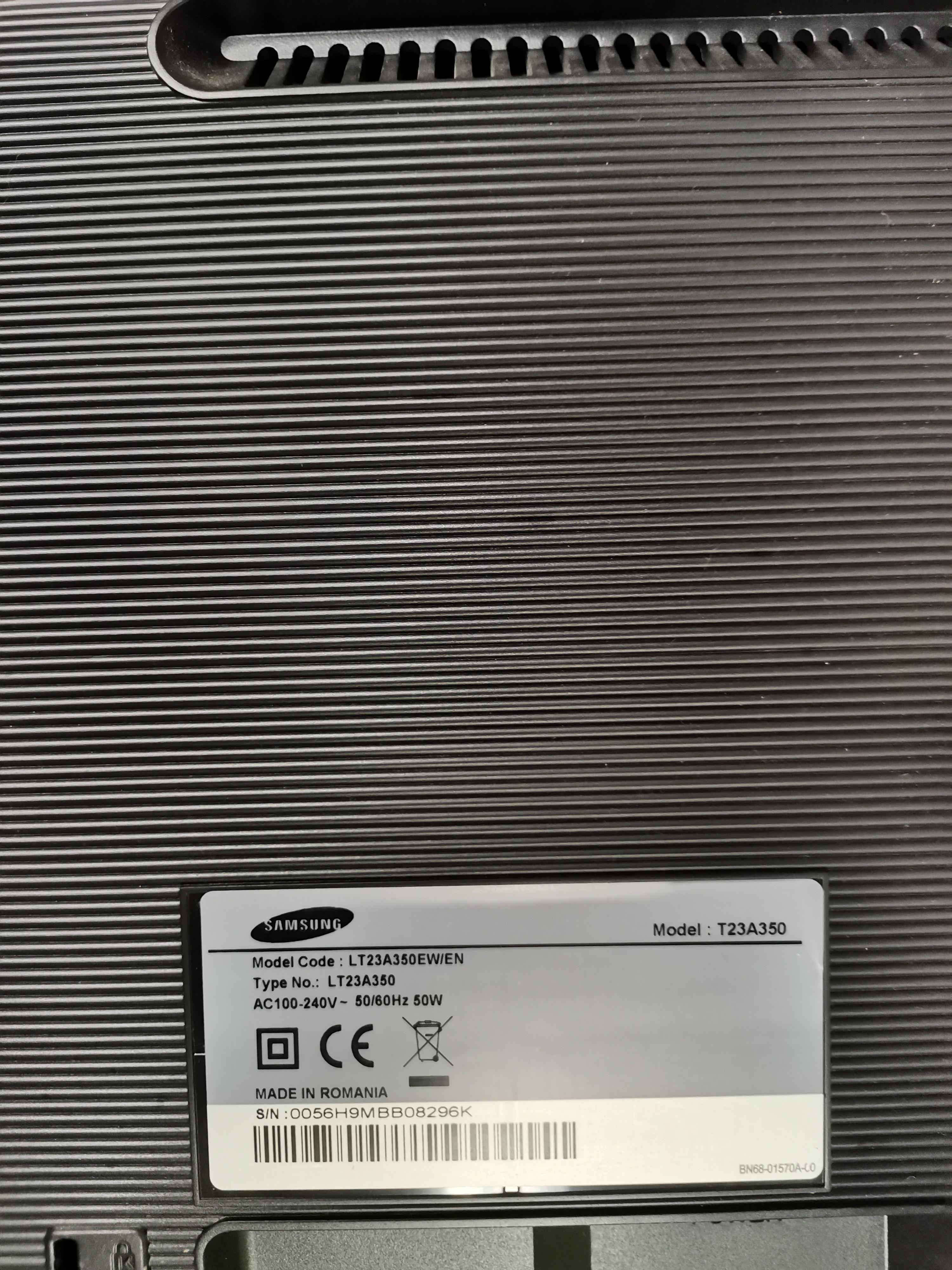

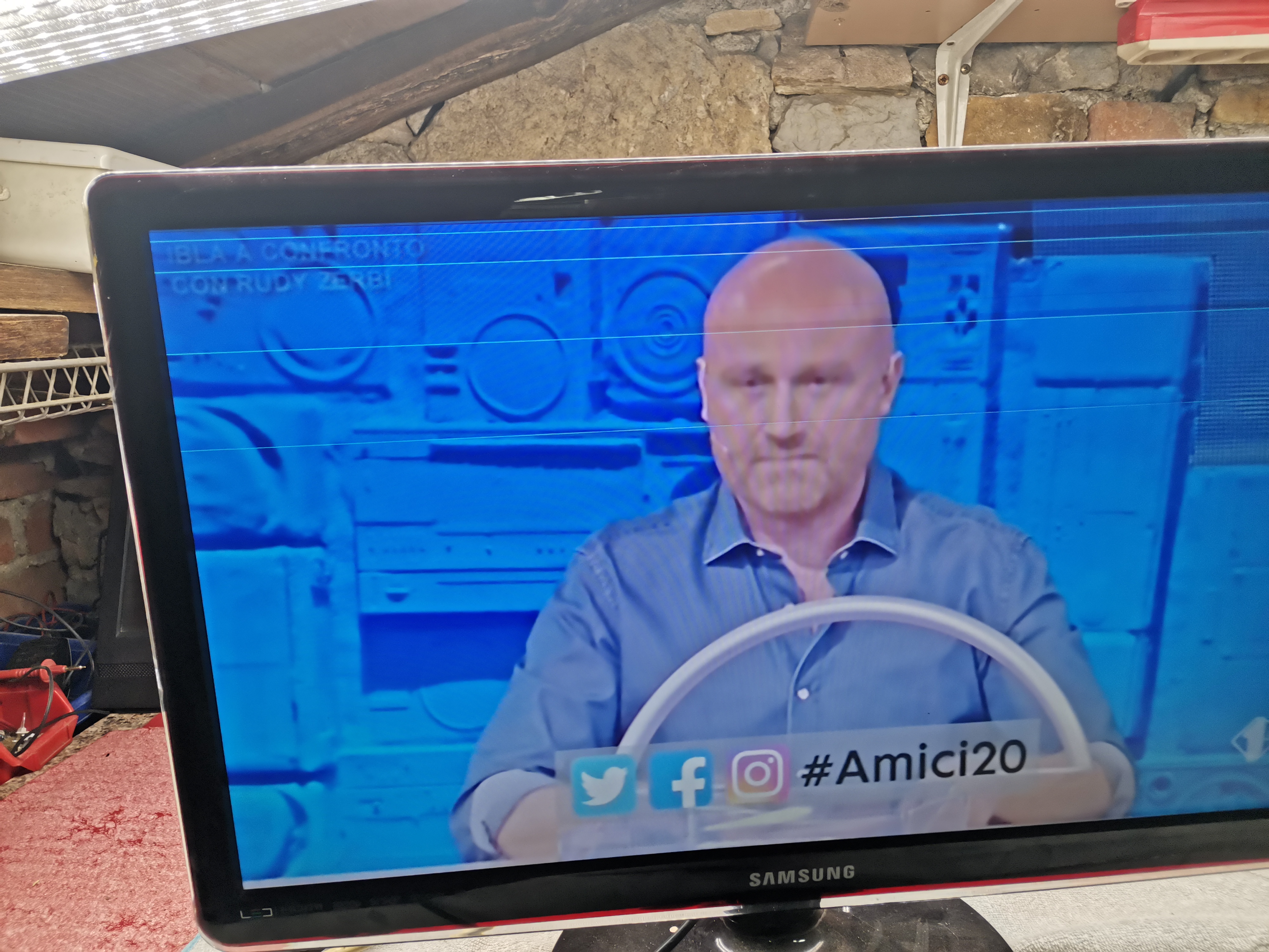

particolare Inserito: 20 marzo 2021 Segnala Inserito: 20 marzo 2021 (modificato) Buonasera ho questo tv samsung 22 pollici che presenta righe orizzontali in alto non fitte sono righe fini bianche distanziate tra loro circa 5 cm invadono la parte alta dello schermo smontando la tv apparentemente tutto ok ho provato ha riscaldare o condensatori sulla main niente dafare cosa mi suggerite? Potrebbe essere la t com? Modificato: 21 marzo 2021 da Riccardo Ottaviucci modificato titolo
Riccardo Ottaviucci Inserita: 20 marzo 2021 Segnala Inserita: 20 marzo 2021 credo più a qualche componente sull'elettronica del pannello
Fulvio Persano Inserita: 20 marzo 2021 Segnala Inserita: 20 marzo 2021 (modificato) Ciao. Il modello, esatto e completo, lo mettiamo noi? Modificato: 20 marzo 2021 da Fulvio Persano
particolare Inserita: 22 marzo 2021 Autore Segnala Inserita: 22 marzo 2021 Buonanotte a tutti se avete qualcje idea di cosa può essere grazie
rhobertoct Inserita: 24 marzo 2021 Segnala Inserita: 24 marzo 2021 Come ti hanno già scritto dovresti vedere sulla t-con installata sul pannello e controllare anche le COF
