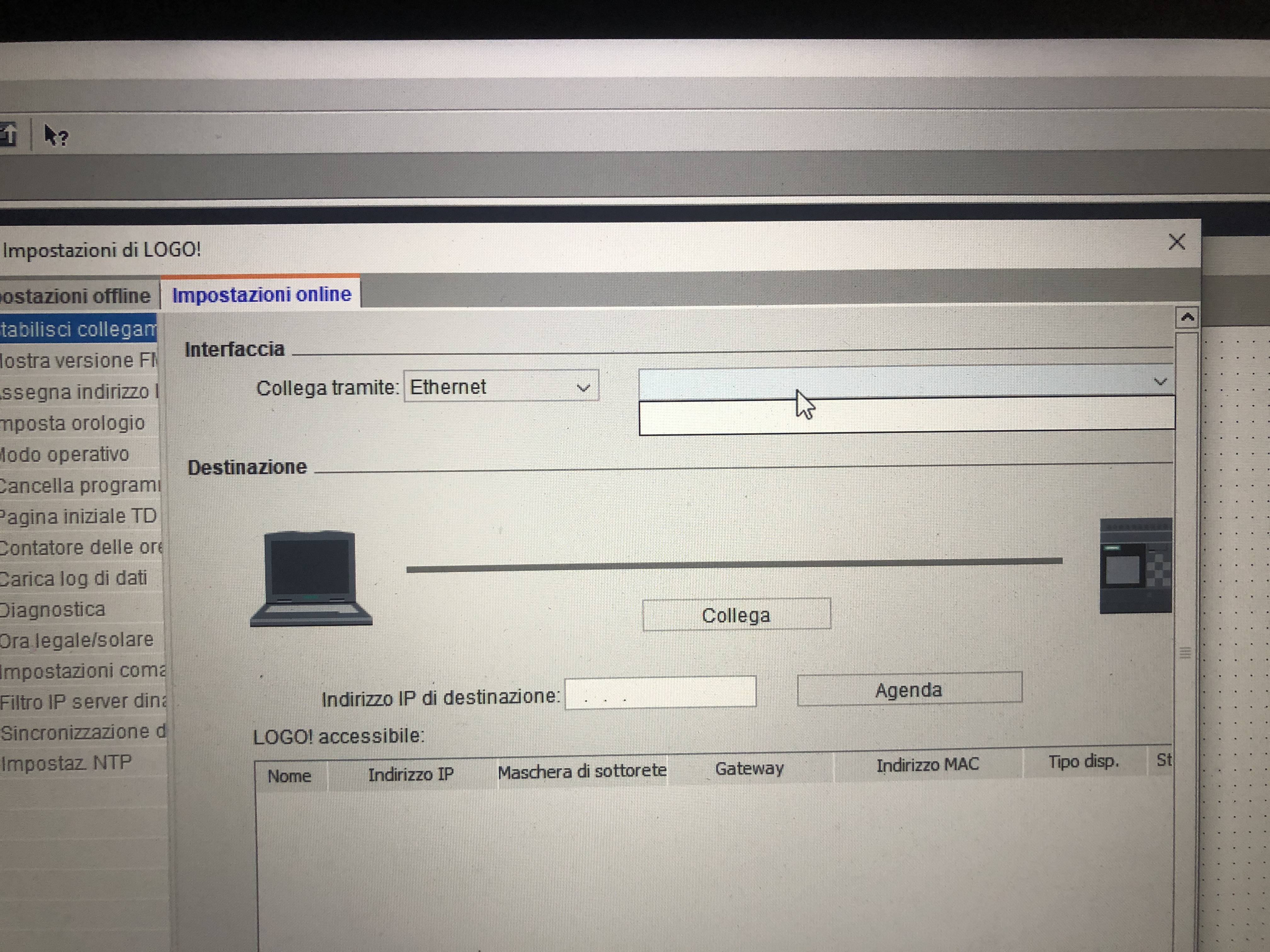

Pablo050680 Inserito: 21 marzo 2021 Segnala Inserito: 21 marzo 2021 Buongiorno a tutti, sono nuovo e avrei bisogno di un vostro aiuto! Non riesco a collegarmi con il logo 8 dal PC! ho comprato software originale Siemens per non avere problemi ma come vedete in foto non vedo le schede rete PC nella interfaccia logo 8. vi ringrazio in anticipo
rfabri Inserita: 22 marzo 2021 Segnala Inserita: 22 marzo 2021 in questa foto non si vede ma sotto il disegno del logo un pò più a destra c'è un pulsantino prova a premerlo vedrai che ti trova il logo poi puoi collegarti.
jisba Inserita: 8 aprile 2021 Segnala Inserita: 8 aprile 2021 probabilmente hai la scheda di rete disabilitata
