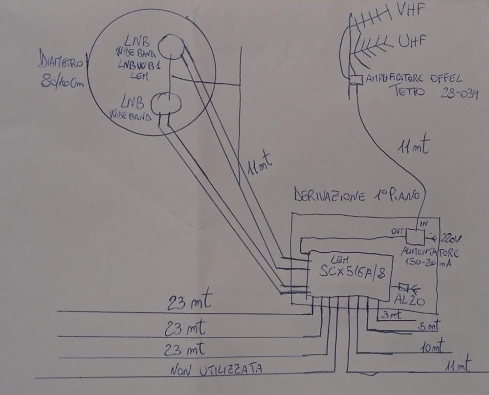

Impianto TV digitale nuovo terrestre + Sat
Miky986
Se la prima cassetta è abbastanza capiente per contenere il MSW tanto di guadagnato, si possono risparmiare alcuni metri di cavo.
Link al commento
Condividi su altri siti
  • Risposte 64
  • Created
  • Ultima risposta
Top Posters In This Topic
  • felix54
    26
  • Miky986
    25
  • snipermosin
    13
  • Domenico Maschio
    1
5 ore fa, snipermosin scrisse:
Se la prima cassetta è abbastanza capiente per contenere il MSW tanto di guadagnato, si possono risparmiare alcuni metri di cavo.
Sì la cassetta è 33*22cm ma penso di farci un cassonetto in cartongesso(h80*larghezza60*profondita20cm) in modo da avere più spazio per l'alimentatore dell'amplicatore da palo e per il multiswitch, ma anche perché non ho un sottotetto ma una mansarda abitabile dove un giorno potrà essere abitata da un'altra famiglia, quindi se possibile eviterei altrimenti possono essere anche installati in mansarda se ci sono problemi di surriscaldamento.
Link al commento
Condividi su altri siti
54 minuti fa, Miky986 scrisse:
se ci sono problemi di surriscaldamento.
No, nessun problema di surriscaldamento in una cassetta di queste dimensioni.
Link al commento
Condividi su altri siti
il 26/3/2021 at 07:05 , snipermosin scrisse:
Un cavo per ogni presa al multiswitch (sottotetto), così avevo pensato di fare, con i corrugati da 25 mm ne passano di cavi......
Il Lem attenua 4 db sul terrestre, regolabili con eventuale attenuatore da 0 a -10. Comunque un amplificatore da palo, anche una quindicina di db, ci vuole secondo me.
Buongiorno, vi allego una foto di uno schema molto semplice che ho preparato su un foglio A4 con tutti i componenti che mi avete consigliato.
Avrei tre domande:
1. Il multiswitch Lem a 8 uscite che consumo ha in Watt a riposo?
2. Devo cablare tutto con cavo Dg113 o posso usare in qualche tratto anche il cavo da 5 mm della Microtek?
3. Devo acquistare due LNB montati su un'unica parabola,giusto?
Link al commento
Condividi su altri siti
12 ore fa, Miky986 scrisse:
1. Il multiswitch Lem a 8 uscite che consumo ha in Watt a riposo?
2. Devo cablare tutto con cavo Dg113 o posso usare in qualche tratto anche il cavo da 5 mm della Microtek?
3. Devo acquistare due LNB montati su un'unica parabola,giusto?
1) Non vedo il dato scritto da nessuna parte ma se adotti lo schema LEM, come hai fatto, che riporta l'impiego dell'aimentatore AL20 non dovrai preoccupartene. Mica ti stai preoccupando del consumo giornaliero, settimanale, mensile o annuo?
2) Meglio usare un buon cavo dappertutto
3) Devi acquistare una parabola che preveda, fra gli accessori, il supporto per poterci montare due LNB e chiaramente acquistare anche quello.
Link al commento
Condividi su altri siti
Per quanto riguarda l'utilizzo del cavo ti è stato consigliato il DG113, ma nulla toglie che per le tratte piu' brevi (max una decina di metri) come da schema, puoi utilizzare il Microtek da 5 mm in rame.
Link al commento
Condividi su altri siti
il 27/3/2021 at 20:33 , felix54 scrisse:
Devi acquistare una parabola che preveda, fra gli accessori, il supporto per poterci montare due LNB e chiaramente acquistare anche quello.
Ok grazie.
il 28/3/2021 at 08:24 , snipermosin scrisse:
Per quanto riguarda l'utilizzo del cavo ti è stato consigliato il DG113, ma nulla toglie che per le tratte piu' brevi (max una decina di metri) come da schema, puoi utilizzare il Microtek da 5 mm in rame.
Ok chiaro.
Quindi lo schema che ho postato va bene?
Così provvedo ad acquistare i componenti che mi avete consigliato e una volta ultimato l'installazione scriverò sul forum caricando anche qualche foto del lavoro.
Ancora grazie a tutti per i preziosi suggerimenti.
Un abbraccio
Michele
Link al commento
Condividi su altri siti
  • 3 weeks later...
Buongiorno, quale dispositivo si applica a protezione del cavo coassiale contro i fulmini che potrebbe colpire le antenne?
Modificato: da Miky986
Link al commento
Condividi su altri siti
  • 8 months later...
Buon pomeriggio, finalmente sto ordinando il materiale per il mio impianto satellitare, il venditore mi ha proposto il cavo coassiale Cavel mod. RP65B al posto del DG113 per le tratte dalle antenne al centralino, può andar bene?
Link al commento
Condividi su altri siti
10 minuti fa, Miky986 ha scritto:
mi ha proposto il cavo coassiale Cavel mod. RP65B al posto del DG113
Va bene comunque. ha una resistenza di loop più alta ma la differenza con quella del DG113 è ininfluente.
La differenza è dovuta alla schermatura che anzichè essere in rame come il DG113, è in alluminio.
In compenso offre una efficienza di schermatura leggermente superiore sulle frequenze SAT.
Link al commento
Condividi su altri siti
