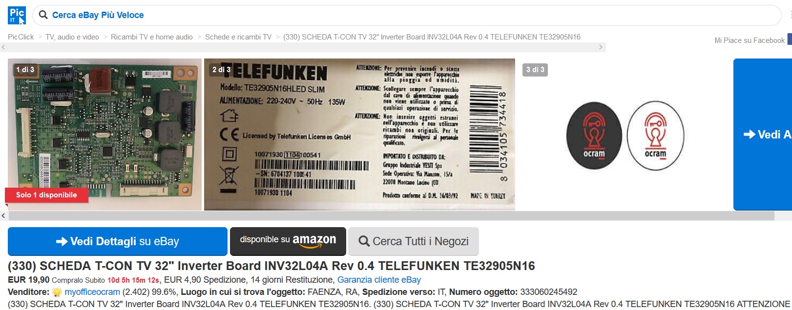

Telefunken TE32905B16H immagine viola
Buonasera,
da qualche tempo, in un TV Telefunken TE32905B16HLed Slim, dopo un'ora di funzionamento le parti bianche (scritte , denti colletti,ecc) tendono al viola e ridiventano bianche dopo aver spento il tv e averlo lasciato a raffreddare.
Qualcuno può indirizzarmi al guasto o indicarmi se è possibile sostituire una scheda e quale?
Riccardo Ottaviucci
se la t-con è separata puoi provare con lei ,anche raffreddandola con spray freezer,altrimenti è l'elettronica del pannello a difettare
Buonasera,
ho ritirato una scheda che pensavo fosse la T-Con  ma dal precedente problema , ho avuto un peggioramento, ora fa una linea rossa in alto e pompa l'immagine dopo 10 min.
Io ho ritirato una  SCHEDA T-CON TV 32" Inverter Board INV32L04A Rev 0.4 TELEFUNKEN TE32905N16 ma il venditore mi dice che non è La T-Con.
Potreste chiarirmi o indicarmi la scheda giusta?
Riccardo Ottaviucci
se la t-con non ha problemi,come sostiene il venditore,non resta che il pannello (elettronica a bordo).
Ne avevo uno uguale con problemi simili a caldo,l'ho rottamato e messo in vendita le schede
ma quale è la scheda T-CON della mia TV? non riesco a capire se ho comprato la scheda giusta o no, e poi come mai fa un altro difetto sostituita la scheda? Grazie
Nuova immagine bitmap.jpg
Riccardo Ottaviucci
il venditore non ha le idee chiare,quello è l'alimentatore dei led,non la t-con. La t-con,se non incorporata nel pannello. è quella che sta tra main e pannello
  • 2 weeks later...
Buonasera, per chiudere il discorso la scheda T-Con in questo modello è saldata al display e non conviene sostituirla.
Grazie per l'aiuto.
