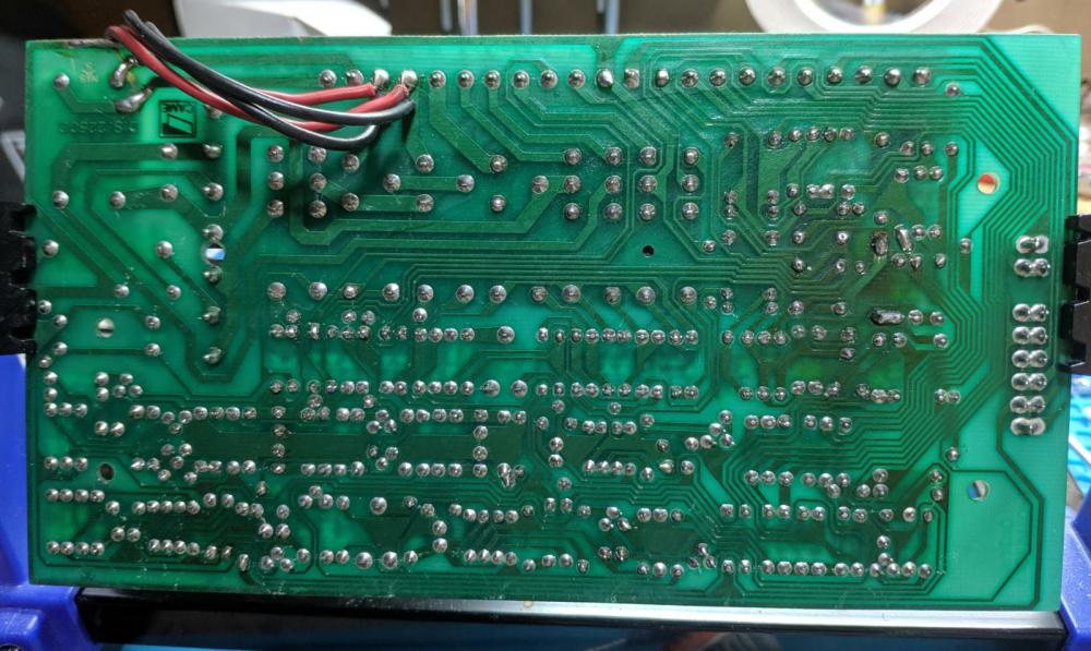

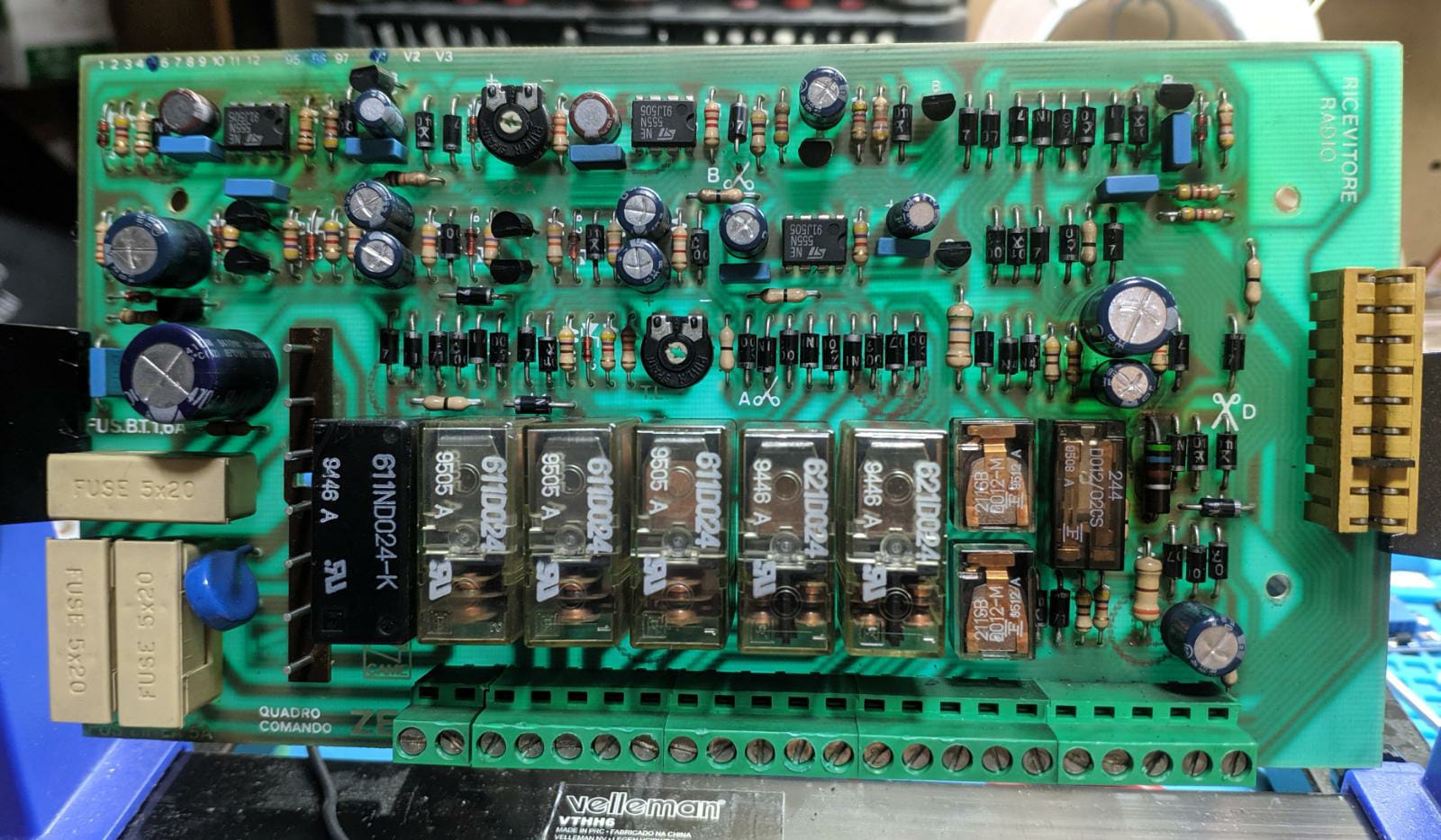

Riparazione CAME ZE3
Buongiorno a tutti, sono nuovo in questo forum quindi mi scuso in anticipo se ho sbagliato sezione.
In questi giorni ho provato in tutti i modi a capire dove sia il guasto in questa scheda ma senza trovare gli schemi non sono riuscito a identificarlo.
Il problema riguarda il tasto che consente sia la chiusura che l'apertura (pin 2-7), premendolo il garage si apre ma non si richiude.
Quando ripremo il tasto il lampeggiante si accende ma il garage non si chiude.
Come soluzione sto utilizzando un pulsante per l'apertura (pin 2-3) e un pulsante per la chiusura (pin 2-4).
Avete qualche idea su cosa potrebbe essere?
Questi sono gli unici documenti che ho trovato:
http://www.came.com/it/piucame/contents/download/allegati/SCHEMARIO_GATES0517.pdf
http://www.secpoint.it/Documenti_prodotti/Manuali/Automazione%20Porte-Cancelli/CAME/Schemi%20elettrici%20came.pdf
https://digilander.libero.it/rizzieristefano/documenti/came.pdf
https://riparazioneserranderoma.altervista.org/alterpages/files/raccoltaschemiCAME.pdf
Per ora non avendo ancora trovato il guasto ho iniziato a controllare un po' tutti i componenti:
Ho dissaldato e testato tutti i transistor (bc337) e anche gli ne555 ==> tutti funzionanti
Ho dato anche una pulita a tutti i relè e dissaldato e testato i 3 piccoli e il 611nd024.
Ho provato a dare anche una controllata ai vari diodi dissaldando e testando quelli che sembravano essere in corto ma sembrano essere tutti funzionanti.
Secondo voi potrebbe a questo punto essere qualche condensatore che non tiene piu' la carica?
Purtroppo non riesco a capire come la scheda faccia a capire di doversi chiudere dopo aver effettuato l'apertura.
Vi ringrazio in anticipo 😃
per chi volesse saperlo ho risolto, erano i 2 condensatori sopra i relè più piccoli
ottimo per aver pubblicato la soluzione. però questo è argomento da sezione "cancelli elettrici".
Ospite
