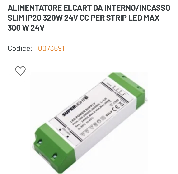

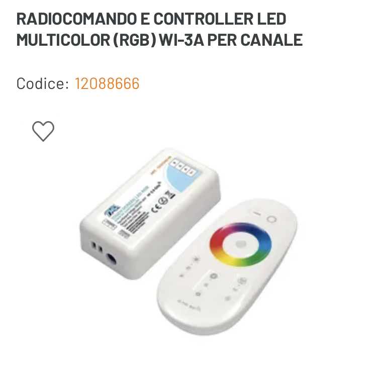

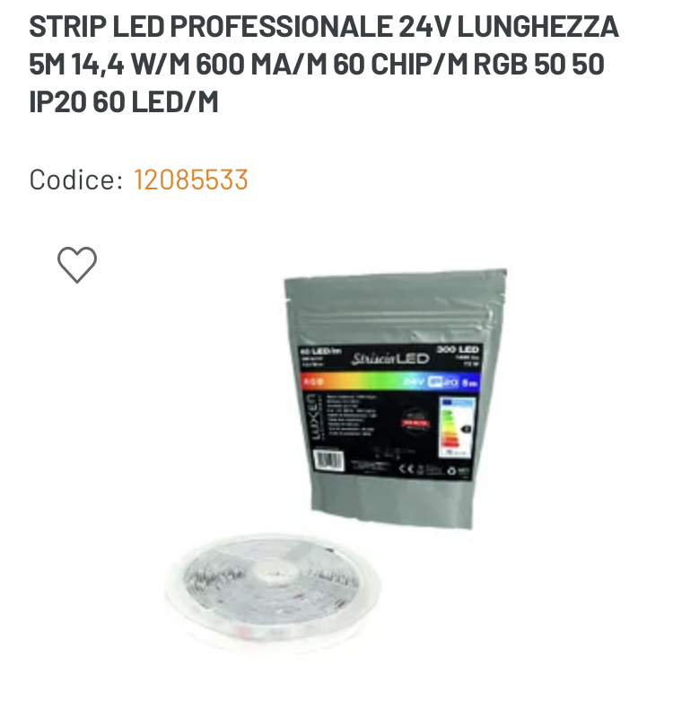

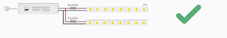

Led dy Inserito: 22 marzo 2021 Segnala Inserito: 22 marzo 2021 Salve a tutti, ho un problema che non riesco a risolvere, ho montato sulla veletta del Controsoffitto una striscia led rgb, con alimentatore da 320w e centralina con telecomando per variazione colori, ho rispettato tutti i colori nei collegamenti ma non si accende la striscia. Se invece la collego diretta all’alimentatore si accende, potrebbe essere un guasto della centralina? Vi ringrazio spero che qualche esperto possa aiutarmi.
patatino59 Inserita: 22 marzo 2021 Segnala Inserita: 22 marzo 2021 Marca, modelli o sigle del sistema di controllo ? Potenza del controller ? Schema o foto dei collegamenti ?
Led dy Inserita: 22 marzo 2021 Autore Segnala Inserita: 22 marzo 2021 Questo è il materiale che ho usato e il tipo di collegamento che ho fatto che mi è stato consigliato dall’operatore di bricoman
Led dy Inserita: 22 marzo 2021 Autore Segnala Inserita: 22 marzo 2021 Scusa in quello schema manca il controller che ho posizionato tra l’alimentatore e le strisce led in parallelo
patatino59 Inserita: 22 marzo 2021 Segnala Inserita: 22 marzo 2021 Il controller è alimentato con uno spinotto ? (può essere lento) Le batterie del telecomando sono buone e inserite bene ? Prova con una striscia corta, o misura la tensione sulla striscia, considerando che il nero è il Positivo (visto che il Rosso era già usato come negativo Rosso...)
Led dy Inserita: 22 marzo 2021 Autore Segnala Inserita: 22 marzo 2021 Il controller l’ho collegato all’alimentatore con due fili da 1,5 e il tester sulla striscia mi da 0
Gionatan Toldo Inserita: 25 marzo 2021 Segnala Inserita: 25 marzo 2021 (modificato) Ciao, hai fatto l'associazione tra radiocomando e ricevitore? Bisogna accendere il sistema ed immediatamente premere "I" per 3 o 5 secondi finché i LED collegati lampeggiano colore bianco, poi dovresti riuscire a controllarli. Se anche anche quest'ultima cosa è stata fatta, probabilmente il ricevitore è difettoso. Modificato: 25 marzo 2021 da Gionatan Toldo
