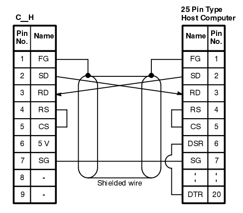

PLC OMRON Sysmac C40H
Ciao a tutti.
Ho una macchina con su montato questo PLC della OMRON, cioè un SYSMAC C40H-C6DR-DE-V1.
Vorrei domandarvi, se è possibile collegare direttamente il PLC al pc, senza utilizzare moduli aggiuntivi e se si, con che tipo di cavo.
Sul pc, che software posso utilizzare? Devo usare Syswin che gira su Windows XP oppure è sufficiente CX-Programmer o addirittura nessuno dei due?
Grazie per l'aiuto
Il CX-Programmer non si può usare, per cui va bene il SysWin (io lo uso in una macchina virtuale col mio ultimo XP...)
Puoi collegarlo facendoti il cavo da solo, poiché la RS232 il C40H ce l'ha, ma il cavo dell'epoca andava al PC con un 25 poli, e non credo si trovi più.
Per il cavo, la piedinatura (per 25pin) è la seguente:
devi semplicemente rivedere le connessioni lato PC per il connettore a 9pin
