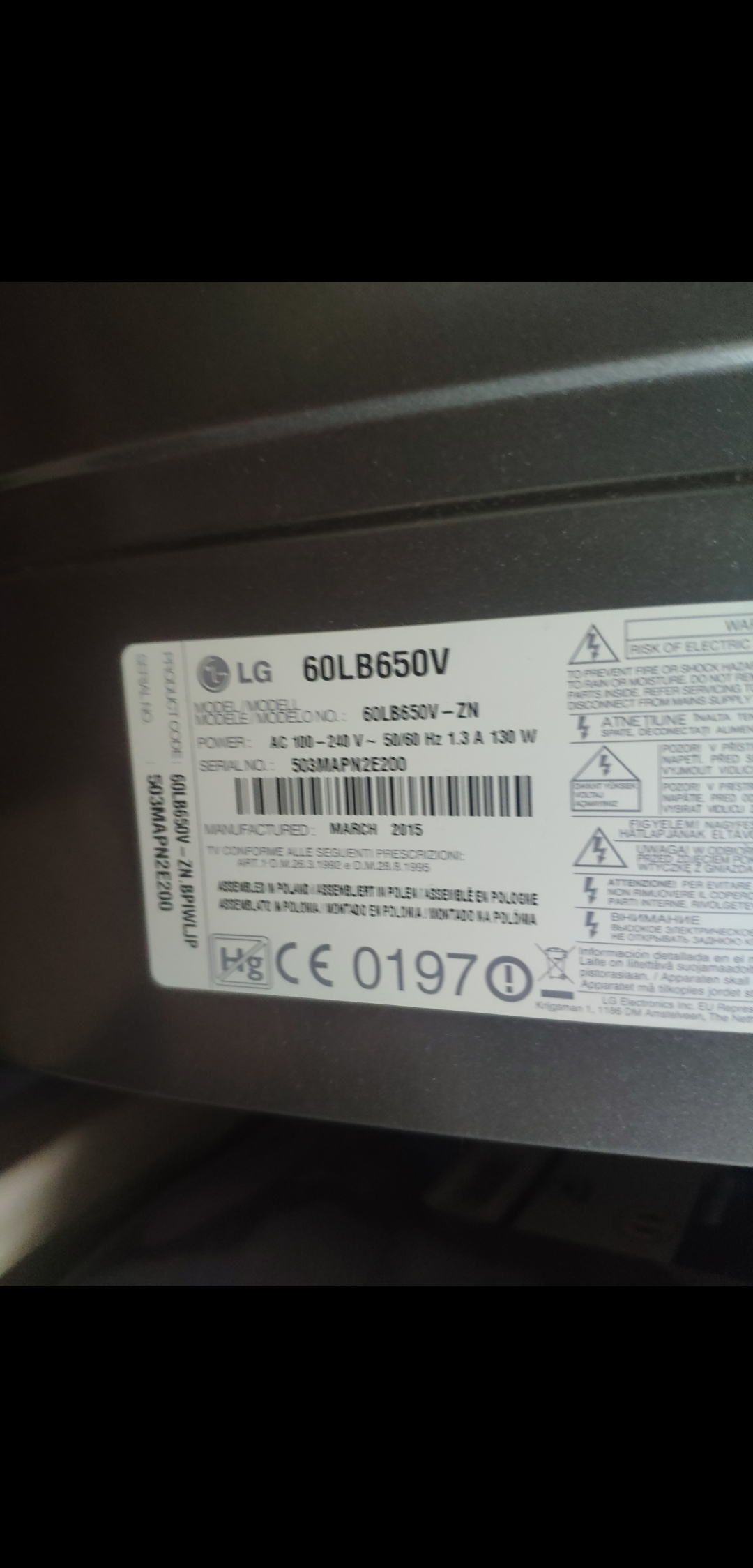

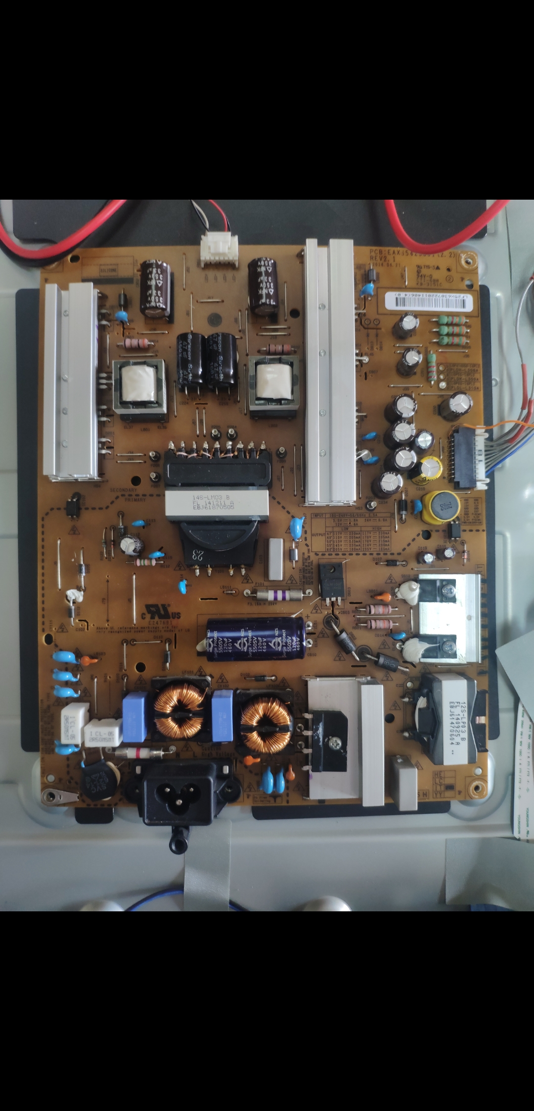

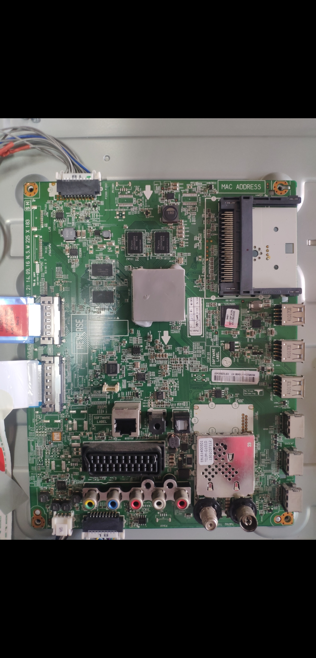

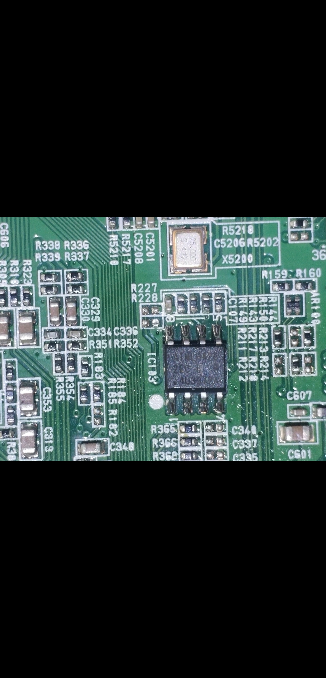

Gabriele Longo Inserito: 22 marzo 2021 Segnala Inserito: 22 marzo 2021 Salve a tutti come da titolo ho una tv lg 60lb650v-zn che non riesce ad avviarsi, ho misurato le tensioni in uscita dell'alimentatore che vanno a fingere sulla scheda madre e misurando dal connettore della scheda madre stessa non ho riscontrato alcuna anomalie tutte le tensioni sono corrette, nella mia ignoranza credo sia un difetto di scheda madre, voi cosa ne pensate + c'è un modo per resettare la scheda? (magari mediante qualche ponticello?) nell'attesa di una vostra cordiale risposta, vi auguro a tutti una buona giornata
Gabriele Longo Inserita: 22 marzo 2021 Autore Segnala Inserita: 22 marzo 2021 ho notato che dopo i 7 lampeggia del led rosso e il suo spegnimento la CPU della mobo riscalda se lascio attiva.. non so se può aiutare questa informazione, inoltre ho misurato la tensione che arriva allipotetico chip "bios/eproom" ed arriva la tensione di 3 volt
Gabriele Longo Inserita: 22 marzo 2021 Autore Segnala Inserita: 22 marzo 2021 la scheda madre è il modello :EAX65384005
Gabriele Longo Inserita: 23 marzo 2021 Autore Segnala Inserita: 23 marzo 2021 c'è qualcuno che può aiutarmi?
Gabriele Longo Inserita: 23 marzo 2021 Autore Segnala Inserita: 23 marzo 2021 https://tel-spb.ru/files/LG_60LB650V_LD42B.rar ho trovato il manuale di servizio, qualcuno può aiutarmi a trovare il problema? o resettare la scheda?
Riccardo Ottaviucci Inserita: 23 marzo 2021 Segnala Inserita: 23 marzo 2021 prova a fare un reflowing al processore,se non risolvi cerca tutta la scheda
VERGHI1 Inserita: 23 marzo 2021 Segnala Inserita: 23 marzo 2021 Nel service manual da pag. 57 inizia la guida ricerca problemi. "Trouble shootting"
Gabriele Longo Inserita: 25 marzo 2021 Autore Segnala Inserita: 25 marzo 2021 Grazie per avermi risposto, ho provato a fare un reflow ma senza successo, un rivenditore su ebay (che vendeva la mia scheda madre) mi ha detto che in base al problema che da potrebbe essere un problema alla retroilluminazione, ovvero che la TV cerca di dare alimentazione prova e riprova e poi va in blocco, secondo voi potrebbe essere? io ho acquistato questo tester per vedere se almeno le strisce si accendono, ma mi chiedo come potrei testare se è questo il problema? io ho notato che all'accensione non vi è tensione nell'uscita di alimentazione per i LED, con questo tester potrei avviare il test e accendere la TV per vedere se sul display compare qualcosa? oppure rischio di fare danni? link del tester :https://www.amazon.it/dp/B08GFV3BGH/ref=cm_sw_r_cp_apa_i_ECGC617TRFND1HZQ6AE6
Gabriele Longo Inserita: 25 marzo 2021 Autore Segnala Inserita: 25 marzo 2021 È arrivato il tester ho provato la retroilluminazione e accende Però ho notato che il pannello ha delle linee potrebbe essere questo il motivo per cui la tv non si avvia? è in grado di rilevare che il pannello è guasto e quindi va in protezione?
Riccardo Ottaviucci Inserita: 25 marzo 2021 Segnala Inserita: 25 marzo 2021 8 ore fa, Gabriele Longo scrisse: è in grado di rilevare che il pannello è guasto non credo,forse la t-con se è in corto
Rosario G. Inserita: 4 settembre 2022 Segnala Inserita: 4 settembre 2022 ciao.come hai risolto il problema?
