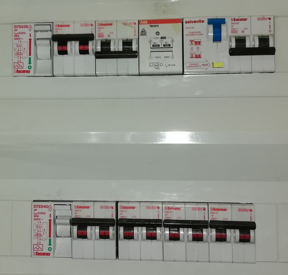

corrente salta e ritorna subito
Salve
Da un mese circa ogni tanto la corrente mi salta e dopo un secondo (più o meno) ritorna, nessun scatto del salvavita o contatore, nessun sovraccarico, accesi solo pc, frigo e altra utenza sotto i 500W; in una delle occasioni è saltato il contatore, e c'erano altri due condomini nella stessa situazione.
Ieri sera nel giro di un paio di ore è successo tre volte (stacco e riattacco istantaneo), solo forza motrice, non ho controllato in cucina, ma pc e altra utenza si sono spente e riavviate, la luce non è saltata.
In casa ho circuiti differenziati, il quadro è composto dai seguenti 11 componenti:
salvavita luce, scaldabagno, suonerie doccia e porta
magnetotermico luce
magnetotermico scaldabagno
alimentatore campanello
salvavita climatizzatore
magnetotermico climatizzatore
salvavita
magnetotermico forza motrice
magnetotermico impianto aspirapolvere
magnetotermico lavatrice
magnetotermico forno,lavastoviglie
Potete per favore darmi indicazioni su cosa può essere, se dipende dalla rete o da qualche problema nel mio impianto, eventualmente cosa?
Modificato: da keneso
Da quello che scrivi, se non hai un diferenziale con riarmo automatico, significa che hai una giunta che non fa ben contatto.Se è così tra non moltosi interromperà del tutto.
Potrebbe anche surriscaldarsi e causare un principio di incendio.
Quindi sarebbe opportuno che tufacessi controllare urgentemente il tuo impianto da persona qualificata.
Se invece hai un differenziale a riarmo automatico, potrebbe anche dipendere dalle correnti di dispersione dei filtri che oramai equipaggiano parecchi elettrodomestici.
Come faccio a sapere se ho il differenziale a riarmo automatico?
Cos'è una giunta?
Se posto la foto del quadro potresti individuare se ce l'ho?
Non ho elettrodomestici nuovissimi (frigo 5 anni, lavatrice quasi 20, forno/microonde 6 anni).
Modificato: da keneso
1 ora fa, keneso scrisse:
Come faccio a sapere se ho il differenziale a riarmo automatico?
I differenziali si trovano nei quadri elettrici. Se posti una foto dei tuoi quadri vediamo subito, però il fatto che l'interruzione duri cosi poco mi fa dubitare che sia questo il caso.
1 ora fa, keneso scrisse:
Cos'è una giunta?
Una giunzione o collegamento tra due o più fili o tra un filo e il morsetto di un dispositivo. Per caso senti puzza di bruciato in prossimità di un quadro elettrico o di una cassetta di derivazione?
PS. Siamo certi che non siano delle interruzioni temporanee di tensione sulla rete ENEL?
Modificato: da hfdax
Allego foto.
Non ho sentito odori particolari.
Quote
PS. Siamo certi che non siano delle interruzioni temporanee di tensione sulla rete ENEL?
In effetti ho chiamato e mi hanno detto che faranno un controllo che a circa 1-2 Km da qui stanno cercando un guasto ma non l'hanno ancora individuato.
I differenziali sono il primo e il quinto della fila alta e il primo di quella bassa. Nessuno auto riarmante.
8 ore fa, keneso scrisse:
In effetti ho chiamato e mi hanno detto che faranno un controllo che a circa 1-2 Km da qui stanno cercando un guasto ma non l'hanno ancora individuato
Questa è l'ipotesi più probabile della causa delle interruzioni.
Attendo risposta ufficiale del gestore (inviata una pec descrivendo il problema), e nel frattempo tengo d'occhio (naso) il quadro e le scatole derivazione per eventuali segnali.
Ho controllato anche lo scaldabagno per eventuali perdite e/o condensa nella calotta sotto ed è tutto asciutto.
Ho notato che il titolo di questo thread è sbagliato (non avrò premuto abbastanza bene il tasto s), il titolo corretto dovrebbe essere "corrente salta e ritorna subito" se potete correggere per futuri utenti con problema simile.
  • Livio Orsini changed the title to corrente salta e ritorna subito
