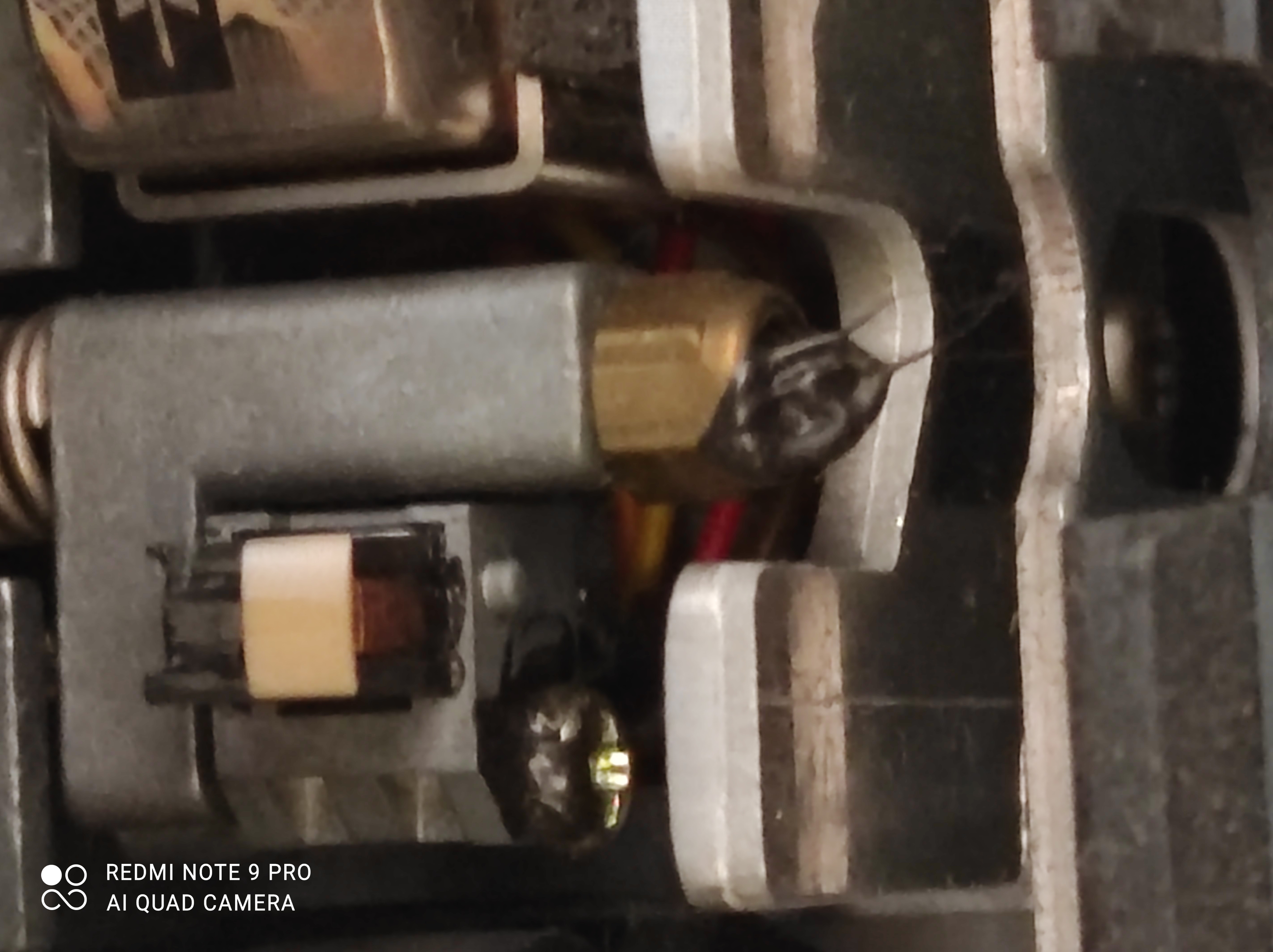

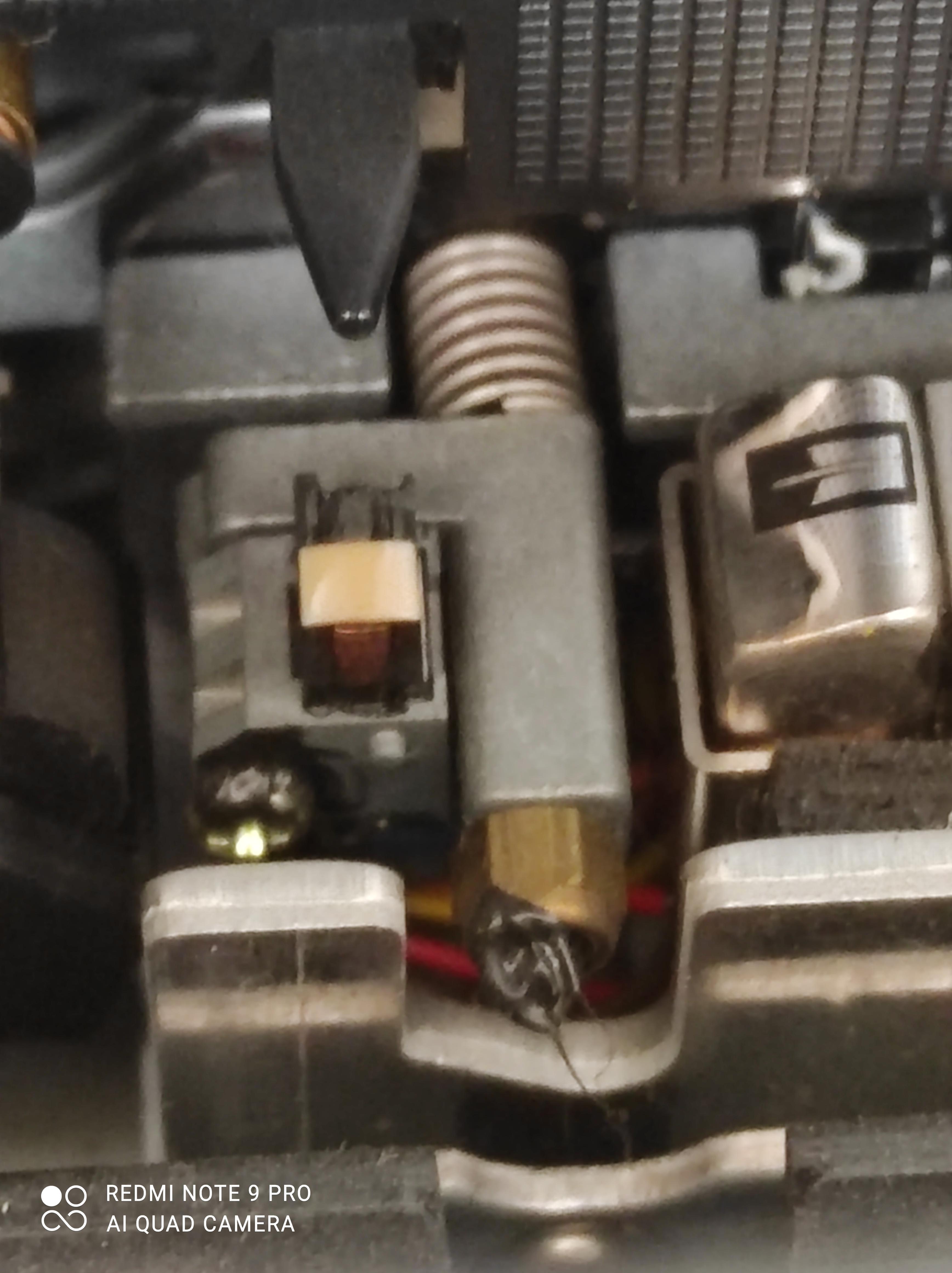

gorkys Inserito: 23 marzo 2021 Segnala Inserito: 23 marzo 2021 Buongiorno, ho un problema con questa piastra. Ho sostituito le cinghie ormai inutilizzabili e mi sono accorto che non cancella completamente. Con una piastra molto simile mi era già capitato in passato ed ho risolto utilizzando cinghie più adatte, dati che quelle che avevo installato erano state adattate ma non erano quelle specifiche per quel modello. Questa soluzione ad un problema molto comune su queste aiwa la avevo presa da un altro forum (tapeheads) e quindi ho provveduto ad ordinare delle cinghie migliori da thakker. Ora però, in attesa che mi arrivino le cinghie, ho notato che la testina di cancellazione ha un aspetto strano e vorrei il vostro parere perché temo sia danneggiata, anche se proprio non so come possa essere accaduto... In particolare mi sembra strana la parte posteriore Allego un paio di foto e ringrazio anticipatamente per il vostro aiuto.
gorkys Inserita: 23 marzo 2021 Autore Segnala Inserita: 23 marzo 2021 Sembra proprio manchi la copertura...
gorkys Inserita: 26 marzo 2021 Autore Segnala Inserita: 26 marzo 2021 In alternativa qualcuno ha da fornirmi un blocco testine di ricambio adatto a questa piastra ? Credo sia molto complicato sostituire solo la testina di cancellazione per via delle regolazioni...
