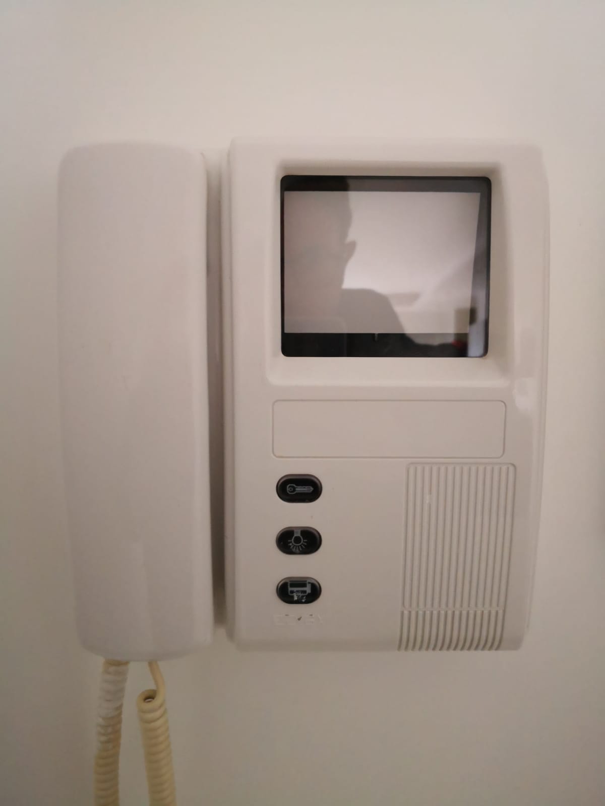

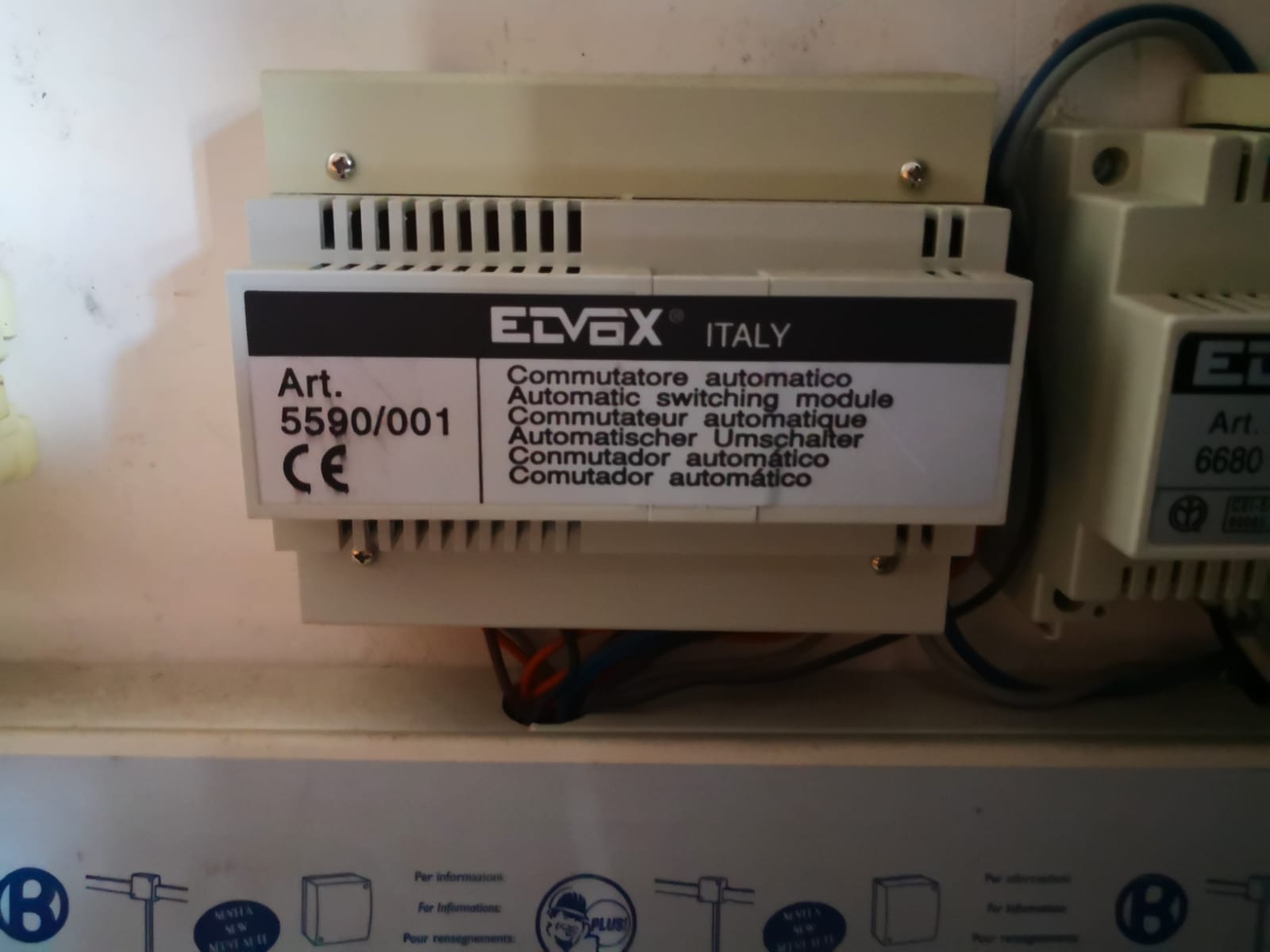

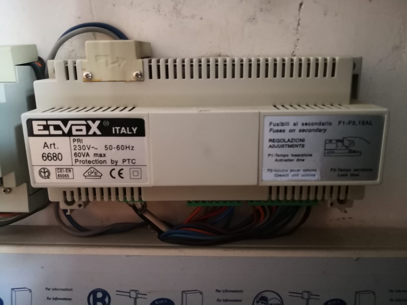

ELVOX 6680
Savino Ferraro
Buongiorno,
abito in un condominio che ha un alimentatore elvox 6680.
Dal momento che è un videocitofono abbastanza datato vorrei poter cambiare almeno l'apparecchio della mia abitazione sostituendolo con qualche modello più aggiornato, tipo touch+wifi.
Qualcuno mi saprebbe dire se fosse possibile farlo senza dover sostituire però tutto l'impianto centralizzato del condomio?
Allego documentazione fotografica relativa all'apparecchio(che vorrei sostituire) + alimentatore e commutatore condominiale.
WhatsApp Image 2021-03-22 at 15.09.56.jpeg
WhatsApp Image 2021-03-23 at 08.33.49 (1).jpeg
WhatsApp Image 2021-03-23 at 08.33.49.jpeg
Ciao Savino Ferraro,
12 ore fa, Savino Ferraro scrisse:
Dal momento che è un videocitofono abbastanza datato vorrei poter cambiare almeno l'apparecchio della mia abitazione sostituendolo con qualche modello più aggiornato, tipo touch+wifi.
Mi spiace dirtelo, ma con queste caratteristiche no, purtroppo è impossibile.
Le uniche alternative ancora disponibili per il sistema Sound System di Elvox (ora Vimar) è il 6351:
https://www.vimar.com/it/it/catalog/product/index/code/6351
che ha il monitor a colori, ma se la telecamera esterna è in bianco e nero continuerai a vedere in bianco e nero, oppure se riesci a trovarlo ancora, magari in rete puoi vedere il 6341 (uscito da catalogo almeno un anno fa di sicuro) che sicuramente costa meno e ha lo schermo con visione in bianco e nero.
Un'altra ipotesi è il 6620 da incasso, ti servirà anche la scatola per affondarlo nella parte
https://www.vimar.com/it/it/catalog/product/index/code/6620
  • 1 year later...
Ciao @Savino Ferraro, sei poi riuscito a trovare un modello per sostituire il videocitofono?
Ho lo stesso videocitofono e vorrei cambiarlo con un modello più evoluto.
SR
Salvator70, ti sei accodato ad una discussione di più di un anno fa, non è consentito dal regolamento accettato in fase di iscrizione al forum, oltre a creare inutile confusione.
Questa discussione la chiudiamo, se serve aprine pure una nuova, grazie. 😉
***DISCUSSIONE CHIUSA***
  • Ivan Botta locked this discussione
Ospite
