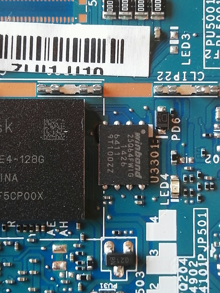

scrivere BIOS su tablet Lenovo
ciao a tutti,
vorrei riscrivere il BIOS sul mio tablet Lenovo Thinkpad 8 perche' per errore ho fatto l'aggiornamento sbagliato dall'interno di windows, ed ora non va piu (mi accorgo che si accende dalla vibrazione, ma lo schermo rimane nero)
ho aperto il tablet, il chip su cui sta il bios e' un Winbond 25Q64FWIG, di tipo WSON
Nonostante non abbia i piedini, penso di riuscire a saldare 8 fili da far arrivare al programmatore di EPROM che ho acquistato (compreso il riduttore di tensione a 1.8v)
Ho anche il firmware scaricato dal sito Lenovo,
ma il file ha estensione .CAP
Come si procede in questi casi?
Grazie!
