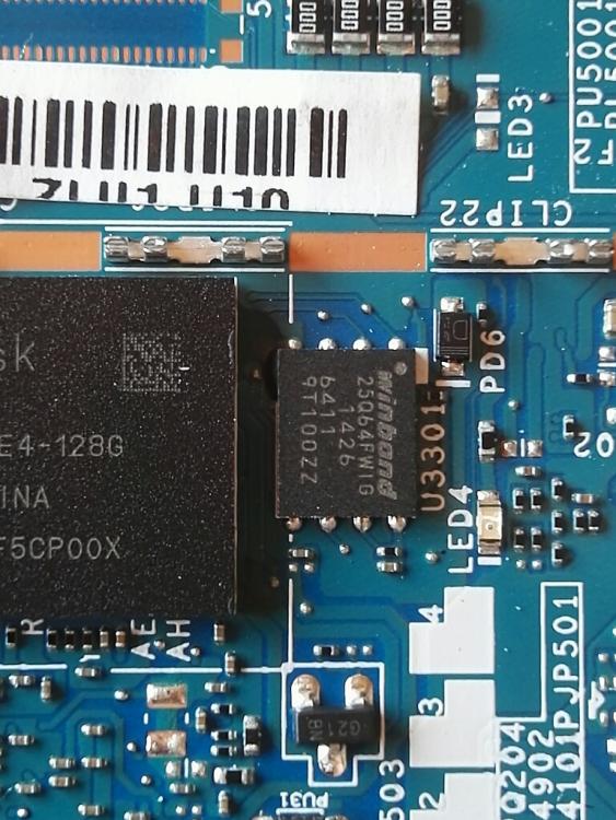

saldare sul piccolo
ciao a tutti,
mi trovo nella necessita di saldare fili sugli 8 'piedini' di un chip di tipo WSON, delle dimensioni di 5x6mm
foto in allegato, chip Winbond
la distanza tra i pin e' 1.27mm, secondo voi e' fattibile?
ho occhiali ingranditori e punta lunga e fine...
avete consigli su come fare?
Grazie!
Modificato: da lodovico
Ci sono varie tecniche ma se non hai un buon dissaldatore dovrai tribolare. Un metodo che ho sperimentato con risultati alterni (per lo più mediocri) ma che è economico e abbastanza semplice è quello si usare la treccia di rame assorbistagno per asportare lo stagno dalle saldature. Una volta asportato tutto lo stagno asportabile rimane solo quel minimo strato che unisce piedino e piazzola nel punto in cui si toccano. A quel punto li scaldi entrambi con la punta del saldatore e con una bomboletta di aria spray dai una soffiata mentre togli la punta. Se azzecchi l'istante e hai la mira giusta piazzola e piedino restano "separati ".
Modificato: da hfdax
il 23/3/2021 at 11:45 , lodovico scrisse:
la distanza tra i pin e' 1.27mm, secondo voi e' fattibile?
secondo me si
