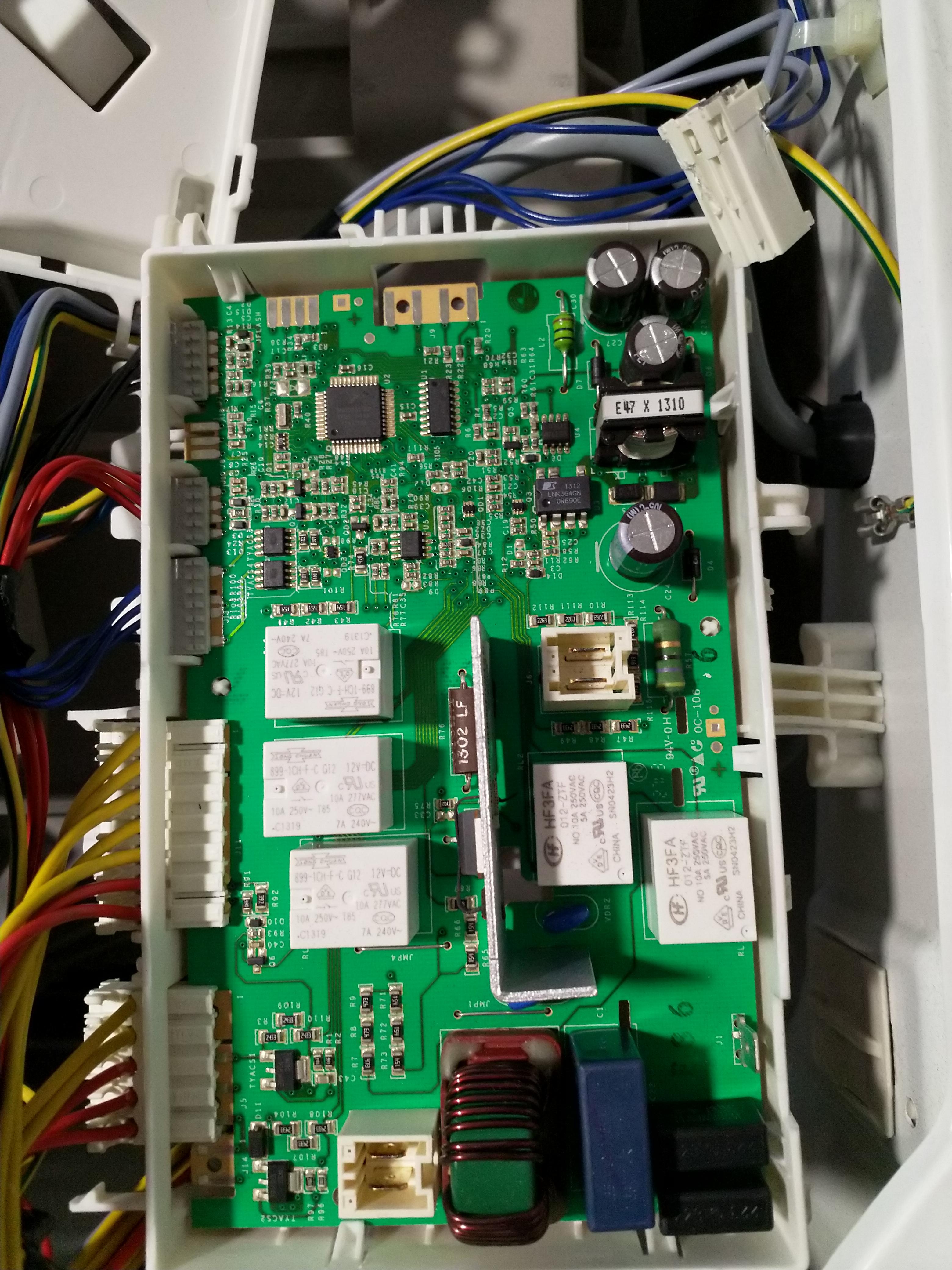

Matteo Compiani Inserito: 23 marzo 2021 Segnala Share Inserito: 23 marzo 2021 Buongiorno a tutti! Sabato la mia lavatrice ha smesso di funzionare, quando giro la manopola, si sente il suono che fa sempre ma non si accende nessun led frontale. Come ho fatto altre volte su altre lavatrici e asciugatrici ho cambiato il lnk364 e la resistenza da 47 ohm ma mi da lo stesso identico problema. Sapete cosa può essere o la devo gettare? Link al commento Condividi su altri siti More sharing options...
