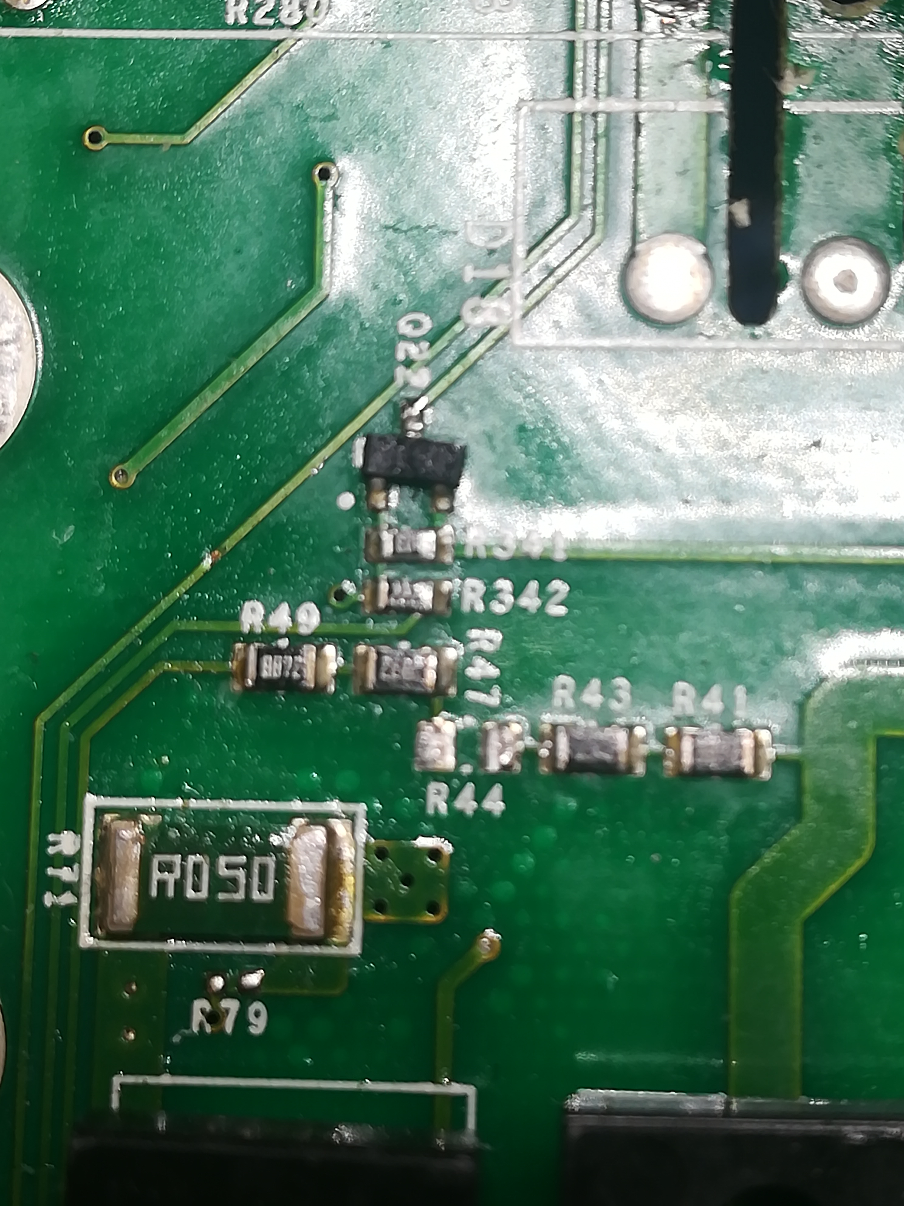

stefano15 Inserito: 24 marzo 2021 Segnala Share Inserito: 24 marzo 2021 Buonasera cerco aiuto per la riparazione della scheda di controllo della lavasciuga AQD 970F 69EU che monta una scheda marcata IDD0211.6. Il motere era completamente fermo e allora ho smontato la scheda. Il problema era uno dei mosfet che era aperto. I mosfet sono 6 (motore trifase) e sono incollati sotto un dissipatore. Probrabilmente anzi sicuramente durante lo smontaggio con l'aria calda è saltata una resistenza identificata con R44 sullo schema. Il fattaccio è che non riesco a trovare un quadrettino o tutto lo schema della scheda per procedere alla sostituzione. I tentativi fatti per ricerca immagini sono tutti vani perchè il luogo di interesse è sotto il dissipatore quindi non si vede nulla. Sono fiducioso che qualcuno possa aiutarmi nel far rifunzionare la lavatrice in questione. GRAZIE. Link al commento Condividi su altri siti More sharing options...
stefano15 Inserita: 25 marzo 2021 Autore Segnala Share Inserita: 25 marzo 2021 Davvero nessuno può aiutarmi? Nemmeno con una foto? 😞😞😞 Link al commento Condividi su altri siti More sharing options...
causicurti Inserita: 27 marzo 2021 Segnala Share Inserita: 27 marzo 2021 Ti aiuterà soltanto chi possiede quella scheda. Prova a mettere la foto della scheda e pure la parte intessata. Link al commento Condividi su altri siti More sharing options...
stefano15 Inserita: 30 marzo 2021 Autore Segnala Share Inserita: 30 marzo 2021 il 27/3/2021 at 14:24 , causicurti scrisse: Ti aiuterà soltanto chi possiede quella scheda. Prova a mettere la foto della scheda e pure la parte intessata. Grazie per la risposta. in effetti solo chi possiede una scheda senza il dissipatore puo' aiutarmi oppure chi ha uno schema. Allego la foto. La mia scaldata ha provocato danni anche al transistor ma di quello si legge la sigla quindi tutto ok. Allego la foto. Link al commento Condividi su altri siti More sharing options...
