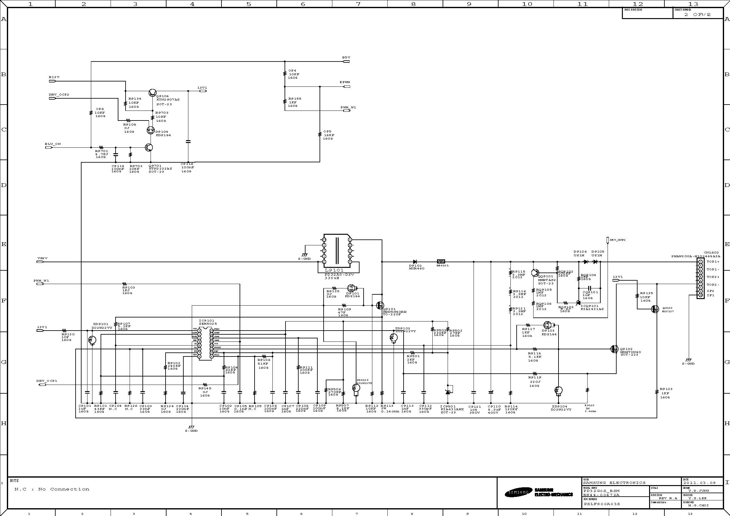

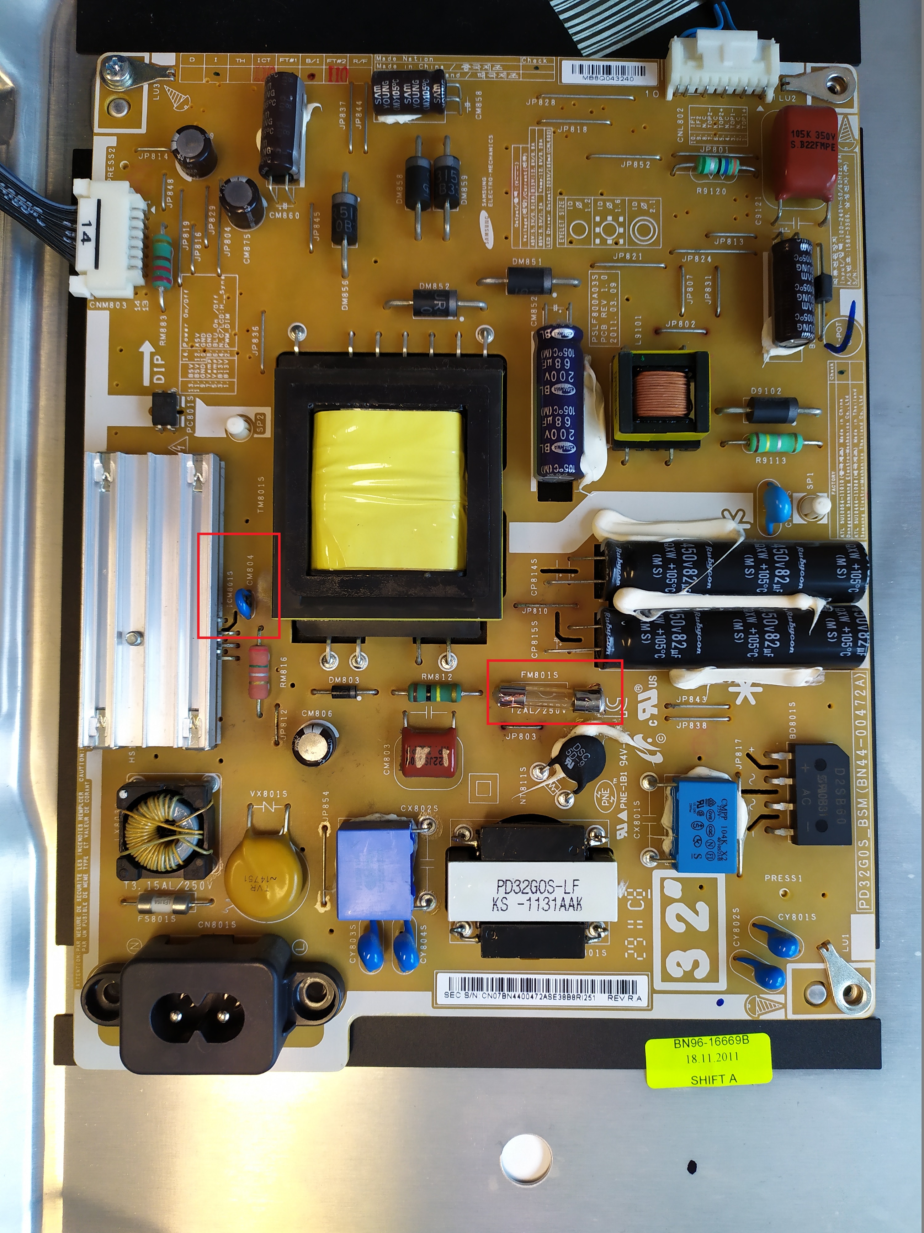

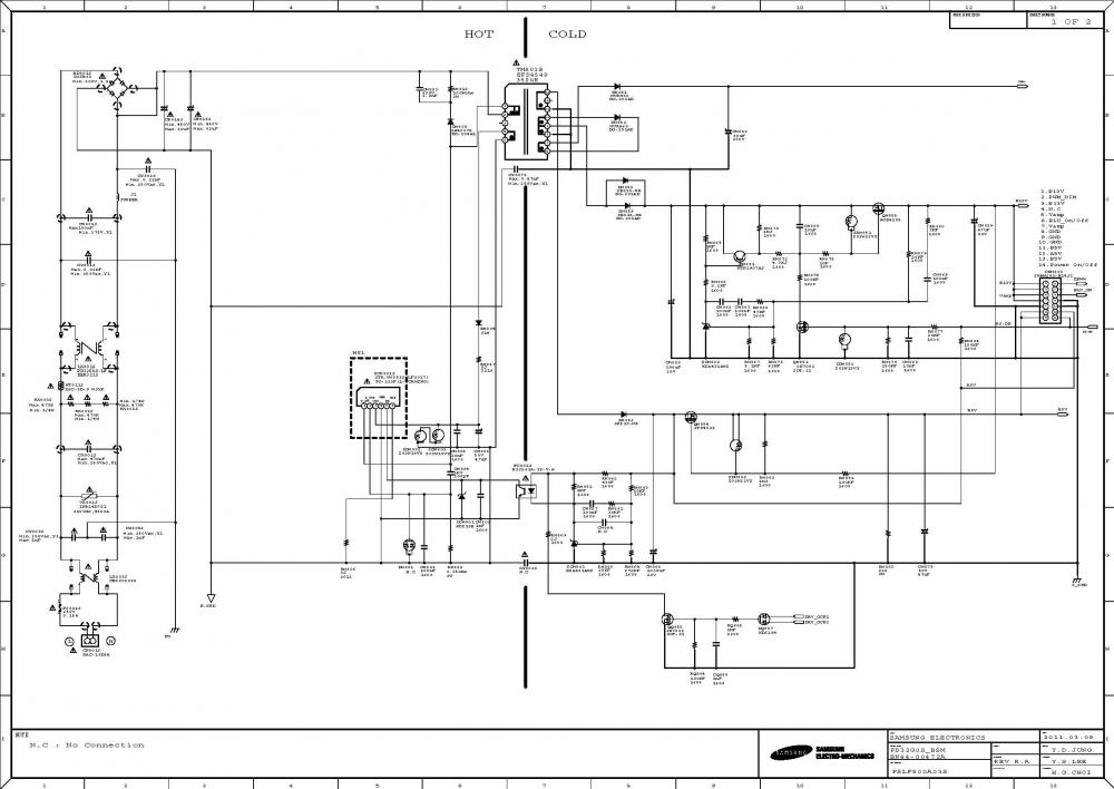

LTJ320AP02-J --- non si accende
Ciao a tutti,
scusate, per errore dovuto ad inesperienza mi ero accodato ad una discussione esistente.
il mio tv LCD Samsung modello LTJ320AP02-J
non si accende più, nessun segno neanche il led lampeggiante.
ho aperto il pannelo posteriore ed ho trovato il fusibile FM801S e il condensatore da 100pF CM804 esplosi, gli altri componenti sembrano in buono stato, diodi conducono in un verso correttamente.
Sosituito i suddetti componenti L'alimenatatorte non parte ugualmente.
sarà salatato anche l'integrato ICM 801S  STR-W6053S(LF2017) ?  Come faccio a provarlo?
Avete altri suggerimenti per la ricerca guasti?
Grazie per il vostro aiuto
samsung_bn44-00472a_pd32g0s-bsm_pslf800a03s_sch_Pagina_2.thumb.jpg.bf10b59e6c3470b89667c1179b4dfcf0.jpg
samsung_bn44-00472a_pd32g0s-bsm_pslf800a03s_sch_Pagina_1.thumb.jpg.55bd3593cf45fadc141e19f93344acb6.jpg
Riccardo Ottaviucci
1 ora fa, Gabrio1003 scrisse:
sarà salatato anche l'integrato ICM 801S  STR-W6053S(LF2017) ?  Come faccio a provarlo?
sicuramente,puoi solo sostituirlo
  • 2 weeks later...
Guasto risolto!
Grazie ai vostri consigli naturalmente.
Non ho avuto tempo di dedicarmi alla riparazione la scorsa settimana.
Oggi ho sostituitol'integrato ICM 801S  STR-W6053S(LF2017)
Ma anche il diodo DM804,che era in corto ed il PC801S il quale non ero sicuro funzionasse.
Rimontato tutto e si è acceso!
Ora è accesso da un paio d'ore senza problemi.
È sempre una grande soddisfazione sistemare qualcosa.
Alla prossima
Ottimo!
Ospite
