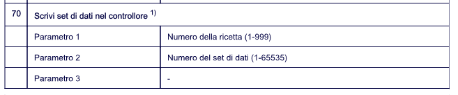

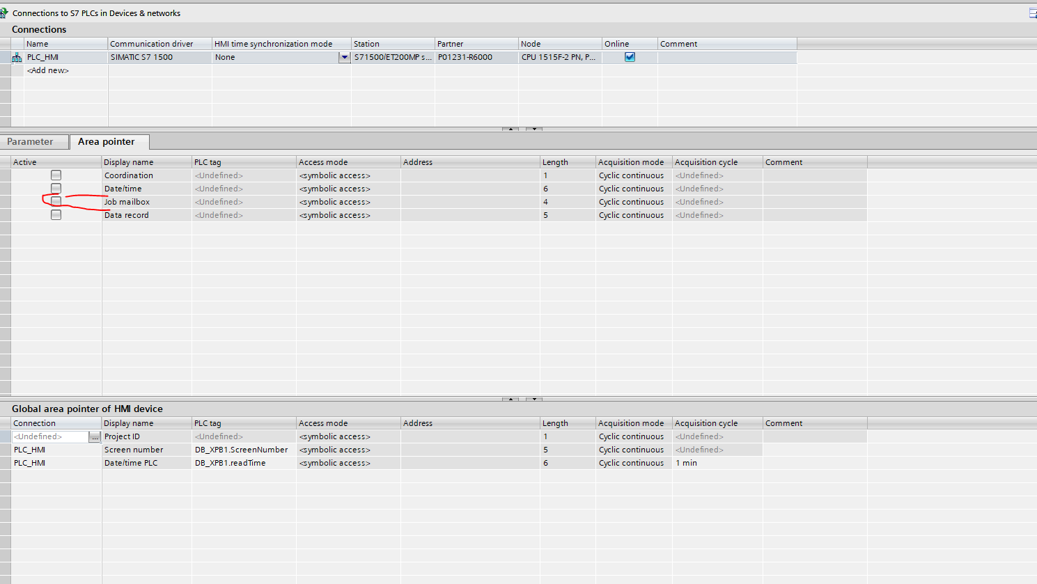

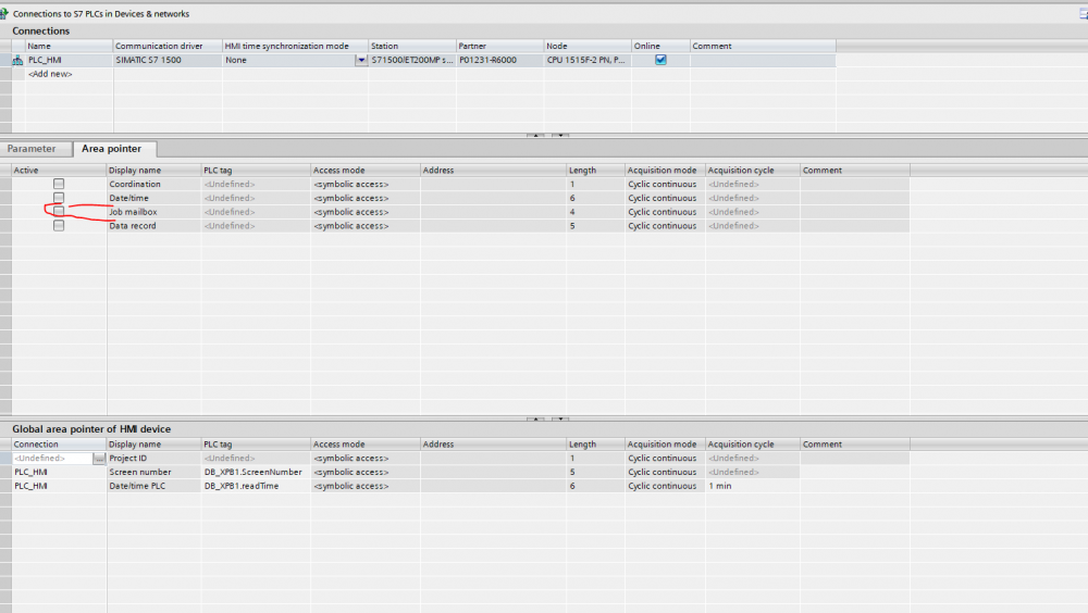

Cambiare ricetta dal plc
Salve a tutti,
utilizzo un pannello KTP700 siemens e utilizzo il ricettario del pannello.
Come faccio a cambiare il tipo di ricetta, non dal pannello ma direttamente dal plc?
Ciao,
c'è un apposito comando; cerca una discussione dal titolo "Condividiamo": avevo preparato un esempio da scaricare e in fondo a quella discussione c'è il link per scaricarla.
56 minuti fa, drugo66 scrisse:
Ciao,
c'è un apposito comando; cerca una discussione dal titolo "Condividiamo": avevo preparato un esempio da scaricare e in fondo a quella discussione c'è il link per scaricarla.
ti ringrazio per la tua risposta, ho scaricato e provato il tuo esempio, ma non è quello che vorrei (o non sono riuscito io farlo funzionare).
Mi spiego meglio, tramite un comando dato direttamenta dal plc, devo cambiare la ricetta, come su cliccasi sul punlsante del HMI "Cambio ricetta"
Simone.Salarsi
prova a cercare nell'. del Tia o su google Puntatore di area "Ordine di controllo" o Job mailbox. Tramite questo puntatore puoi eseguire diverse operazioni
Tra cui il parametro 70, con il quale dovresti poter fare quello che chiedi
4 ore fa, drugo66 scrisse:
Ciao,
c'è un apposito comando; cerca una discussione dal titolo "Condividiamo": avevo preparato un esempio da scaricare e in fondo a quella discussione c'è il link per scaricarla.
scusami, ho visisto il tuo esempio e ho trovato quello che mi serviva. Grazie
36 minuti fa, Simone.Salarsi scrisse:
prova a cercare nell'. del Tia o su google Puntatore di area "Ordine di controllo" o Job mailbox. Tramite questo puntatore puoi eseguire diverse operazioni
Tra cui il parametro 70, con il quale dovresti poter fare quello che chiedi
ti ringrazio, ho provato e funziona. Uso lo stesso procedimento, per cambiare le pagine da PLC. Grazie
E' inutile che te lo scriva, ma dal mio Google Drive puoi scaricare altro, ti dovesse interessare, vedi tu: c'è un pò di tutto.
