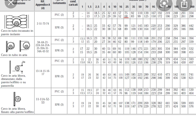

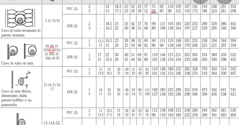

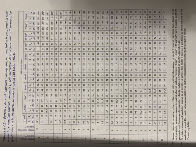

Marcolino70 Inserito: 25 marzo 2021 Segnala Inserito: 25 marzo 2021 Salve a tutti,in un appartamento ho da fare una predisposizione compreso di fili di tre condizionatori singoli,ogni uno con la sua macchina esterna.vorrei fare una sola linea con un interruttore magnetotermico differenziale nel centralino dell’ appartamento.secondo voi un interruttore da 16a potrebbe andare bene per tre condizionatori con fili da 2,5mmq?
Marcolino70 Inserita: 25 marzo 2021 Autore Segnala Inserita: 25 marzo 2021 8 minuti fa, click0 scrisse: potenza elettrica assorbita ?! Non lo so perché e’ solo una predisposizione.
hfdax Inserita: 26 marzo 2021 Segnala Inserita: 26 marzo 2021 Beh.. una potenza di riferimento su cui basarti dovrai pure averla. Se no come la dimensioni la predisposizione? Sai che dovranno essere tre macchine, sai la dimensione dei locali da climatizzare, definisci la potenza che dovranno avere e ti basi su quello.
rimonta Inserita: 26 marzo 2021 Segnala Inserita: 26 marzo 2021 Se hai posto, io metterei un interruttore per ogni condizionatore, in caso di guasto o necessità di intervenire per manutenzione su una dell macchine, le altre possono almeno continuare a lavorare.
reka Inserita: 26 marzo 2021 Segnala Inserita: 26 marzo 2021 con tre unità esterne rischi che un 16 non basti... io farei tre linee da 2,5. se ne vuoi fare una passa al 4 almeno
Marcolino70 Inserita: 26 marzo 2021 Autore Segnala Inserita: 26 marzo 2021 1 ora fa, reka scrisse: con tre unità esterne rischi che un 16 non basti... io farei tre linee da 2,5. se ne vuoi fare una passa al 4 almeno Così però dovrei passare una linea da 4mmq ogni condizionatore?voi come vi comportereste?
rimonta Inserita: 26 marzo 2021 Segnala Inserita: 26 marzo 2021 Guarda il manuale del condizionatore. Li viene specificata sia la sezione del cavo di alimentazione, sia la portata dell'interruttore di protezione. Leggi e riportaci i dati. Specifica anche la distanza delle unità esterne dal centralino. Infine controlla anche che differenziale monta il tuo impianto, per verificare se sia compatibile con gli azionamenti ad inverter dei condizionatori
hfdax Inserita: 26 marzo 2021 Segnala Inserita: 26 marzo 2021 1 ora fa, rimonta scrisse: Guarda il manuale del condizionatore. Il problema è che: 16 ore fa, Marcolino70 scrisse: Non lo so perché e’ solo una predisposizione.
rimonta Inserita: 26 marzo 2021 Segnala Inserita: 26 marzo 2021 Chiedo scusa, pensavo che avendo già scelto un monosplit, aveste anche magari deciso la potenza. Se avete un calcolo di un termotecnico si può già verificare un ipotetico modello. Nel dubbio minimo un 3x2,5 mmq(se le distanze dal centralino non sono ecessive) e un interruttore per ogni macchina.
click0 Inserita: 26 marzo 2021 Segnala Inserita: 26 marzo 2021 solitamente io mi regolo cosi... se i tre clima sono posti tutti nello stesso posto (le unita esterne) porto una sola linea da 2,5/4 con magnetotermico differenziale dedicato (30mA classe A) se i tre clima sono in posti diversi dell'abitazione porto per ogni unita esterna, una linea da 1,5 con magnetotermico differenziale dedicato (quindi 3 linee separate)
Marcolino70 Inserita: 26 marzo 2021 Autore Segnala Inserita: 26 marzo 2021 5 minuti fa, click0 scrisse: solitamente io mi regolo cosi... se i tre clima sono posti tutti nello stesso posto (le unita esterne) porto una sola linea da 2,5/4 con magnetotermico differenziale dedicato (30mA classe A) se i tre clima sono in posti diversi dell'abitazione porto per ogni unita esterna, una linea da 1,5 con magnetotermico differenziale dedicato (quindi 3 linee separate) Quanto assorbe più o meno un singolo condizionatore?
Marcolino70 Inserita: 26 marzo 2021 Autore Segnala Inserita: 26 marzo 2021 9 minuti fa, click0 scrisse: solitamente io mi regolo cosi... se i tre clima sono posti tutti nello stesso posto (le unita esterne) porto una sola linea da 2,5/4 con magnetotermico differenziale dedicato (30mA classe A) se i tre clima sono in posti diversi dell'abitazione porto per ogni unita esterna, una linea da 1,5 con magnetotermico differenziale dedicato (quindi 3 linee separate) Non è piccola come sezione una linea da 1,5.calcolando che posata dentro un tubo con altre linee per arrivare nel centralino elettrico dell’appartamento , la portata diminuisce
hfdax Inserita: 26 marzo 2021 Segnala Inserita: 26 marzo 2021 (modificato) 12 minuti fa, Marcolino70 scrisse: Quanto assorbe più o meno un singolo condizionatore? Dipende dalla potenza. Il più o meno può andare da 6A a 20A. Dovresti chiedere a uno che installa climatizzatori. Però una linea singola per le tre macchine significa che in caso se ne guasti una saranno fuori servizio tutte. Modificato: 26 marzo 2021 da hfdax
hfdax Inserita: 26 marzo 2021 Segnala Inserita: 26 marzo 2021 7 minuti fa, Marcolino70 scrisse: Non è piccola come sezione una linea da 1,5.calcolando che posata dentro un tubo con altre linee per arrivare nel centralino elettrico dell’appartamento Ci sono anche climatizzatori che assorbono 6 o 7A.
click0 Inserita: 26 marzo 2021 Segnala Inserita: 26 marzo 2021 1 ora fa, Marcolino70 scrisse: Quanto assorbe più o meno un singolo condizionatore? me lo puoi dire solo tu... 1 ora fa, Marcolino70 scrisse: Non è piccola come sezione una linea da 1,5.calcolando che posata dentro un tubo con altre linee per arrivare nel centralino elettrico dell’appartamento , la portata diminuisce è più margine di sicurezza una linea da 1,5 protetta da un "eventuale" 10A che non una linea da 2,5 protetta da un 16A se poi fai tre linee da 1,5 protette da un 6A ??
Marcolino70 Inserita: 26 marzo 2021 Autore Segnala Inserita: 26 marzo 2021 50 minuti fa, click0 scrisse: me lo puoi dire solo tu... è più margine di sicurezza una linea da 1,5 protetta da un "eventuale" 10A che non una linea da 2,5 protetta da un 16A se poi fai tre linee da 1,5 protette da un 6A ?? 6 A sei al limite per un condizionatore penso
click0 Inserita: 27 marzo 2021 Segnala Inserita: 27 marzo 2021 se i tuoi tre clima assorbono più di 6A... sei "fregato" comunque 6x3=18A su una linea da 16A... dovresti stabilire, in ogni caso, che tipologia di macchine andrai ad installare, da li poi conoscendo la potenza necessaria dimensioni il tutto... PS magari predisponi anche tubazioni separate stesso lavoro, molte soluzioni, tutte ugualmente valide
Marcolino70 Inserita: 27 marzo 2021 Autore Segnala Inserita: 27 marzo 2021 il 26/3/2021 at 18:27 , hfdax scrisse: Ci sono anche climatizzatori che assorbono 6 o 7A. Un altra domanda,come mai sulla tabella che allego mi da una portata di 1,5mmq differente da come mi da la guida blu tutto normel Proprio adesso, Marcolino70 scrisse: Un altra domanda,come mai sulla tabella che allego mi da una portata di 1,5mmq differente da come mi da la guida blu tutto normel La posa e’ in appartamento ,classico tubo sotto traccia,quale portata devo tenere in considerazione quando calcolo la porta del cavo ?
hfdax Inserita: 28 marzo 2021 Segnala Inserita: 28 marzo 2021 Se il tubo è annegato nella muratura il tipo di posa con cavo multipolare è il 5A, con cavo unipolare è il 5. Corrispondono nella tabella che hai postato alla seconda riga "cavo in tubo in aria". E le portate corrispondono alla tabella di tuttonormel.
Marcolino70 Inserita: 28 marzo 2021 Autore Segnala Inserita: 28 marzo 2021 6 ore fa, hfdax scrisse: Se il tubo è annegato nella muratura il tipo di posa con cavo multipolare è il 5A, con cavo unipolare è il 5. Corrispondono nella tabella che hai postato alla seconda riga "cavo in tubo in aria". E le portate corrispondono alla tabella di tuttonormel. Ok,invece il numero 1 che tipo di posa sarebbe,ad esempio?
hfdax Inserita: 28 marzo 2021 Segnala Inserita: 28 marzo 2021 (modificato) 7 minuti fa, Marcolino70 scrisse: Ok,invece il numero 1 che tipo di posa sarebbe,ad esempio? In pratica sarebbero le pareti in cartongesso, spesso sono riempite con la lana di roccia, che trattengono il calore più di cemento e mattoni, favorendo il surriscaldamento. In effetti, anche se non ne ho mai trovato conferma "ufficiale", sono sempre stato convinto che l'espressione "parete isolante" in questo caso sia intesa come termicamente isolante. Modificato: 28 marzo 2021 da hfdax
