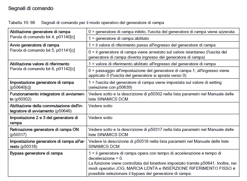

Siemens 6RA80 - Starter
Buongiorno a tutti...
ho un problemino che x me non è di facile soluzione. L'azionamento in oggetto gestisce tramite riferimento 0-10V un motore cc di 35 Kw
Il motore ha 2 tipi di fermata:
1) per rallentamento dove il riferimento cala (tramite rampa data da plc) piuttosto velocemente (alcuni secondi) fino a 1,5v per qualche secondo per poi andare a zero e togliere l'ingresso digitale di ON quando è quasi fermo.
2) per arresto volontario dell'operatore dove l'ingresso di ON viene tolto subito e l'arresto è dato dalla rampa di decelerazione impostata nel generatore di rampa tramite Starter.
Il mio problema è che la rampa alla voce 2) è evidentemente simile a quella data dal plc alla voce 1) e durante il rallentamento (non l'arresto!!!) mi si creano delle instabilità inaccettabili
Queste instabilità le elimino facilmente allungando la rampa su Starter ma questo eccessivo tempo di fermata non risulta tollerabile a livello produttivo.
Sperando di essermi spiegato quello che non riesco a fare è non far interferire tra loro le rampe .
Vorrei in soldoni che il generatore di rampa con ingresso digitale di ON a 1 sia reso ininfluente,bypassato. La funzione bypass  (vedi sotto) non si comporta come speravo ma mette il tempo di decelerazione a 0. Vorrei invece che il segnale di riferimento fosse passato all'uscita del GdR tale e quale ignorando le rampe impostate ma facendosi "gestire" dalla rampa del plc il cui riferimento è già rampato.
Il generatore di rampa deve intervenire solo quando viene tolto l'ON
Le prime 3 funzioni della tabella che segue non fanno esattamente ciò che credo mi serva ma vorrei un consiglio visto che mi sto perdendo tra i vari BICO.
8 ore fa, smaxi75 scrisse:
Il mio problema è che la rampa alla voce 2) è evidentemente simile a quella data dal plc alla voce 1) e durante il rallentamento (non l'arresto!!!) mi si creano delle instabilità inaccettabili
Questo non mi è chiaro.
Per rpima cosa quelle che tu chiami instabilità sono oscillazioni di velocità o variazioni non lineari della stessa?
Durante il rallentamento con rampa generata da PLC ci sono "instabiltà"?
I tempi di decelerazione delle 2 rampe sono simili, o quella interna è molto più veloce di quella del PLC?
4 ore fa, Livio Orsini scrisse:
Per rpima cosa quelle che tu chiami instabilità sono oscillazioni di velocità o variazioni non lineari della stessa?
sono oscillazioni di velocità...sembra che una rampa cerchi di vincere sull'altra "interfendosi" a vicenda.
4 ore fa, Livio Orsini scrisse:
Durante il rallentamento con rampa generata da PLC ci sono "instabiltà"?
no..la rampa va bene..
Il tutto è nato dopo la sostituzione del vecchio convertitore (bruciato) con il nuovo 6RA80...devo solo trovarci il dritto per questo discorso delle rampe..il resto va benissimo
4 ore fa, Livio Orsini scrisse:
I tempi di decelerazione delle 2 rampe sono simili, o quella interna è molto più veloce di quella del PLC?
non ti so dare una risposta certa...fatto sta che se allungo la rampa sull'azionamento il problema scompare..ne deduco che siano simili.
Se riuscissi a passare all'uscita del generatore di rampa il riferimento di velocità, diretto o livellato, credo risolverei il problema.
Credo sia una cosa relativamente semplice da fare ma mi sto perdendo tra i vari BICO..🙄
9 minuti fa, smaxi75 scrisse:
sono oscillazioni di velocità...sembra che una rampa cerchi di vincere sull'altra "interfendosi" a vicenda.
Se comandi lo stop tramite l'apposito ingresso il riferimento di velocità viene ignorato; comunque puoi fare una semplice prova: dai un riferimento di velocità fisso tramite un potenziometro e comandi lo stop con rampa interna. Se queste oscillazioni scompaiono, allora c'è un'ionterferenza con il riferimento variabile dato dal PLC, altrimenti è un problema di rampa.
L'altra possibile causa è una decelerazione troppo rapida. Per quello ti ho chiesto se ci sono differenze tra le due rampe, però questo è facilissimo da verificare.
6 minuti fa, Livio Orsini scrisse:
Se comandi lo stop tramite l'apposito ingresso il riferimento di velocità viene ignorato
e infatti se comando lo stop togliendo l'ingresso digitale al morsetto 12 si ferma perfettamente ma se ,per esigenze produttive, accorcio la rampa come vorrei mi rinasce il problema.
9 minuti fa, Livio Orsini scrisse:
L'altra possibile causa è una decelerazione troppo rapida
no...simile..o forse un pò più corta della rampa data dal plc ma non è certo esageratamente rapida..non sento neanche gli SCR frizzare durante la frenata...
4 ore fa, smaxi75 scrisse:
e infatti se comando lo stop togliendo l'ingresso digitale al morsetto 12 si ferma perfettamente ma se ,per esigenze produttive, accorcio la rampa come vorrei mi rinasce il problema
Secondo me è un problema di rampa corta. Il convertitore rigenera ma supera il limite di corrente, quindi il convertitore "molla" il motore per riprenderlo dopo un poco.
Altra possibilità è che gli anelli di velocità e corrente non sian perfettamente ottimizzati.
