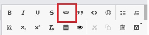

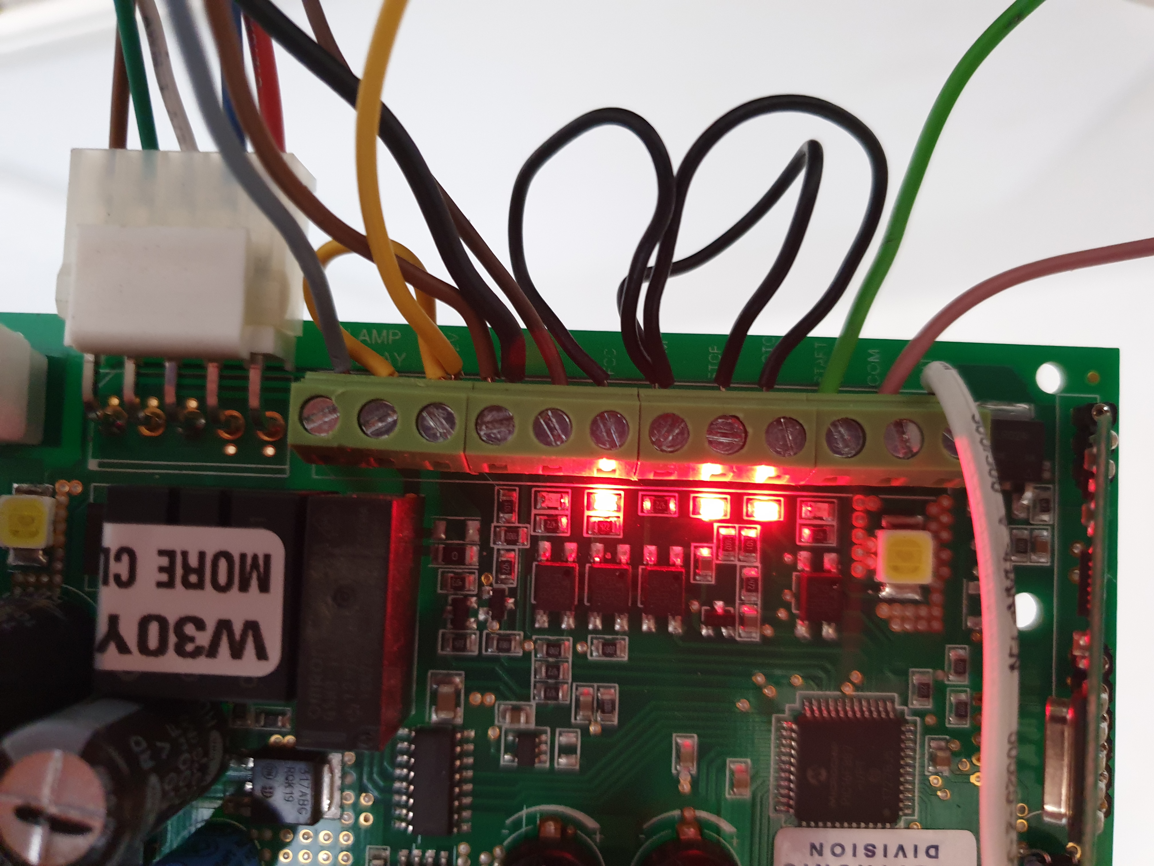

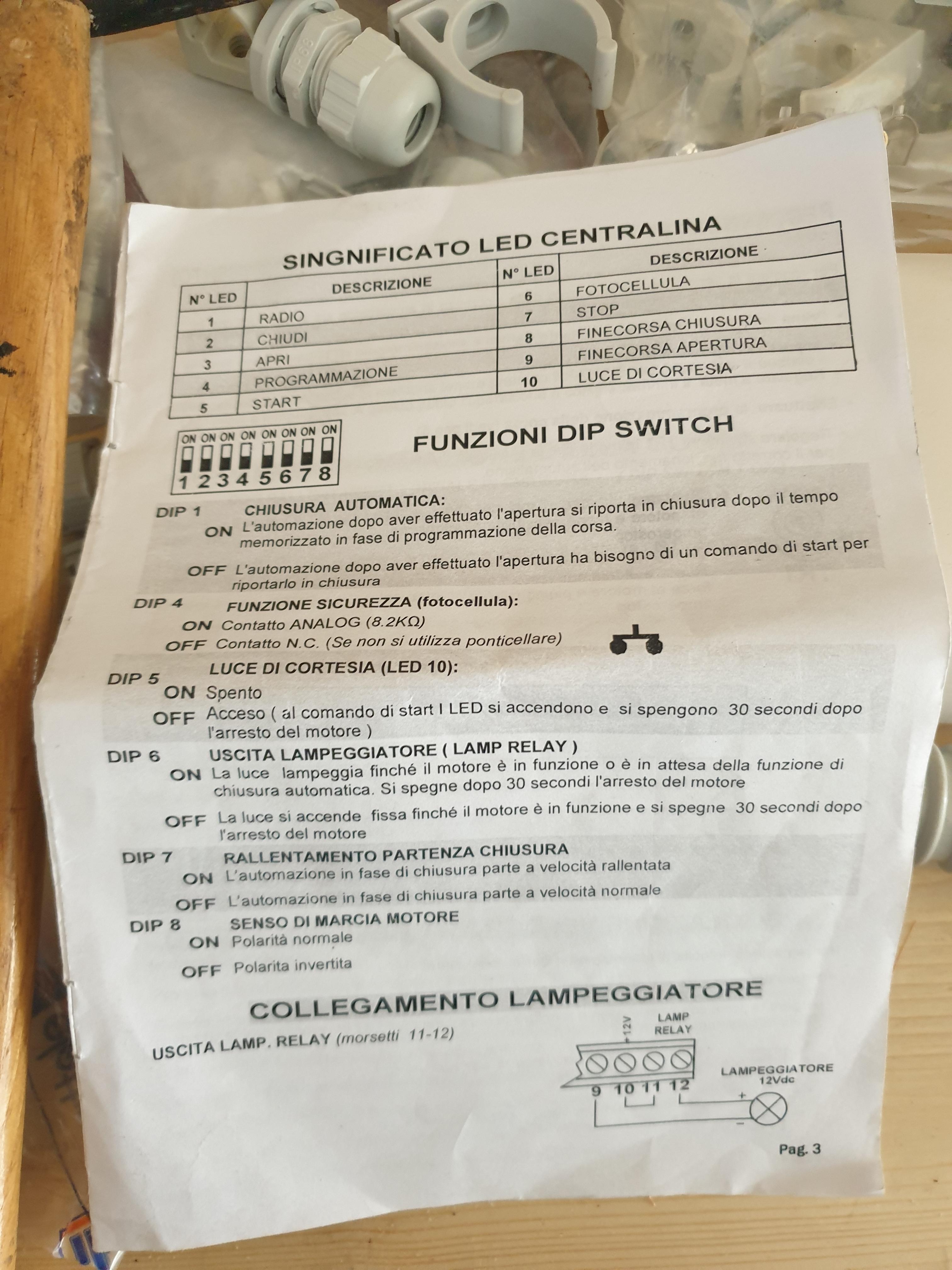

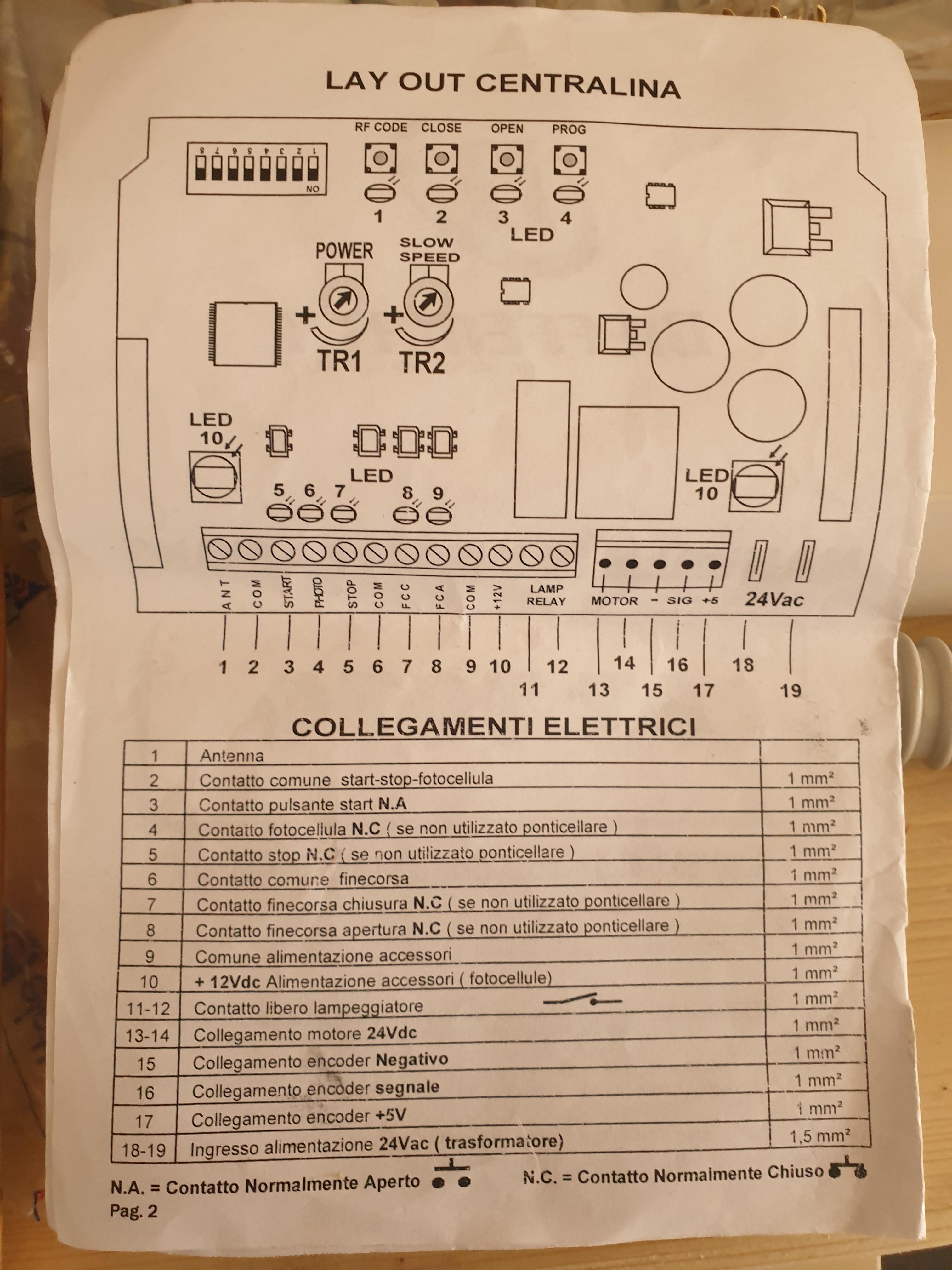

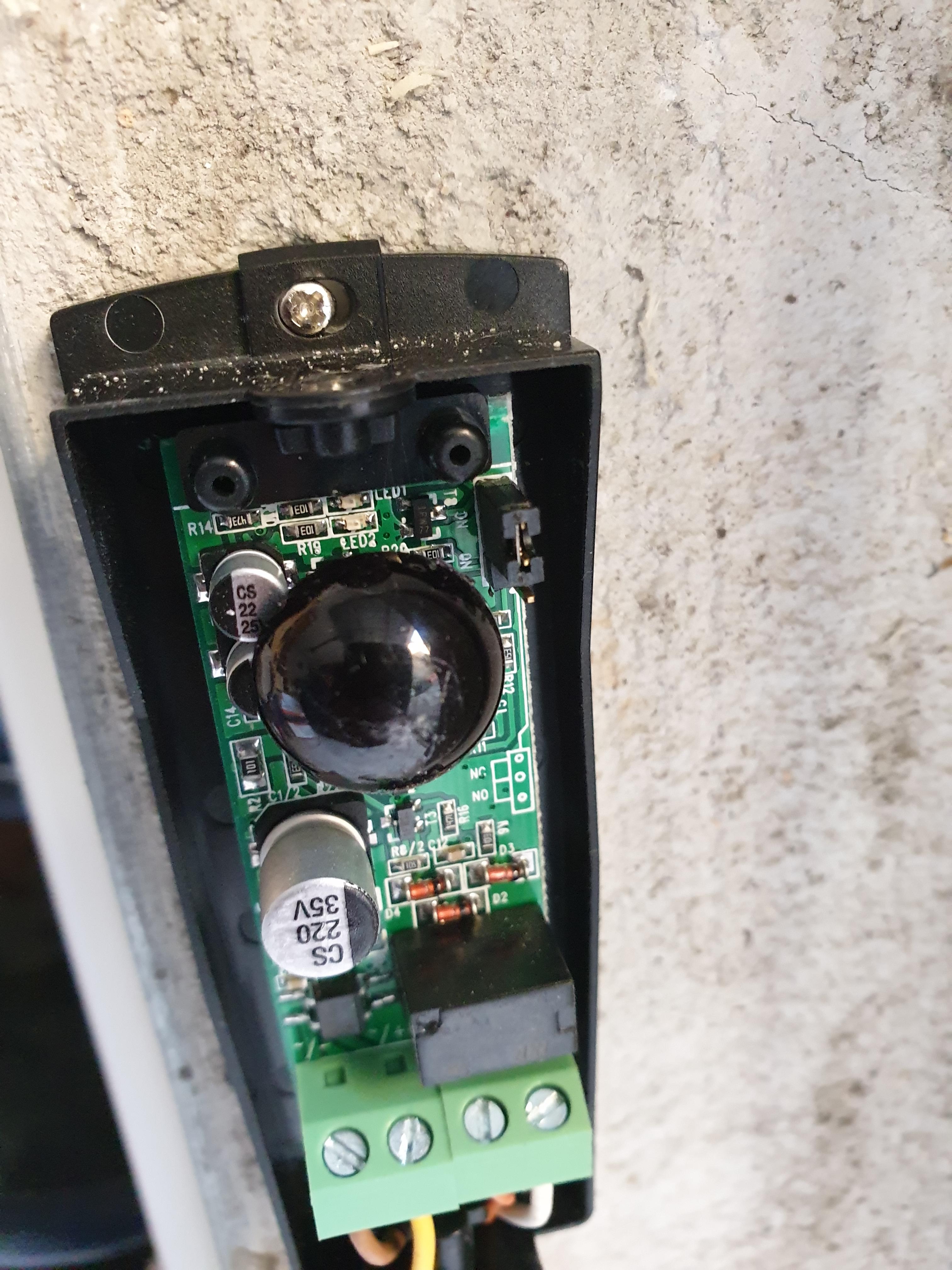

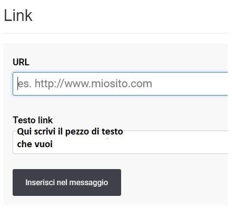

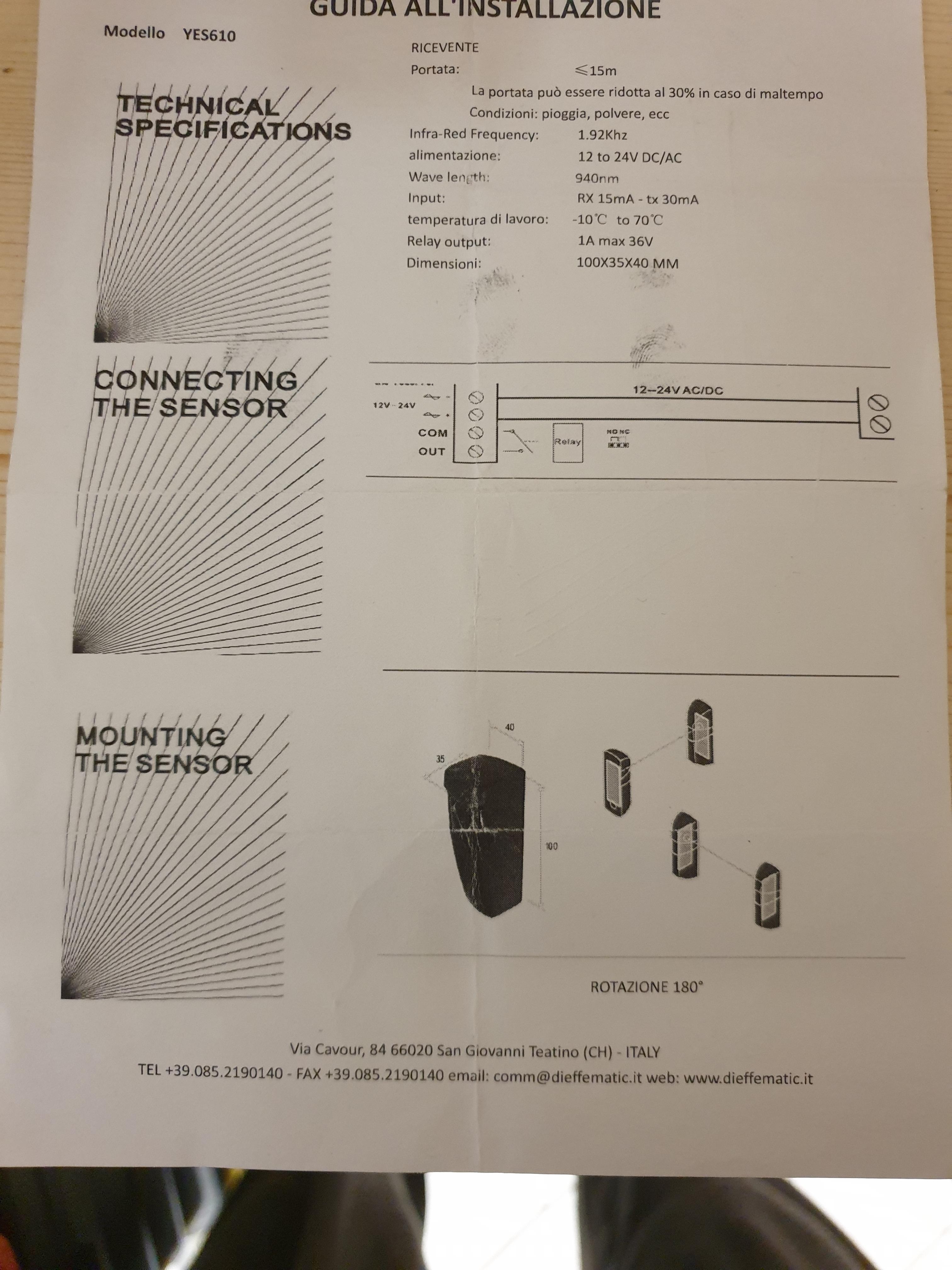

Bags Foto Inserito: 27 marzo 2021 Segnala Share Inserito: 27 marzo 2021 Salve a tutti, Condivido con voi il mio problema con il funzionamento di una coppia di fotocellule alla scheda in questione. Dopo molto tempo dall'acquisto di un kit per automatizzare la basculante del mio garage ho deciso di installare una coppia di fotocellule per garantire un minimo di sicurezza. Ho collegato l'alimentazione delle fotocellule ai morsetti 9 e 10 e li ho fissati al muro assicurandomi che fosse tutto allineato, poi ho collegato i due cavi del ricevente al morsetto 2 e al morsetto 4, togliendo il ponticello che c'era con il morsetto 6, dopodichè ho messo su ON lo switch 4. Il risultato è che non funziona, il motore così non si aziona, vi aggiungo anche che così il led della fotocellula non è acceso (fascio non interrotto), come posso fare? grazie mille Link al commento Condividi su altri siti More sharing options...
marco.caricato Inserita: 27 marzo 2021 Segnala Share Inserita: 27 marzo 2021 (modificato) 7 ore fa, Bags Foto scrisse: dopodichè ho messo su ON lo switch 4. Credo proprio sia questo l'errore. Le fotocellule in questione hanno una resistenza in serie da 8.2K? Non credo proprio... Quindi lascia il dip 4 in off, sul solo controllo NC. Modificato: 27 marzo 2021 da marco.caricato Link al commento Condividi su altri siti More sharing options...
Bags Foto Inserita: 28 marzo 2021 Autore Segnala Share Inserita: 28 marzo 2021 18 ore fa, marco.caricato scrisse: Credo proprio sia questo l'errore. Le fotocellule in questione hanno una resistenza in serie da 8.2K? Non credo proprio... Quindi lascia il dip 4 in off, sul solo controllo NC. Ciao Marco grazie intanto per la risposta, non so dirti se hanno quella resistenza, credo anche io no, il fatto è che ho provato a spostare il dip perché anche su off non funziona. Potresti dirmi come fare? Grazie Link al commento Condividi su altri siti More sharing options...
ROBY 73 Inserita: 28 marzo 2021 Segnala Share Inserita: 28 marzo 2021 Ciao Bags Foto, 2 ore fa, Bags Foto scrisse: il fatto è che ho provato a spostare il dip perché anche su off non funziona. Facci capire meglio, sempre con il dip 4 in OFF, se fai il ponte tra 4 e 6 funziona tutto e se colleghi il contatto delle fotocellule non funziona, giusto? Prima di tutto che fotocellule sono e come le hai collegate le stesse? Posta un paio di foto dei collegamenti sia delle fotocellule e anche della centrale alimentata e a riposo. Inoltre, quando colleghi le fotocellule, il relativo led 6 è acceso o spento? E poi se passi la mano davanti alle fotocellule, la ricevente (quella a 4 fili) lo senti il relè che scatta? Link al commento Condividi su altri siti More sharing options...
Bags Foto Inserita: 29 marzo 2021 Autore Segnala Share Inserita: 29 marzo 2021 8 ore fa, ROBY 73 scrisse: Ciao Bags Foto, Facci capire meglio, sempre con il dip 4 in OFF, se fai il ponte tra 4 e 6 funziona tutto e se colleghi il contatto delle fotocellule non funziona, giusto? Prima di tutto che fotocellule sono e come le hai collegate le stesse? Posta un paio di foto dei collegamenti sia delle fotocellule e anche della centrale alimentata e a riposo. Inoltre, quando colleghi le fotocellule, il relativo led 6 è acceso o spento? E poi se passi la mano davanti alle fotocellule, la ricevente (quella a 4 fili) lo senti il relè che scatta? Scusate se rispondo ora ma non so perché non mi arrivano le notifiche. Intanto vi dico poi in mattinata vi mando le foto. Prima di provare a collegare le fotocellule, funzionava perfettamente, se ricordo bene (perché purtroppo ci ho messo le mani) c'erano 3 ponti tra il 6 il 4, tra 6 e il 5 e tra 6 e il 7. Le fotocellule sono della dieffematic universali, le ho collegate prendendo per entrambe l'alimentazione dai morsetti 9 e 10 rispettando il segno, sono accese e quando passo si sente il clic classico, dalla ricevente, poi partono altri due cavi che ho provato a collegare ai morsetti 2 e 4 (se ho capito bene è indifferente quale dei due) ma senza successo come dicevo. La luce led 6 se collego le fotocellule rimane spenta Link al commento Condividi su altri siti More sharing options...
Bags Foto Inserita: 29 marzo 2021 Autore Segnala Share Inserita: 29 marzo 2021 Le fotocellule sono queste https://www.dieffematic.com/fotocellule-sicurezza-automatismo-cancello-24v-12v-compatibile-apricancello-fvg-p-182965.html?zenid=g0b59t3tdn0bj0c13f9m8rtr77 Link al commento Condividi su altri siti More sharing options...
ROBY 73 Inserita: 29 marzo 2021 Segnala Share Inserita: 29 marzo 2021 (modificato) 43 minuti fa, Bags Foto scrisse: Prima di provare a collegare le fotocellule, funzionava perfettamente, se ricordo bene (perché purtroppo ci ho messo le mani) c'erano 3 ponti tra il 6 il 4, tra 6 e il 5 e tra 6 e il 7. E questi dei finecorsa di chiusura e STOP li hai lasciati o li hai tolti? 43 minuti fa, Bags Foto scrisse: poi partono altri due cavi che ho provato a collegare ai morsetti 2 e 4 (se ho capito bene è indifferente quale dei due) ma senza successo come dicevo. La luce led 6 se collego le fotocellule rimane spenta Sì ma per il contatto sulla RX che morsetti hai usato? Devi collegarle sul COM-NC (4 e 5) La TX su quali morsetti della fotocellula stessa l'hai collegata? Va collegata su GND-12V (1 e 3) Questo dobbiamo sapere: 8 ore fa, ROBY 73 scrisse: Prima di tutto che fotocellule sono e come le hai collegate le stesse? Appena puoi: Quote Posta un paio di foto dei collegamenti sia delle fotocellule e anche della centrale alimentata e a riposo. ---------------------------------------------------------------------------------------------------- Comunicazione di servizio: 37 minuti fa, Bags Foto scrisse: Le fotocellule sono queste............ La prossima volta ti consiglio di NON postare link commerciali, è vietato dal regolamento del forum perché è vietato fare pubblicità, piuttosto posta il link del manuale, oppure se devi inserire un link di un sito commerciale, dopo averlo incollato nel post, lo selezioni "catturandolo" con il mouse e cliccagli sopra due volte e ti apparirà una finestra con l'opzione "remove link". (l'immagine a destra) cliccando su quella voce il link viene trasformato in testo semplice. Oppure clicchi sopra l'icona qui sotto (nel quadrato rosso) e ti appare la stessa finestra dove nella barra superiore incolli il link del sito da rimuovere e su quella sotto scrivi quello che vuoi. Modificato: 29 marzo 2021 da ROBY 73 Link al commento Condividi su altri siti More sharing options...
Bags Foto Inserita: 29 marzo 2021 Autore Segnala Share Inserita: 29 marzo 2021 Buongiorno, chiedo scusa per il link Ho ripristinato i collegamenti lasciando collegati solo i due cavi dell'alimentazione delle fotocellule (9 e 10), e quindi con i ponti tra il morsetto 6 e 4,5 e 7. Come puoi vedere sulla ricevente i morsetti erano 4, NC era selezionato già da un jumper Link al commento Condividi su altri siti More sharing options...
Bags Foto Inserita: 29 marzo 2021 Autore Segnala Share Inserita: 29 marzo 2021 Dimenticavo, i cavi dal motore arrivano ad una piccola scatolina sopra la basculante, per il funzionamento delle fotocellule ho passato in pratica un solo cavo perchè ho preso l'alimentazione e il comune (morsettto 2) con dei giunti. In particolare il morsetto 2 (cavo rosa) è usato per un pulsante apriserranda. Link al commento Condividi su altri siti More sharing options...
ROBY 73 Inserita: 30 marzo 2021 Segnala Share Inserita: 30 marzo 2021 15 ore fa, Bags Foto scrisse: ............In particolare il morsetto 2 (cavo rosa) è usato per un pulsante apriserranda. Scusa ma non ho capito, ma i due fili che escono dal contatto NC della fotocellula (che non sono nemmeno quelle del link di ieri, ma non importa, cambia poco o nulla), dove li hai collegati di preciso? Tanto per essere sicuri, la foto l'hai fatta con la serranda aperta che c'è il led FCA spento, giusto? Link al commento Condividi su altri siti More sharing options...
Bags Foto Inserita: 30 marzo 2021 Autore Segnala Share Inserita: 30 marzo 2021 7 ore fa, ROBY 73 scrisse: Scusa ma non ho capito, ma i due fili che escono dal contatto NC della fotocellula (che non sono nemmeno quelle del link di ieri, ma non importa, cambia poco o nulla), dove li hai collegati di preciso? Tanto per essere sicuri, la foto l'hai fatta con la serranda aperta che c'è il led FCA spento, giusto? I due fili li collegavo al morsetto 2 e al morsetto 4, togliendo il ponticello tra il 4 e il 6 come da libretto. Si la basculante era aperta Link al commento Condividi su altri siti More sharing options...
Bags Foto Inserita: 30 marzo 2021 Autore Segnala Share Inserita: 30 marzo 2021 9 ore fa, ROBY 73 scrisse: Scusa ma non ho capito, ma i due fili che escono dal contatto NC della fotocellula (che non sono nemmeno quelle del link di ieri, ma non importa, cambia poco o nulla), dove li hai collegati di preciso? Tanto per essere sicuri, la foto l'hai fatta con la serranda aperta che c'è il led FCA spento, giusto? Si hai ragione ma sul sito del produttore riporta solo queste, sembravano loro. Ti confermo che a serranda chiusa il led FCA è acceso Link al commento Condividi su altri siti More sharing options...
Bags Foto Inserita: 30 marzo 2021 Autore Segnala Share Inserita: 30 marzo 2021 Caro Roby, aggiungo altre informazioni, collegando i cavi ai morsetti 2 e 4, con basculante chiusa ci sono tre led accesi FCA FCC e STOP e mettendomi davanti alle fotocellule si accende anche il led numero 6 (come credo debba essere). Spostandomi dalle fotocellule la serranda si apre ma poi una volta aperta non si chiude più (con questi collegamenti fatti), eppure ho verificato che il fascio non è interrotto, come mai? non parte proprio il motore, si accendono solo i led. Cosa strana invece è che se da serranda aperta interrompo il fascio sembra come se partisse la chiusura per un istante, aiutatemi per favore. Link al commento Condividi su altri siti More sharing options...
Bags Foto Inserita: 30 marzo 2021 Autore Segnala Share Inserita: 30 marzo 2021 Finalmente ho capito come farlo funzionare, in pratica era il jumper della ricevente su Nc il problema, mi è bastato spostarlo su NO Link al commento Condividi su altri siti More sharing options...
ROBY 73 Inserita: 30 marzo 2021 Segnala Share Inserita: 30 marzo 2021 49 minuti fa, Bags Foto scrisse: ..........Finalmente ho capito come farlo funzionare, in pratica era il jumper della ricevente su Nc il problema, mi è bastato spostarlo su NO "Maledetti" contatti rovesci 😁, (comprese le serigrafie sulle fotocellule anche), sinceramente ieri ci ho pensato quasi subito dopo aver spento il PC, ma ormai a quel punto ero già tra le braccia di Morfeo e ho pensato casomai glielo dico stasera, comunque alla fine l'importante è che hai risolto Link al commento Condividi su altri siti More sharing options...
Bags Foto Inserita: 31 marzo 2021 Autore Segnala Share Inserita: 31 marzo 2021 9 ore fa, ROBY 73 scrisse: "Maledetti" contatti rovesci 😁, (comprese le serigrafie sulle fotocellule anche), sinceramente ieri ci ho pensato quasi subito dopo aver spento il PC, ma ormai a quel punto ero già tra le braccia di Morfeo e ho pensato casomai glielo dico stasera, comunque alla fine l'importante è che hai risolto Ma grazie comunque sempre gentile tu, prossimo step montaggio shelly 1 sia su questa scheda che su quella dove mi hai aiutato già Link al commento Condividi su altri siti More sharing options...
ROBY 73 Inserita: 31 marzo 2021 Segnala Share Inserita: 31 marzo 2021 (modificato) 9 ore fa, Bags Foto scrisse: prossimo step montaggio shelly 1 sia su questa scheda che su quella dove mi hai aiutato già Quando vuoi, ciao prego Modificato: 31 marzo 2021 da ROBY 73 Link al commento Condividi su altri siti More sharing options...
