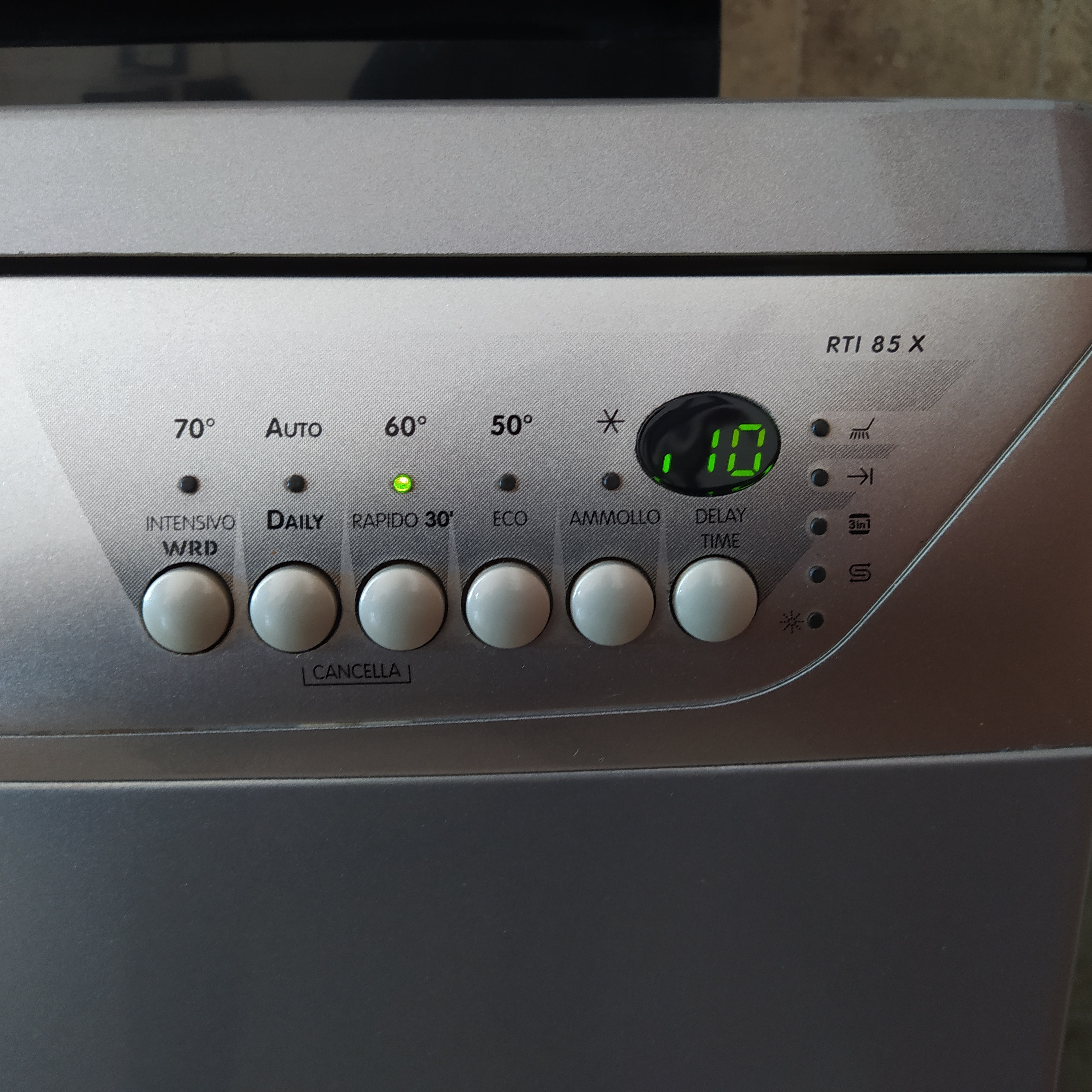

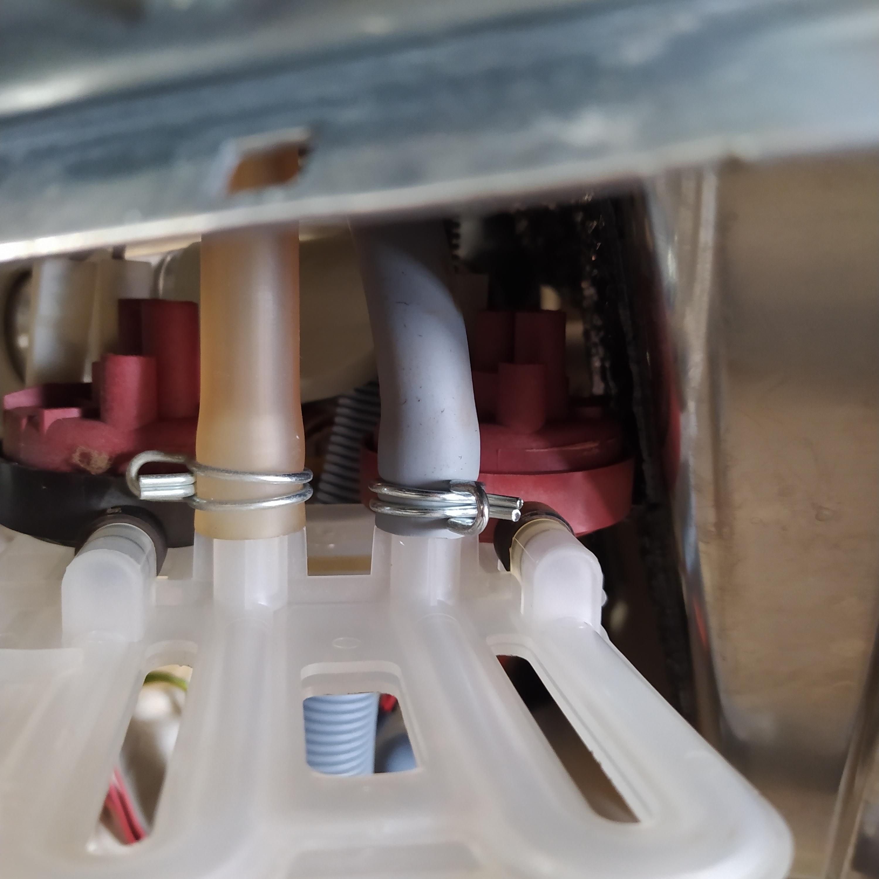

partisan75 Inserito: 27 marzo 2021 Segnala Share Inserito: 27 marzo 2021 Salve, qualcuno potrebbe aiutarmi a risolvere questo problema? sarà il motorino dello scarico da sostituire? Grazie in anticipo A Link al commento Condividi su altri siti More sharing options...
UABC80 Inserita: 27 marzo 2021 Segnala Share Inserita: 27 marzo 2021 Come mai sei giunto a quella conclusione? Ho letto un po' in giro e il problema dovrebbe essere sui carico dell'acqua Link al commento Condividi su altri siti More sharing options...
Stefano Dalmo Inserita: 27 marzo 2021 Segnala Share Inserita: 27 marzo 2021 Si , dovrebbe essere un errore dovuto a mancanza di acqua di carico o carico effettuato ma non rilevato . Link al commento Condividi su altri siti More sharing options...
E685X Inserita: 27 marzo 2021 Segnala Share Inserita: 27 marzo 2021 Ciao L'errore i10 indica un problema al carico dell'acqua Controlla per prima cosa i filtrini sul rubinetto, poi passa a controllare pressostato e tubicino. Per farlo devi smontare lo zoccolino della macchina e da lì accedere ai vari componenti. Molto spesso si ostruisce il tubicino del pressostato e basta ripulirlo per ripristinare il regolare funzionamento Link al commento Condividi su altri siti More sharing options...
partisan75 Inserita: 27 marzo 2021 Autore Segnala Share Inserita: 27 marzo 2021 (modificato) grazie ad entrambi. l'ingrisso dell'elettrovalvola l'ho gia pulito. Ho smontato tutto ma sembra porti 2 pressostati ed i tubi sono abbastanza larghi da ostruirsi. Bisogna smontarli entrambi? L'ho rimontata un attimo per provare e la seguenza è questa: Prende l'acqua per un minuto poi scarica tutto e quando finisce di scaricare esce l'erroe i10 e si blocca. Modificato: 27 marzo 2021 da partisan75 Link al commento Condividi su altri siti More sharing options...
E685X Inserita: 27 marzo 2021 Segnala Share Inserita: 27 marzo 2021 Quella sequenza indica che raggiunge il timeout per il carico dell'acqua Smonta entrambi i tubicini e soffiaci dentro in direzione del pozzetto, poi togli i filtri e controlla se ci sono eventuali tappi di grasso/detersivo e rimuovili. Rimonta il tutto e prova Link al commento Condividi su altri siti More sharing options...
partisan75 Inserita: 27 marzo 2021 Autore Segnala Share Inserita: 27 marzo 2021 8 minuti fa, E685X scrisse: Quella sequenza indica che raggiunge il timeout per il carico dell'acqua Smonta entrambi i tubicini e soffiaci dentro in direzione del pozzetto, poi togli i filtri e controlla se ci sono eventuali tappi di grasso/detersivo e rimuovili. Rimonta il tutto e prova Grzazie e quali sono i filtri? Link al commento Condividi su altri siti More sharing options...
E685X Inserita: 27 marzo 2021 Segnala Share Inserita: 27 marzo 2021 Quelli sul fondo della vasca di lavaggio, sotto lo spruzzatore inferiore Link al commento Condividi su altri siti More sharing options...
partisan75 Inserita: 27 marzo 2021 Autore Segnala Share Inserita: 27 marzo 2021 1 ora fa, E685X scrisse: Quelli sul fondo della vasca di lavaggio, sotto lo spruzzatore inferiore quindi dall'interno della lavastoviglie dopo aver rimosso il filtro inferiore della vaschetta? grazie e scusate l'ignoranza Link al commento Condividi su altri siti More sharing options...
E685X Inserita: 27 marzo 2021 Segnala Share Inserita: 27 marzo 2021 Esatto Link al commento Condividi su altri siti More sharing options...
partisan75 Inserita: 1 aprile 2021 Autore Segnala Share Inserita: 1 aprile 2021 grazie mille ragazzi, sono riuscito a risolvere il problema con il vostro aiuto. Ancora grazie mille Link al commento Condividi su altri siti More sharing options...
E685X Inserita: 1 aprile 2021 Segnala Share Inserita: 1 aprile 2021 Ottimo Ricorda di pulire periodicamente i filtri (2/3 volte al mese) e di evitare cicli brevi. Tuttavia, nel caso voleste usarli comunque, una volta alla settimana usate il ciclo "Intensivo" a 70°C per tenere la macchina pulita Link al commento Condividi su altri siti More sharing options...
