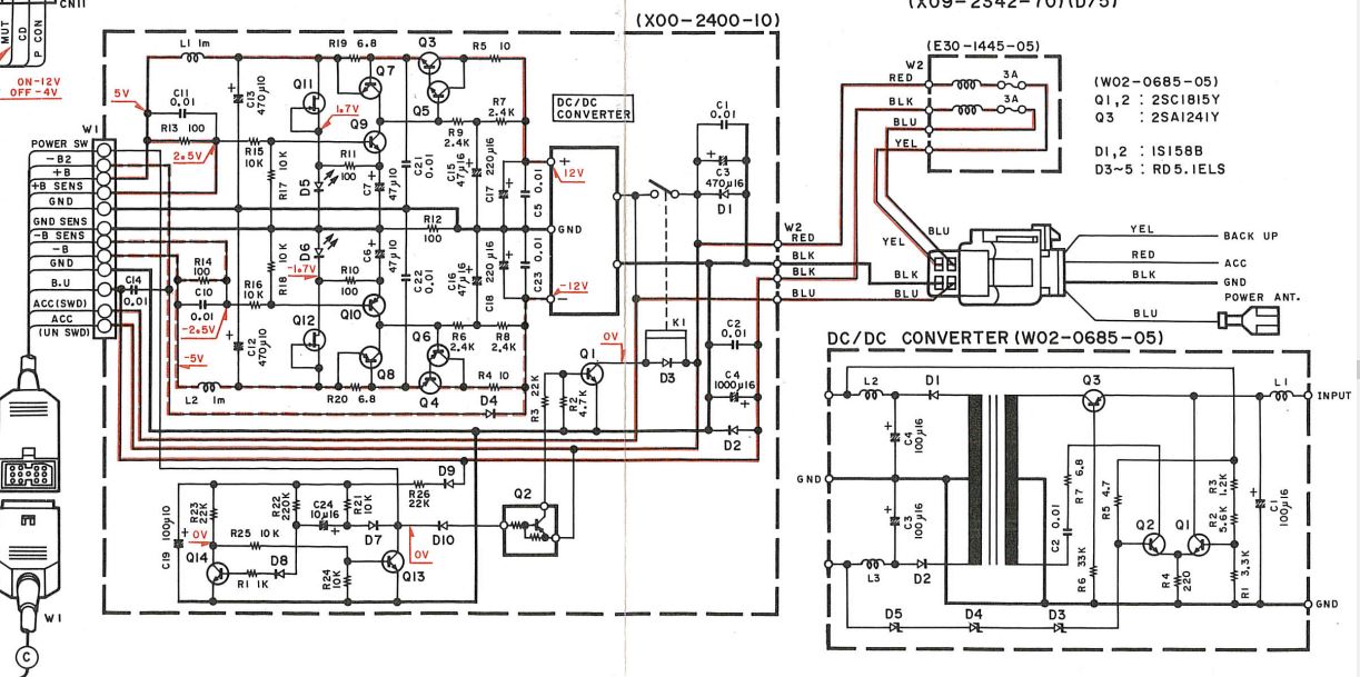

Un aiutino su questo alimentatore per autoradio anni 80
Ciao a tutti, mi chiamo Luca e sono nuovo su questo forum.
Avrei la necessità di realizzare lo schema elettrico sottostante che si riferisce ad un alimentatore per autoradio fine anni 80.
Qualcuno di voi mi puà aiutare a decifrarlo e realizzarlo? Pr la precisione avrei la necessità di due copie.
Potrebbe andare bene anche una copia con componenti più recenti, possido in ogni caso la lista componenti.
Luca
Kenwood Alimentatore.JPG
1 ora fa, Luberfly scrisse:
Qualcuno di voi mi puà aiutare a decifrarlo e realizzarlo?
Chiarisci meglio questi concetti. Che tipo di aiuto necessiti?
2 ore fa, Luberfly scrisse:
realizzare lo schema elettrico
Lo schema o l'apparecchio completo e funzionante ?
Ho l'impressione per la realizzazione avrai difficoltà a reperire il trasformatore Switch Mode e i connettori, sicuramente customizzati Kenwood.
Non oso poi immaginare l'aspetto finale, rispetto all'originale.
