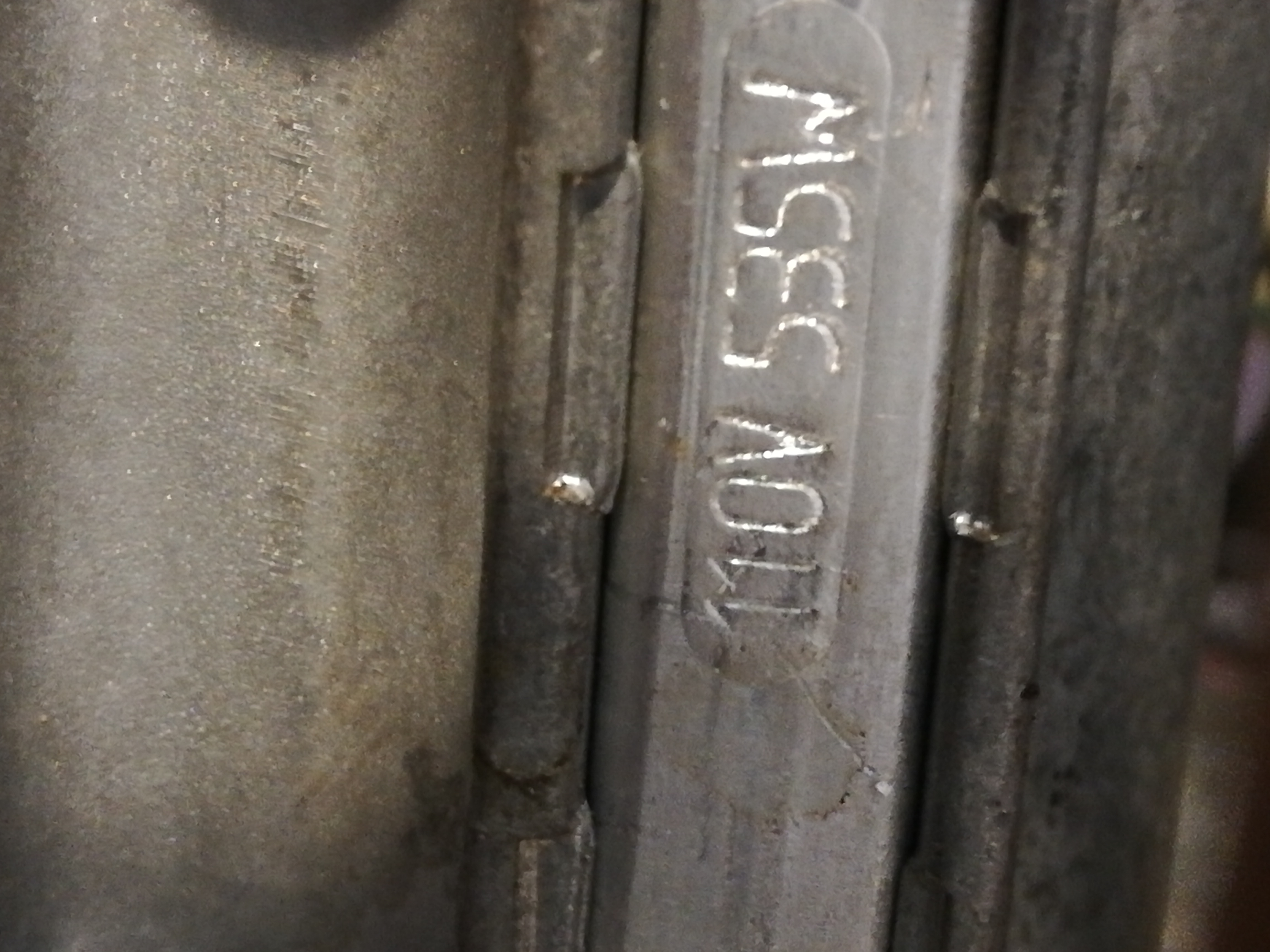

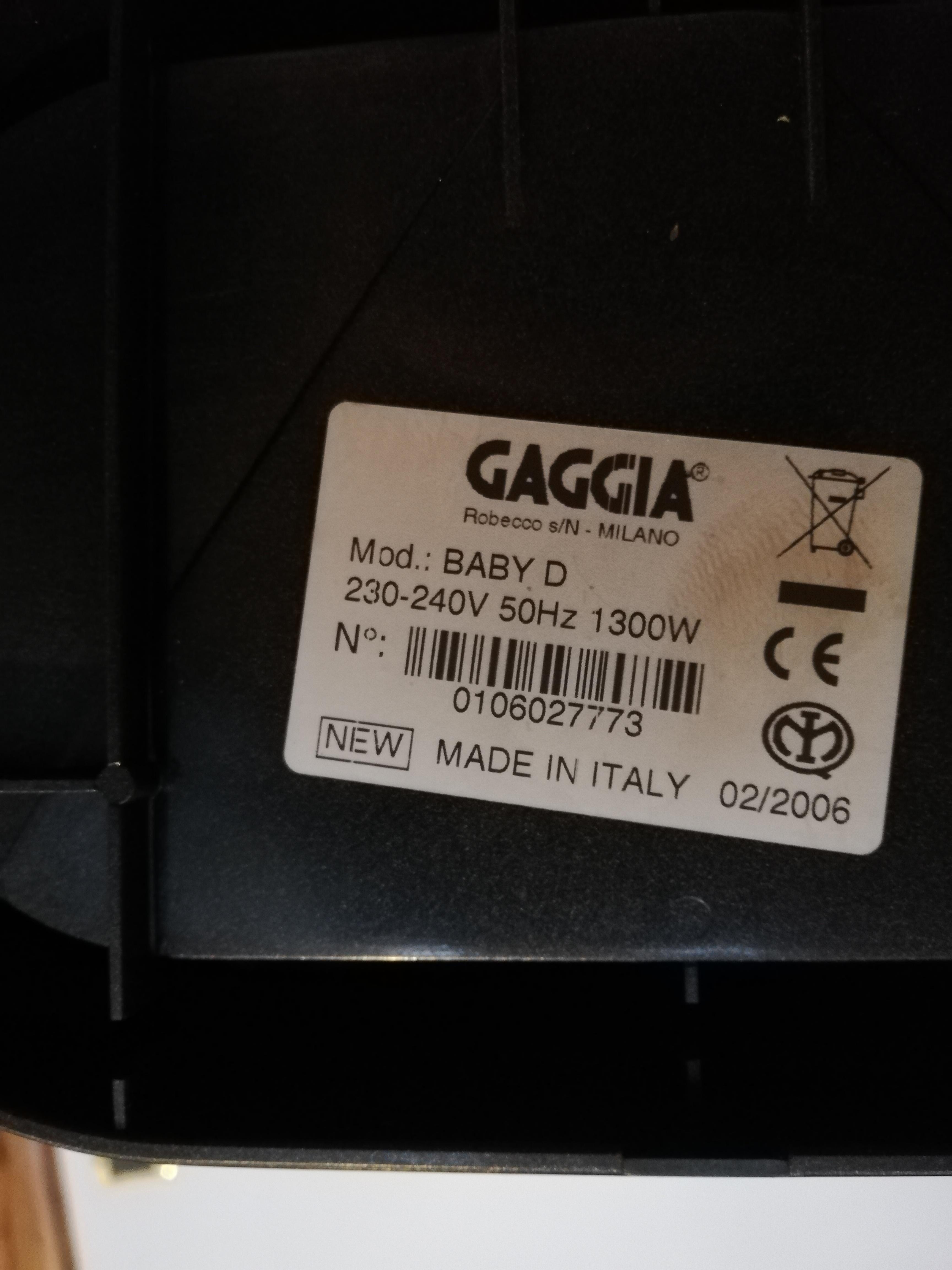

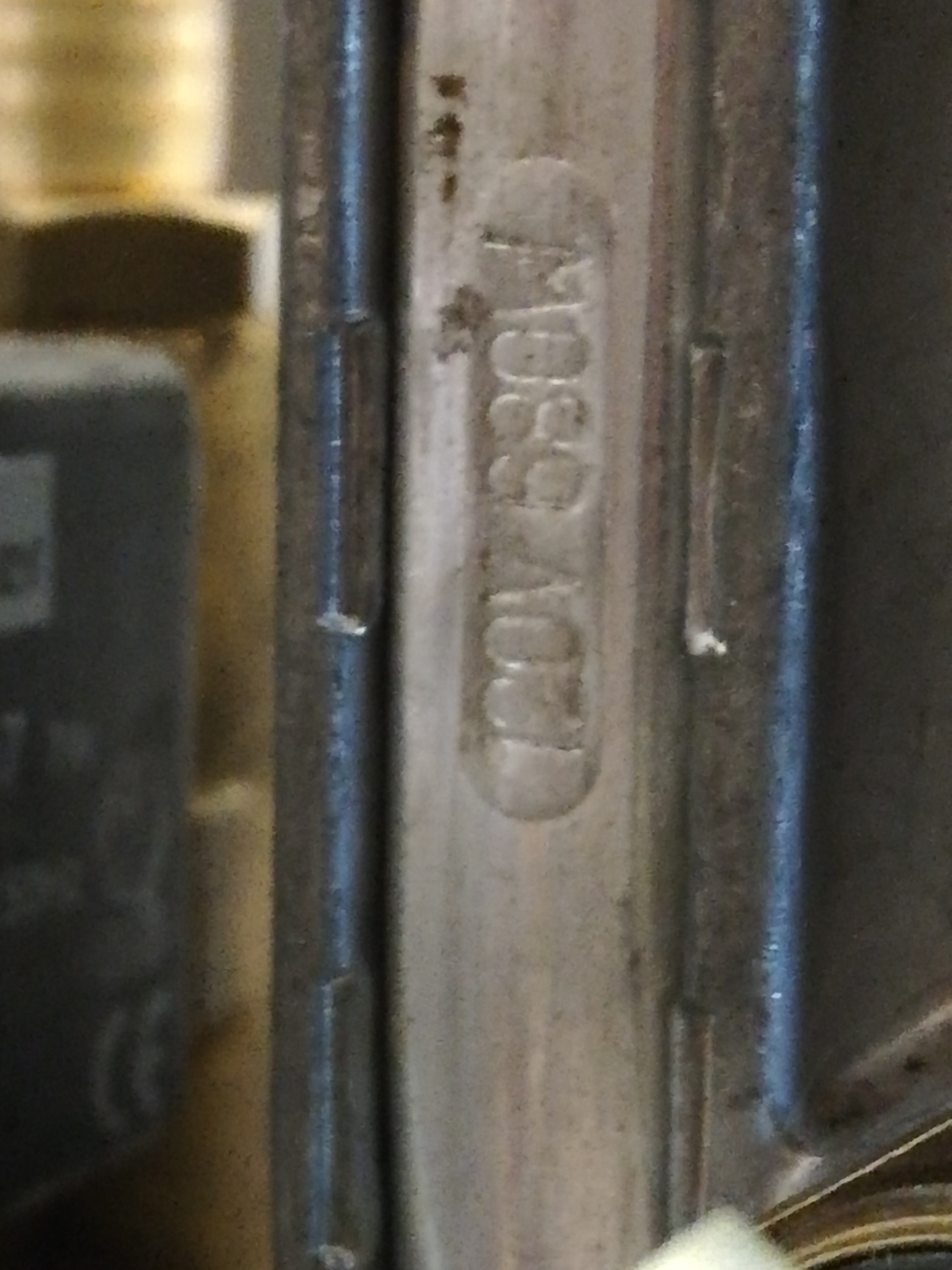

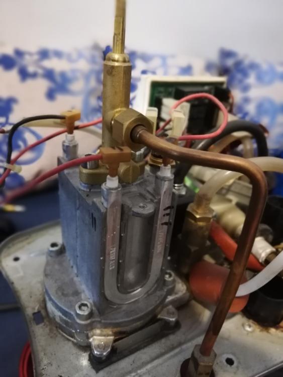

Gaggia Baby D - Resistenza
Ciao,
ho una macchina del caffè GAGGIA BABY D - 1300 Watt del 2006 ed una delle due resistenze montate sulla caldaia non funziona più, verificato con il multimetro.
Su ogni resistenza leggo da una parte 120V-680 W e dall'altra 110V-535W. Mi sapete dire dove poter comprare online una nuova resistenza?
Ho provato anche a cercare una caldaia, ma non riesco a capirne il modello. Ho trovato questa https://www.crel.it/CALDAIA-SUPERIORE-CON-RESISTENZA-GAGGIA.htm ma sulla caldaia non ho trovato alcun identificativo se non solo un 5 ed un 7. Allego le foto della resistenza e della caldaia.
Ciao le resistenze singole non le trovi trovi e non si cambiano ma trovi tutta la caldaia.
Queste resistenze vengono affogate sulla caldaia con una pressa a diverse tonnellate.
Ciao B.
