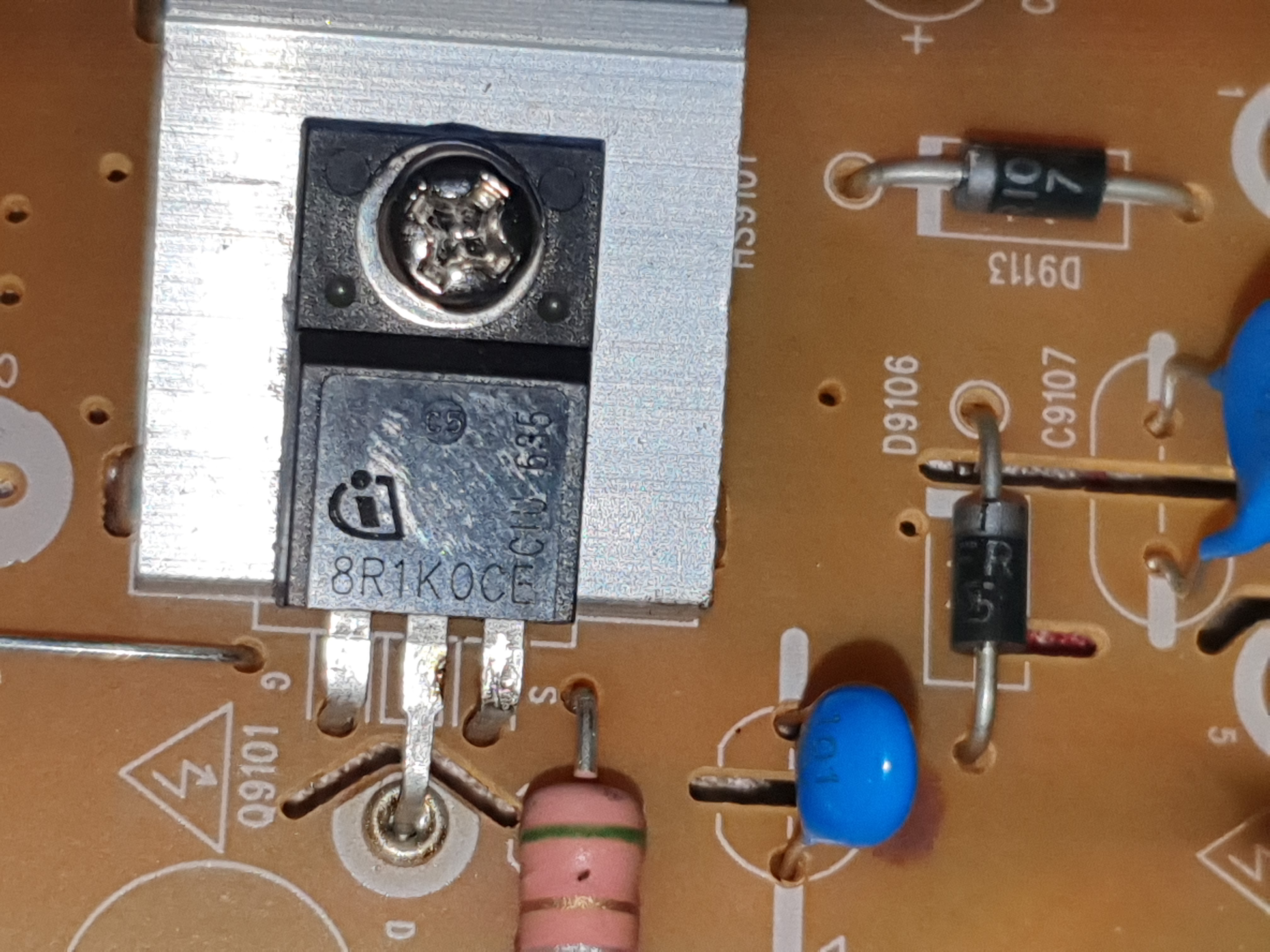

La 32lj500u alimentazione guasta
Buongiorno ,ho un problema con l alimentazione di questa TV...Il modello della scheda è: 715g7801-p01-w12-0h2h .dopo aver cambiato una resistenza fusibile 0,33ohm 1w, un condensatore  ceramico da 100pf 1kv  ed uno zener da5,1v e l IC 3s121 sembra tutto ok ma alimentandola mi parte di nuovo la resistenza da 0,33 .Qualcuno che conosce la scheda mi saprebbe dare dei consigli ?Grazie anticipatamente . Premetto la resistenza sostituita me la danno per valore uguale ma è diversa visivamente dall originale in ceramica .
Riccardo Ottaviucci
se c'è qualche mosfet di potenza,controllalo
Picture_20212529022554.thumb.jpg.3f6dbddb92b38c9e2f3fef25a5a9824a.jpgCiao Ottavio e grazie per la risposta, esiste un Mosfet di potenza codificato con il codice : 8R1K0CE ma non trovo dove reperirlo . Mi puoi dare qualche dritta ? Grazie anticipatamente.
Riccardo Ottaviucci
è in corto? Se sì lo trovi anche
qui
Picture_20212529022554.thumb.jpg.3f6dbddb92b38c9e2f3fef25a5a9824a.jpgCiao Ottavio e grazie per la risposta, esiste un Mosfet di potenza codificato con il codice : 8R1K0CE ma non trovo dove reperirlo . Mi puoi dare qualche dritta ? Grazie anticipatamente.
Grazie Ottavio l ho appena ordinato.Appena arriva ti aggiorno. Grazie anticipatamente.Picture_20212529022554.thumb.jpg.3f6dbddb92b38c9e2f3fef25a5a9824a.jpgCiao Ottavio e grazie per la risposta, esiste un Mosfet di potenza codificato con il codice : 8R1K0CE ma non trovo dove reperirlo . Mi puoi dare qualche dritta ? Grazie anticipatamente.
Riccardo Ottaviucci
quando rispondi clicca su editor trasparente per non ripetere sempre il primo post,specie se contiene immagini
  • 3 weeks later...
Niente da fare, sostituito il mosfet il problema rimane . appena attacco la tensione esplode  la resistenza  da 0,33 che tra l'altro e molto diversa da quella originale bianca in ceramica. Puö essere che non sia giusta ?Sarebbe possibile avere delucidazione od almeno lo schema elettrico ? Grazie anticipatamente.
Riccardo Ottaviucci
no,se è da 0,33 e la potenza è giusta. Se salta è perchè salta prima il mosfet e poi lei. Se il mosfet salta probabilmemte anche il pilota è guasto.
Di schema nemmeno l'ombra
