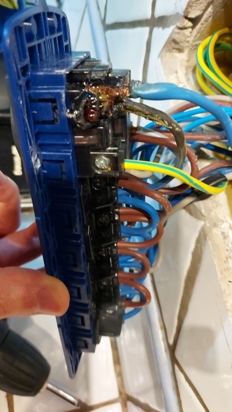

Problema interruttori in una cucina
Buonasera a tutti quanti. In una cucina, ho trovato la situazione nella foto in cui 5 interruttori e 1 shuko:
interruttore ON/OFF  forno elettrico
interruttore ON/OFF  lavastoviglia
interruttore ON/OFF  frigorifero
interruttore ON/OFF  cappa
interruttore ON/OFF  piano cottura a gas con piezolelettrico
shuko per alimentare dispositivi, al momento vi era una macchina del caffè.
L'alimentazione 220V derivante dal contatore elettrico, veniva fissata alla shuko.
Ho sentito puzza di plastica bruciata ed ho trovato la situazione come nella foto, secondo voi oltre a cambiare la shuko bruciata  e dei fili, cosa mi consigliate ?
Maurizio Colombi
Sembra proprio uno scarso serraggio del morsetto o, l'errato utilizzo di un adattatore. Il surriscaldamento di un solo polo potrebbe dipendere solo da quello.
È anche vero che i carichi attaccati a quei due poveri fili... sono un po' troppi.
Io userei due morsetti a cappuccio per derivare i fili destinati ai carichi più pesanti (forno, lavastoviglie e presa) mentre frigo e cappa e piano cottura possono anche restare ponteggiati.
