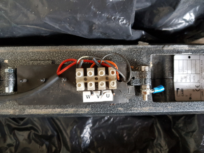

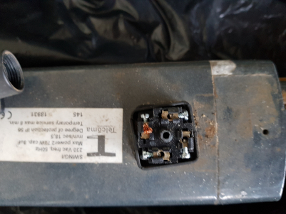

markus51 Inserito: 29 marzo 2021 Segnala Share Inserito: 29 marzo 2021 Buongiorno a tutti. Il mio vicino si è presentato con due bracci per cancelli anta battente e mi ha chiesto se i motori vanno. Io non sono esperto ma ho controllato con il tester in Ohm la resistenza tra i tre conduttori in ingresso (escludendo ovviamente la terra e staccando il condensatore). Nella foto 1 ho trovato tra U e V 120 Ohm, tra U e W 7 Mohm e tra V e W 7 Mohm, nessuna dispersione verso terra. Nella foto 2 ho trovato 137 Ohm, 9 Mohm, 9 Mohm, nessuna dispersione verso terra Da quanto so non dovrebbe andare bene però non me ne intendo di motori elettrici per cui se potete darmi una mano, grazie. Link al commento Condividi su altri siti More sharing options...
marco.caricato Inserita: 29 marzo 2021 Segnala Share Inserita: 29 marzo 2021 Sono due motori completamente diversi tra loro. Il primo che è un came A3000) non lo riesci a misurare così com'è perché in serie al comune (W) c'è il freno magnetico e una piastrina con dei diodi. Ma dai valori tra U e V direi che potrebbe essere ok... Per l'altro non conosco i valori standard e non so darti una risposta. Link al commento Condividi su altri siti More sharing options...
markus51 Inserita: 29 marzo 2021 Autore Segnala Share Inserita: 29 marzo 2021 Se volessi provare su banco il came A3000, inserendo il condensatore adeguato, come potrei collegare la 220 ai morsetti? Link al commento Condividi su altri siti More sharing options...
marco.caricato Inserita: 29 marzo 2021 Segnala Share Inserita: 29 marzo 2021 Semplicemente mettendo il neutro su W e la fase su U o V. U apre, V chiude. Il condensatore da 10uF va collegato tra il morsetto V e quello libero(senza serigrafia) sulla sinistra. Link al commento Condividi su altri siti More sharing options...
markus51 Inserita: 29 marzo 2021 Autore Segnala Share Inserita: 29 marzo 2021 Ok, grazie. Link al commento Condividi su altri siti More sharing options...
