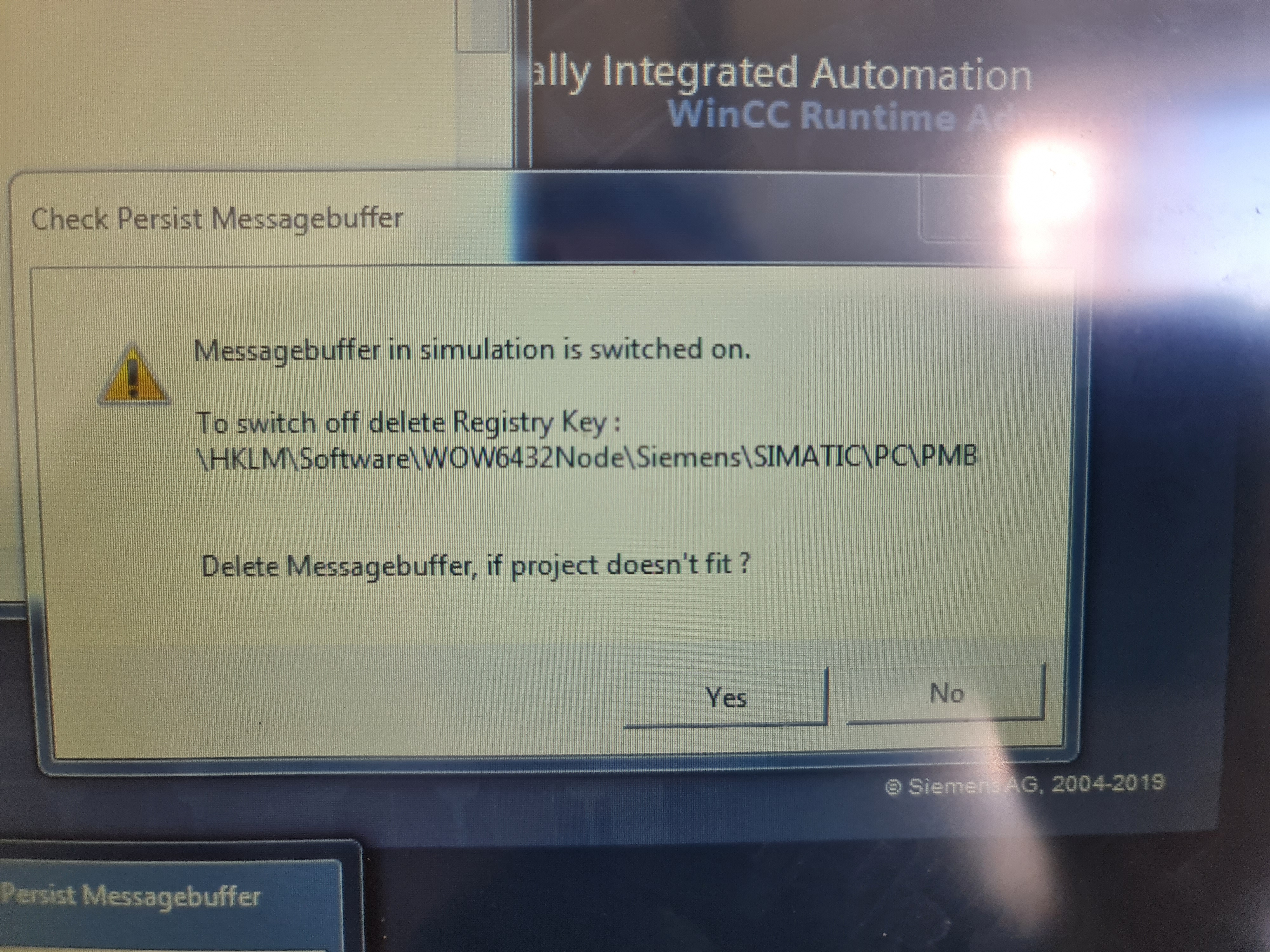

Project75 Inserito: 30 marzo 2021 Segnala Share Inserito: 30 marzo 2021 Buongiorno, qualcuno sa aiutarmi su questo errore? (Vedi foto allegata) il pannello è un ipc277e. Grazie mille Link al commento Condividi su altri siti More sharing options...
Project75 Inserita: 14 aprile 2021 Autore Segnala Share Inserita: 14 aprile 2021 Buongiorno ho risolto eliminando l'errore manualmente dal registro di sistema. Buona giornata. Link al commento Condividi su altri siti More sharing options...
Livio Orsini Inserita: 14 aprile 2021 Segnala Share Inserita: 14 aprile 2021 Ottimo! Link al commento Condividi su altri siti More sharing options...
