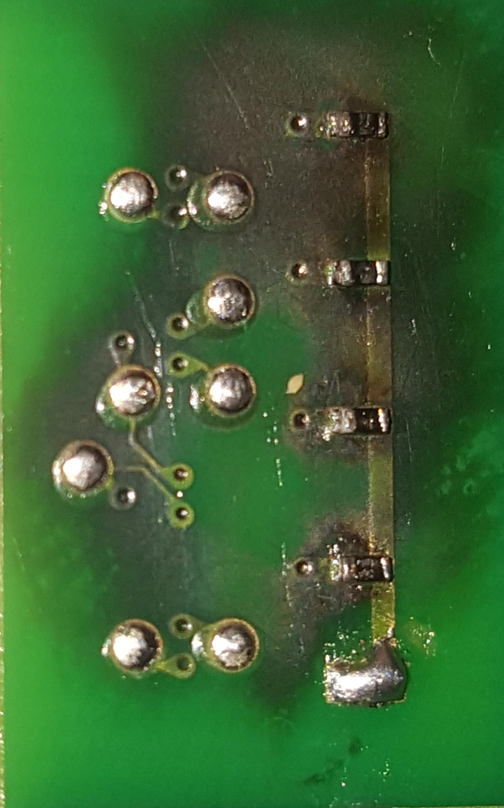

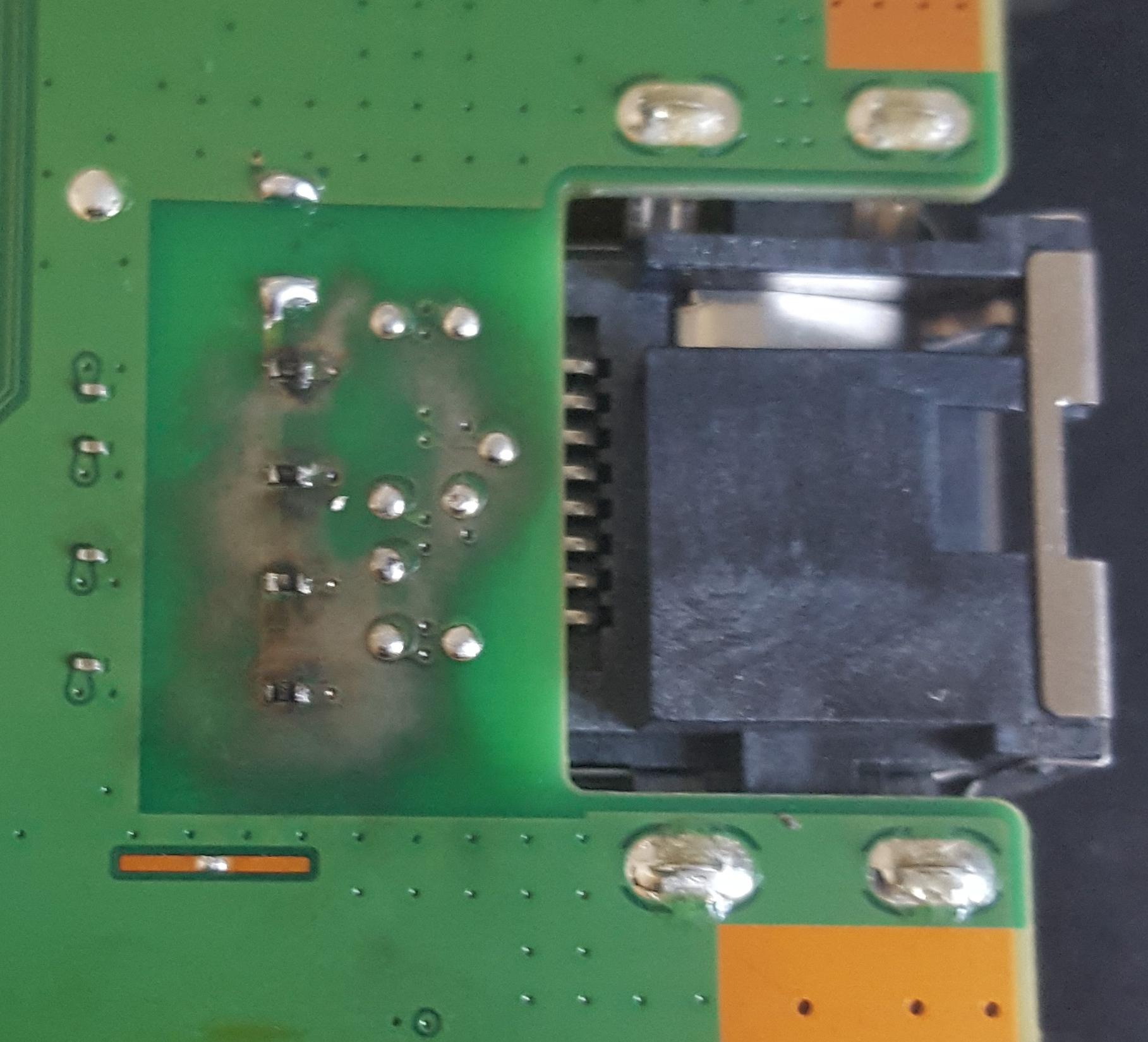

PS4 SLIM SAE-003 info componenti
salve a a tutti , se qualcuno mi può aiutare con questa ps4 slim con porta Ethernet  danneggiata causa temporale purtroppo. Come nella foto si vede una bella bruciatura ma non capisco che  tipo di componenti siano. Suggerimenti . Grazieps4.thumb.jpg.b4fe911a0d0b98daa4e7578f6d837eaa.jpg
ps4 2.jpg
Modificato: da sinclair83
Riccardo Ottaviucci
non pensare che il danno si sia fermato li comunque
Buonasera hai sicuramente il chip ethernet saltato,garantito al 100%,ne ho riparata una con lo stesso problema ma non aveva i componenti che hai postato così bruciati,credo che la tua sia da buttare mi spiace
