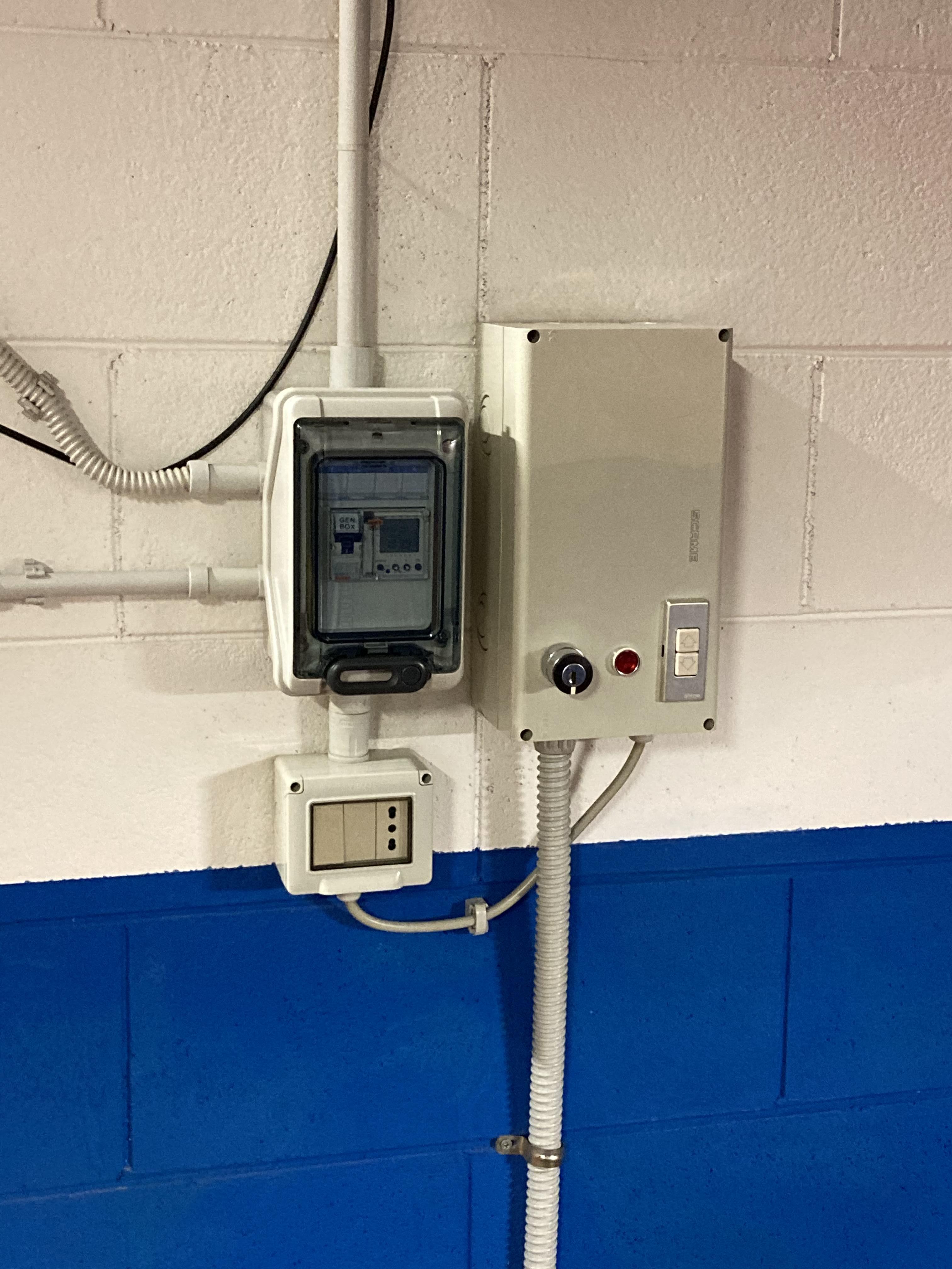

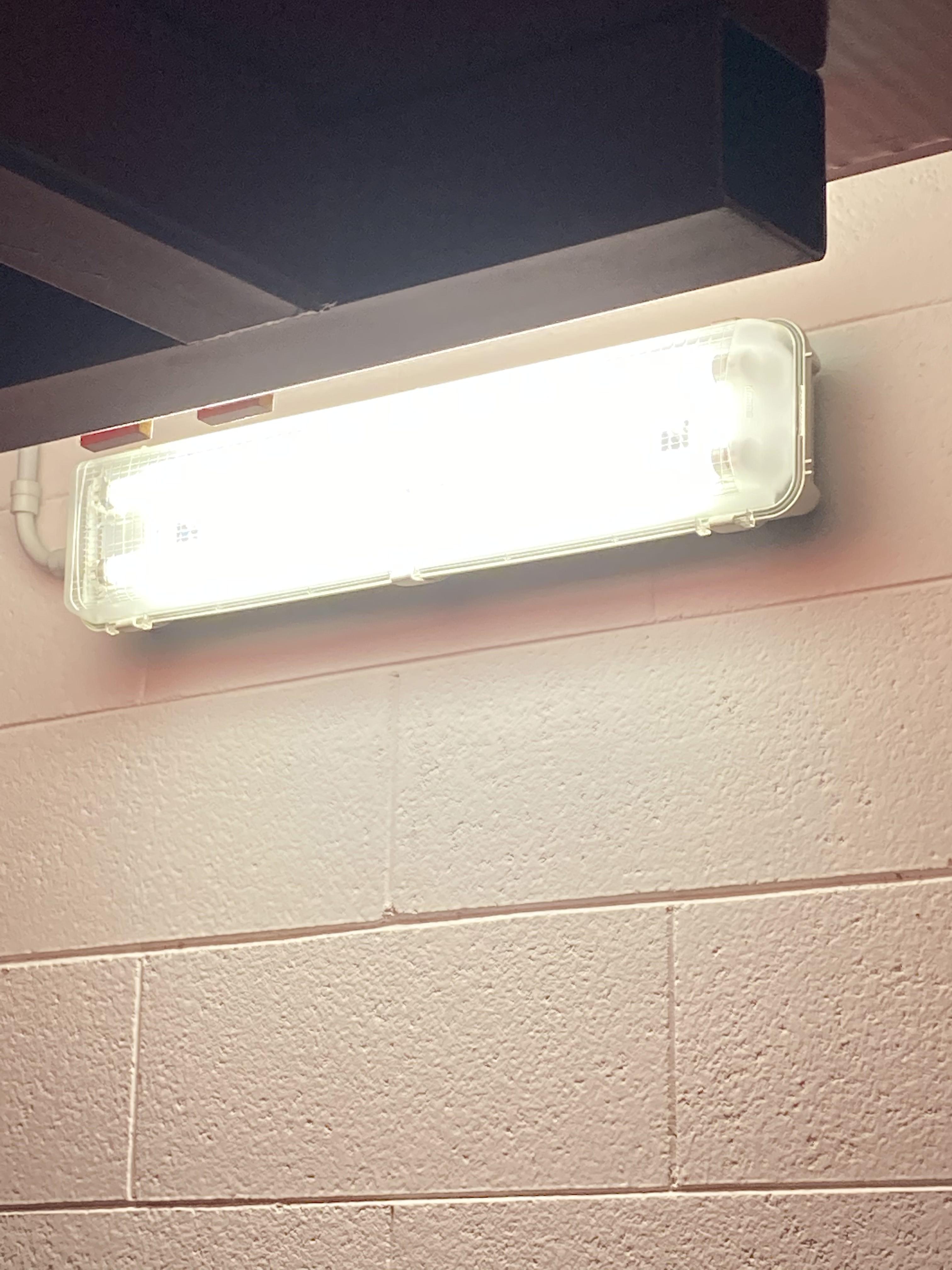

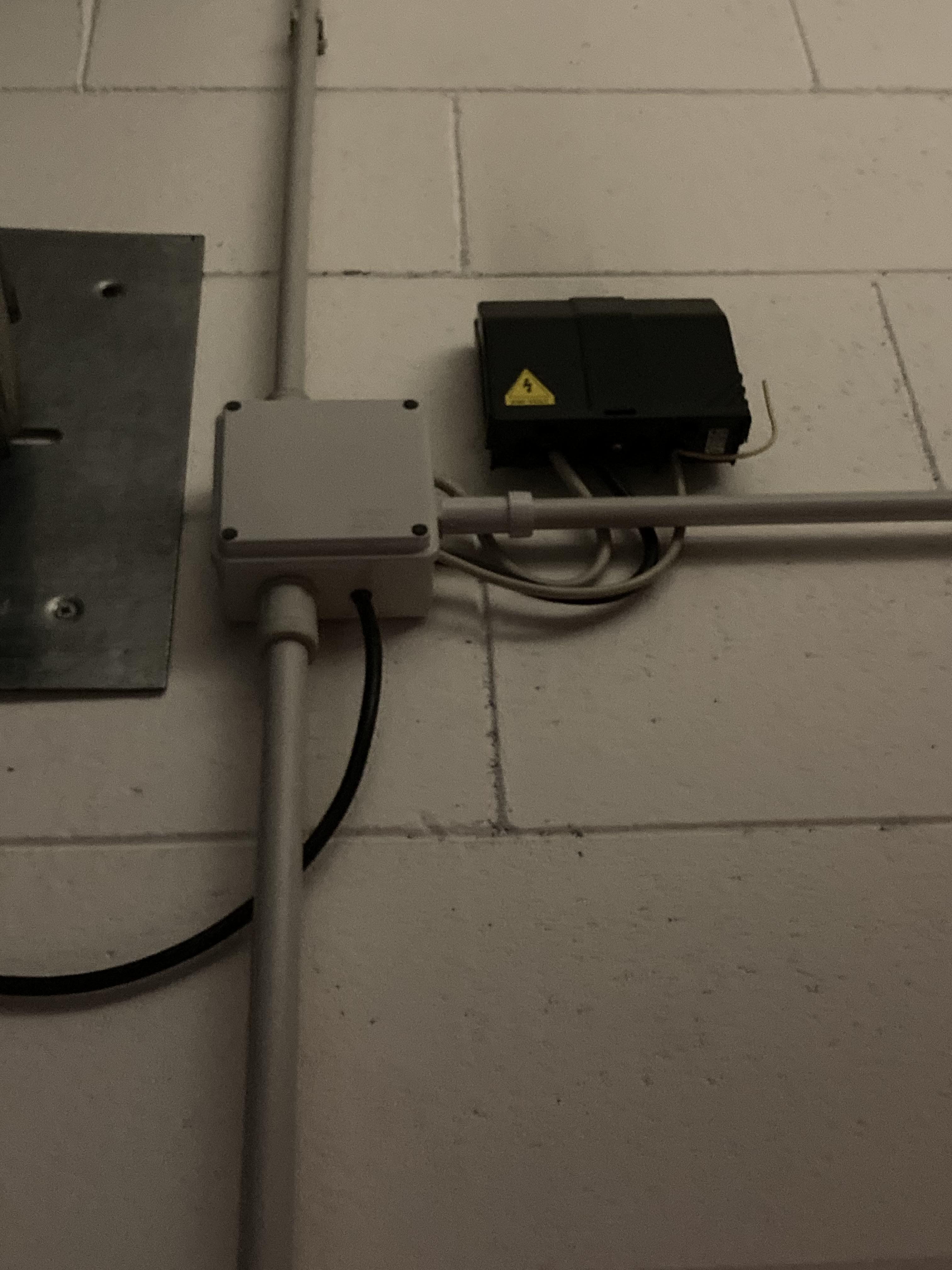

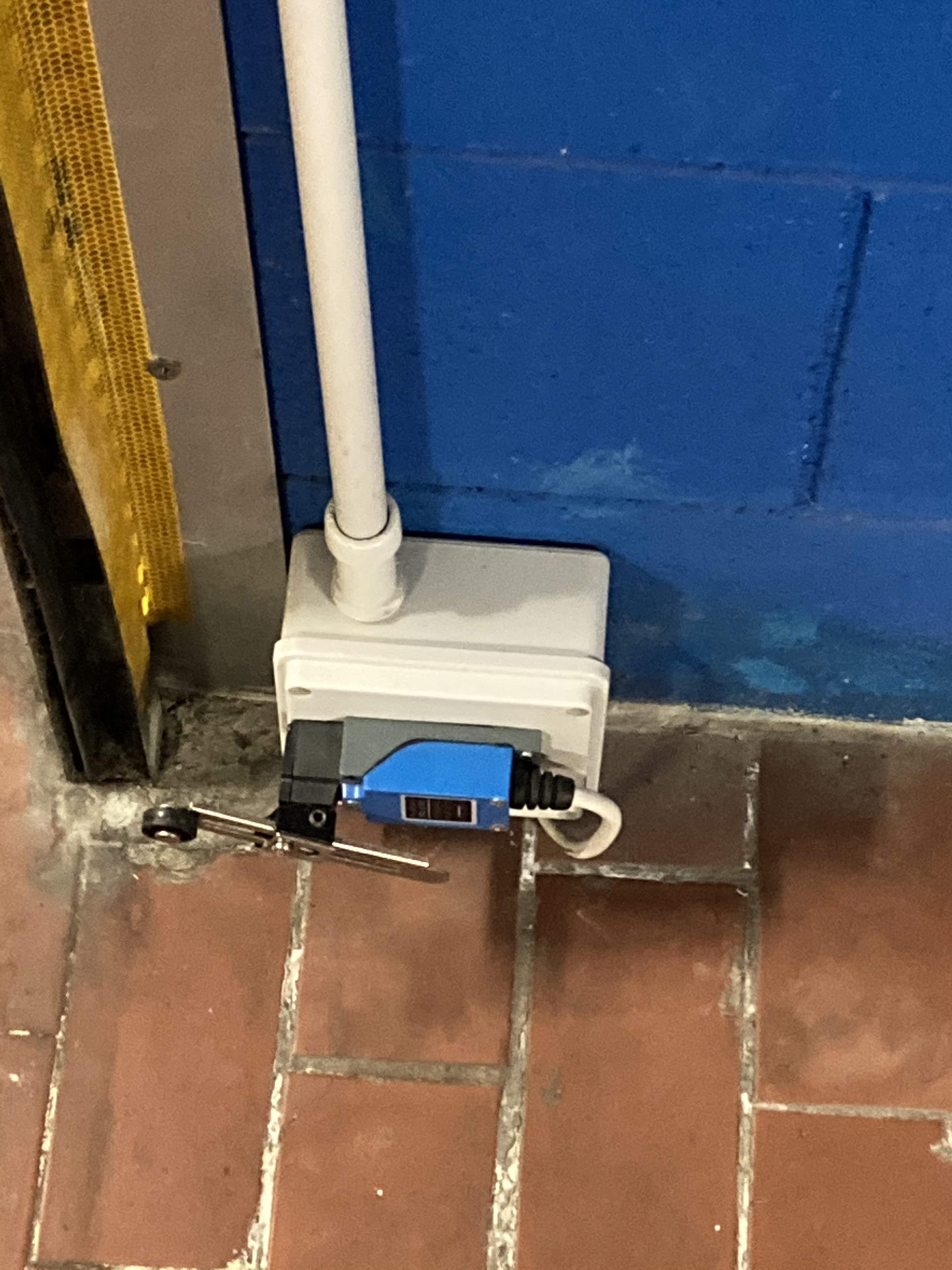

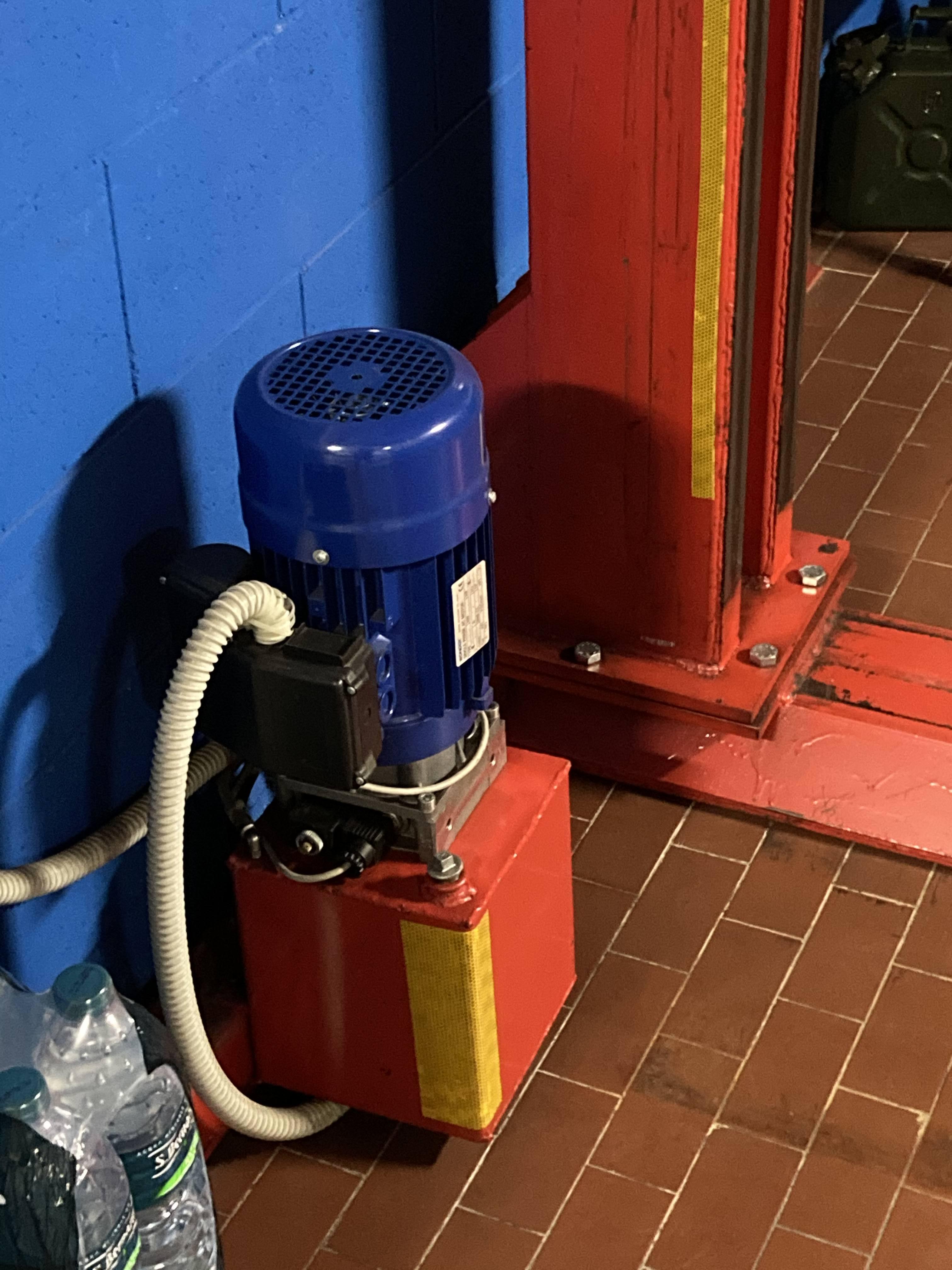

Finkbrau Inserito: 30 marzo 2021 Segnala Share Inserito: 30 marzo 2021 (modificato) Buongiorno, ho un problema-non problema con una centralina piuttosto basica (non comanda neppure la luce del box) Cardin S449 e che comanda un motore FAAC per il sollevamento della relativa serranda. Eccola: [url=https://postimages.org/][img]https://i.postimg.cc/QCDn63CS/IMG-4256.jpg[/img][/url] In pratica a valle del magnetotermico posto nel centralino del mio box, ho inserito un temporizzatore digitale della Merlin Gerin, programmato per staccare completamente la corrente nel mio box nelle ore notturne in base anche ai giorni, come si vede qui in foto: [url=https://postimages.org/][img]https://i.postimg.cc/x1Kr3t60/IMG-4258.jpg[/img][/url] A valle di questo l'impianto prosegue come in origine. Le "utenze" del mio box sono: - la centralina di cui sopra che comanda il motore della serranda (si può comandare sia con telecomando che con pulsanti esterni nel solito blindino); - la plafoniera della luce che viene attivata da un normale interruttore retroilluminato più un finecorsa industriale NC; - una presa elettrica; - il quadro elettrico che comanda il motore bifase di un solleva auto. Foto sotto allegate a questo post. Arrivo al dunque: in pratica dopo un tot di ore che non so quantificare dall'intervento di stacco operato dal temporizzatore di cui sopra, la centralina si "addormenta" e la mattina seguente, a centralina già alimentata, se clicco una volta sul pulsante del telecomando sento un rumore di relè, ma il motore della serranda non parte, devo cliccare una seconda volta, alche sento di nuovo il rumore del relè ed il motore parte all'istante. E' colpa della centralina? Del motore? Posso fare qualcosa se non tenere sempre in tensione l'impianto? Grazie. p.s. impianto del 2012, il differenziale è nel quadro del condominio box, poi prima del mio magnetotermico interdico, esternamente al box, c'è un altro centralino come quello interno con solo un contascatti meccanico. Modificato: 30 marzo 2021 da Finkbrau mancata visualizzazione foto Link al commento Condividi su altri siti More sharing options...
ROBY 73 Inserita: 30 marzo 2021 Segnala Share Inserita: 30 marzo 2021 Ciao Finkbrau, solo per tua informazione in PLC Forum c'è la sezione apposita per gli impianti di Automazione Cancelli: https://www.plcforum.it/f/forum/343-cancelli-elettrici/ comunque continua pure qui, casomai ci penserà un moderatore a spostare la discussione. Venendo al tuo quesito invece: 8 ore fa, Finkbrau scrisse: ho un problema-non problema con una centralina piuttosto basica (non comanda neppure la luce del box) Cardin S449 Cercando S449 esce solo il radiocomando ed il link che hai postato non porta a niente (almeno a me), casomai posta una foto della centrale come hai allegato le altre. 8 ore fa, Finkbrau scrisse: Arrivo al dunque: in pratica dopo un tot di ore che non so quantificare dall'intervento di stacco operato dal temporizzatore di cui sopra, la centralina si "addormenta" e la mattina seguente, a centralina già alimentata, se clicco una volta sul pulsante del telecomando sento un rumore di relè, ma il motore della serranda non parte, devo cliccare una seconda volta, alche sento di nuovo il rumore del relè ed il motore parte all'istante. E' colpa della centralina? Del motore? Posso fare qualcosa se non tenere sempre in tensione l'impianto? Non offenderti, non è mia intenzione ci mancherebbe, ma non è né colpa della centrale né colpa del motore, ma invece è colpa tua che vuoi spegnere l'alimentazione 🤣. Il fatto è che una buona parte delle centrali vanno a riposo / stand-by se manca la tensione e l'unico modo appunto per "svegliarle" è dare un doppio impulso, tutto qui Link al commento Condividi su altri siti More sharing options...
Finkbrau Inserita: 5 aprile 2021 Autore Segnala Share Inserita: 5 aprile 2021 il 30/3/2021 at 22:08 , ROBY 73 scrisse: Ciao Finkbrau, solo per tua informazione in PLC Forum c'è la sezione apposita per gli impianti di Automazione Cancelli: https://www.plcforum.it/f/forum/343-cancelli-elettrici/ comunque continua pure qui, casomai ci penserà un moderatore a spostare la discussione. Venendo al tuo quesito invece: Cercando S449 esce solo il radiocomando ed il link che hai postato non porta a niente (almeno a me), casomai posta una foto della centrale come hai allegato le altre. Non offenderti, non è mia intenzione ci mancherebbe, ma non è né colpa della centrale né colpa del motore, ma invece è colpa tua che vuoi spegnere l'alimentazione 🤣. Il fatto è che una buona parte delle centrali vanno a riposo / stand-by se manca la tensione e l'unico modo appunto per "svegliarle" è dare un doppio impulso, tutto qui Grazie, sei stato molto gentile a rispondermi, e non mi offendo, figurati! Temevo, ma speravo in qualcosa di diverso perchè ti spiego: il primo impulso che invio dal telecomando fa scattare comunque il relè che poi è lo stesso che alla seconda pressione del telecomando fa partire effettivamente il motore della serranda, quindi non capisco il perchè già al primo scatto del relè non parta, visto che la centralina risponde in maniera fattiva. Qui è il link al sito della Cardin per scaricare il manuale della centralina (e del telecomando, è tutto in uno): https://www.cardin.it/admin/tecnica/download2/87/RPQ449-Radioprogrammatore-per-serrande-600-W Link al commento Condividi su altri siti More sharing options...
ROBY 73 Inserita: 5 aprile 2021 Segnala Share Inserita: 5 aprile 2021 (modificato) 2 ore fa, Finkbrau scrisse: .........quindi non capisco il perchè già al primo scatto del relè non parta, visto che la centralina risponde in maniera fattiva. Come sono impostati i dip-switch 1-2 per la scelta della logica di funzionamento? Prova a cambiarla e vedi se cambia qualcosa. Dal manuale: Note: - Ponticellando assieme l’ingresso "TA" e l’ingresso "TC" si trasforma l’ingresso "TA" in comando sequenziale con funzione Apre-Stop-Chiude-Stop. - La manovra a "uomo presente" si può ottenere anche semplicemente tenendo premuto per più di un secondo il tasto "TA" (o il tasto "TC"). - Se c’è qualche sicurezza in allarme (tasto di blocco o fotocellula) il LED "L3" lampeggia velocemente. • Funzione Jumper "J2": - INSERITO fotocellule impediscono anche l’attivazione del motore, se risultano in allarme. - DISINSERITO fotocellule agiscono da protezione quando la serranda è in movimento. Tu come hai collegato ed impostato il tutto? Al momento dell'accensione come si presenta il led L3? Casomai posta le foto della centralina alimentata e a riposo che ci capiamo meglio Modificato: 5 aprile 2021 da ROBY 73 Link al commento Condividi su altri siti More sharing options...
