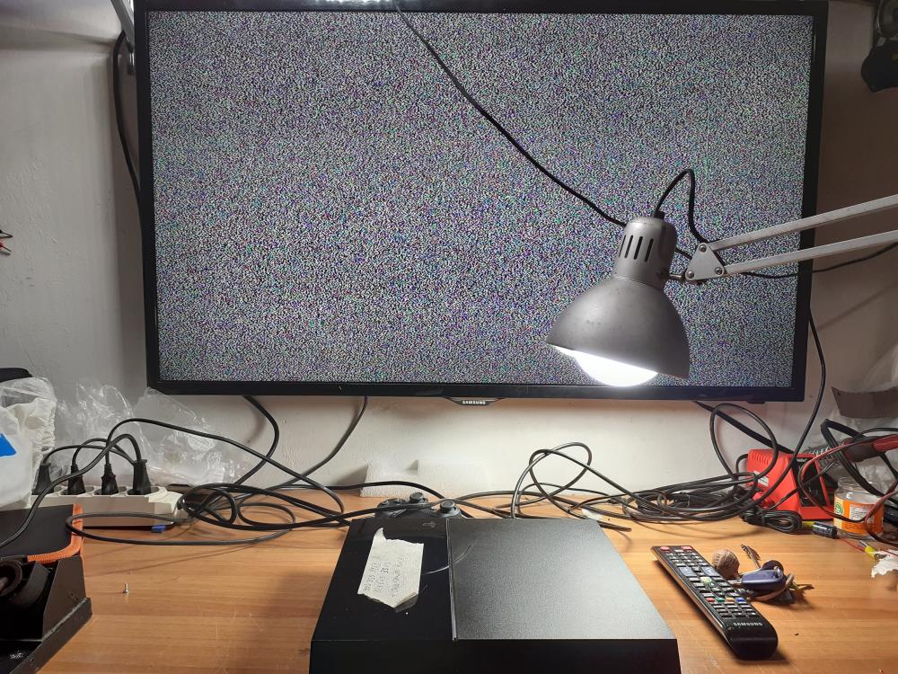

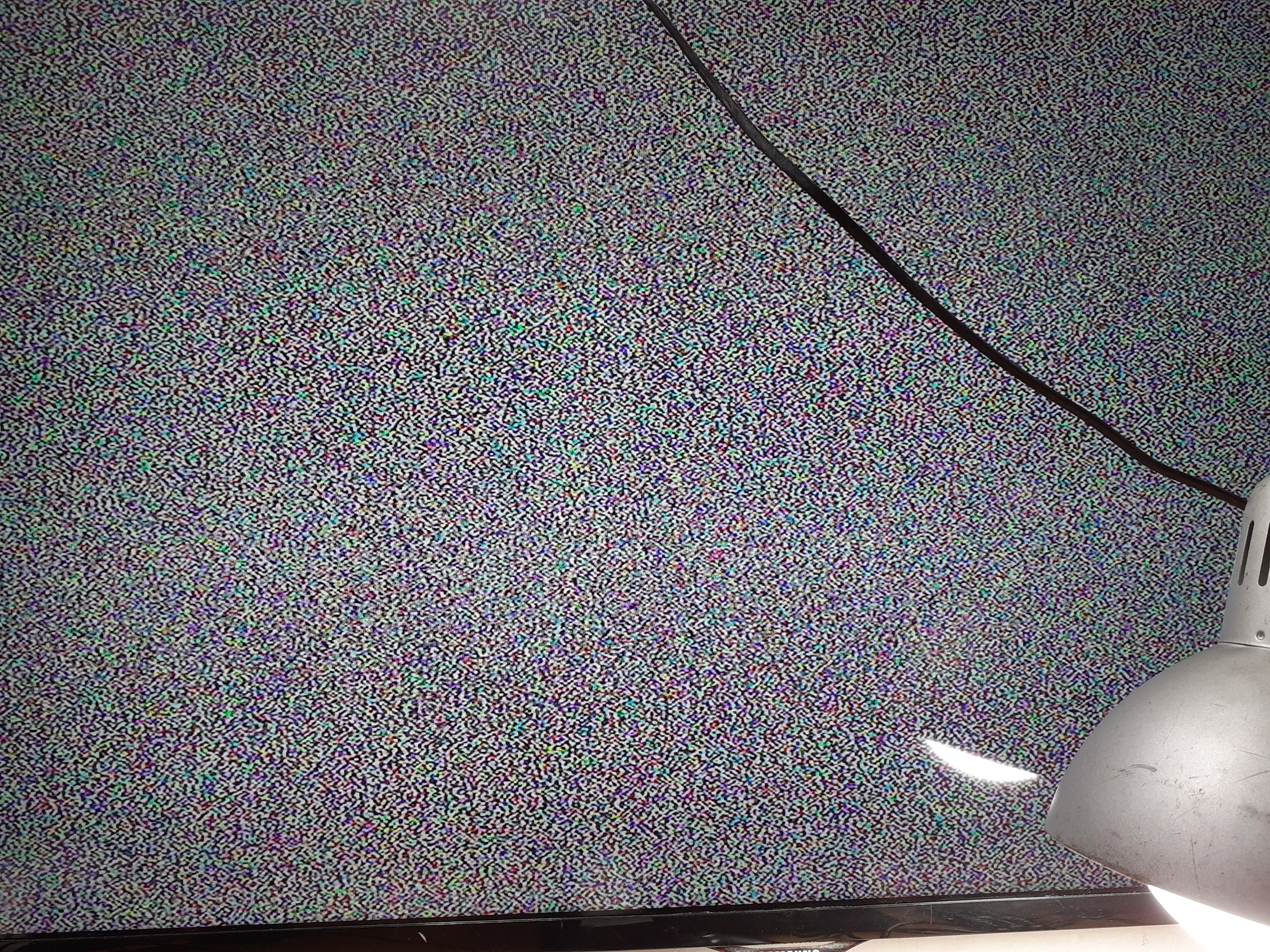

Ps4 video effetto neve
Buonasera ho in riparazione una ps4 che mi fa all accensione l effetto neve,se riesco posto delle foto,escluso il chip panasonic(almeno credo non sia lui il problema,ma non  è sono sicuro),sospetto sia l apu,qualcuno ha riscontrato lo stesso problema e magari lo ha risolto?Prima di tentare un reballing del processore,vorrei essere piu sicuro che sua lui,oppure fare delle altre misurazione e controlli così da escludere altri stadi della scheda madre,che potrebbero dare questo problema
