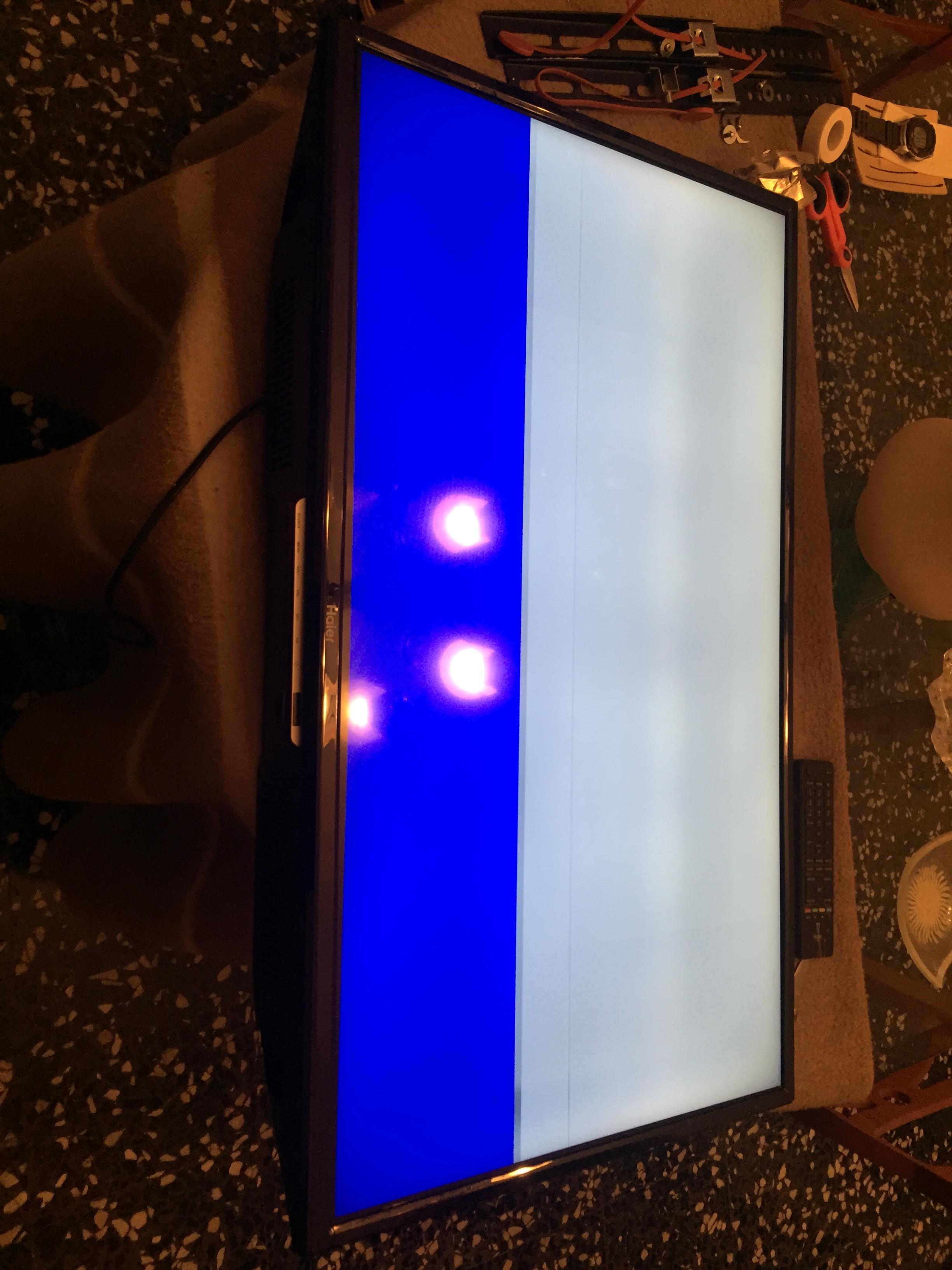

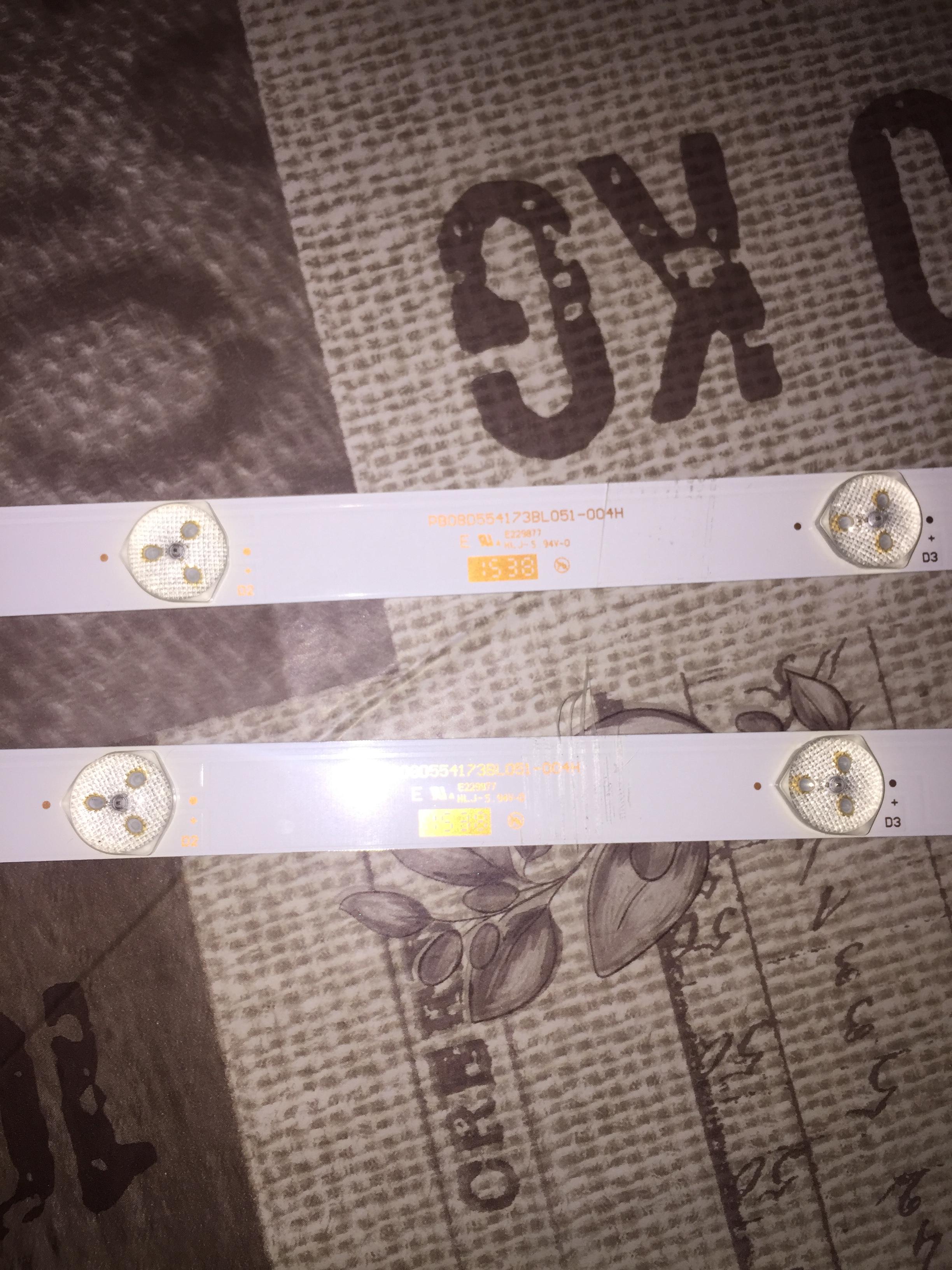

Barra led tv haier
Buonasera a tutti, ho una tv led 32 haier che si accende un attimo e si spegne,vorrei controllare i led.
sapete da quanti volt è un singolo led? Allego foto , c ‘è scritto 94 v su ogni barra.36FD098C-C98E-4436-963E-1D88C20DF438.thumb.jpeg.7eb769f9ff4c489068e51e7fc8b8e7a0.jpeg
Fulvio Persano
Ciao.
2 ore fa, lukadody scrisse:
sapete da quanti volt è un singolo led? Allego foto , c ‘è scritto 94 v su ogni barra.
Quel "94v" non è sicuramente la tensione di alimentazione della barra, ma una parte del codice.
Ogni led dovrebbe essere alimentato da una tensione di 3 Volt.
  • 3 weeks later...
Ok grazie, x i led ho risolto, gli ho acquistati e sostituiti.
la retroilluminazione è ok ma quando L ho rimontata il pannello si vede più o meno a metà. Che ho rotto?
Riccardo Ottaviucci
i flex del pannello ( o nel migliore dei casi) rimesso male il cavo LVDS sul connettore
