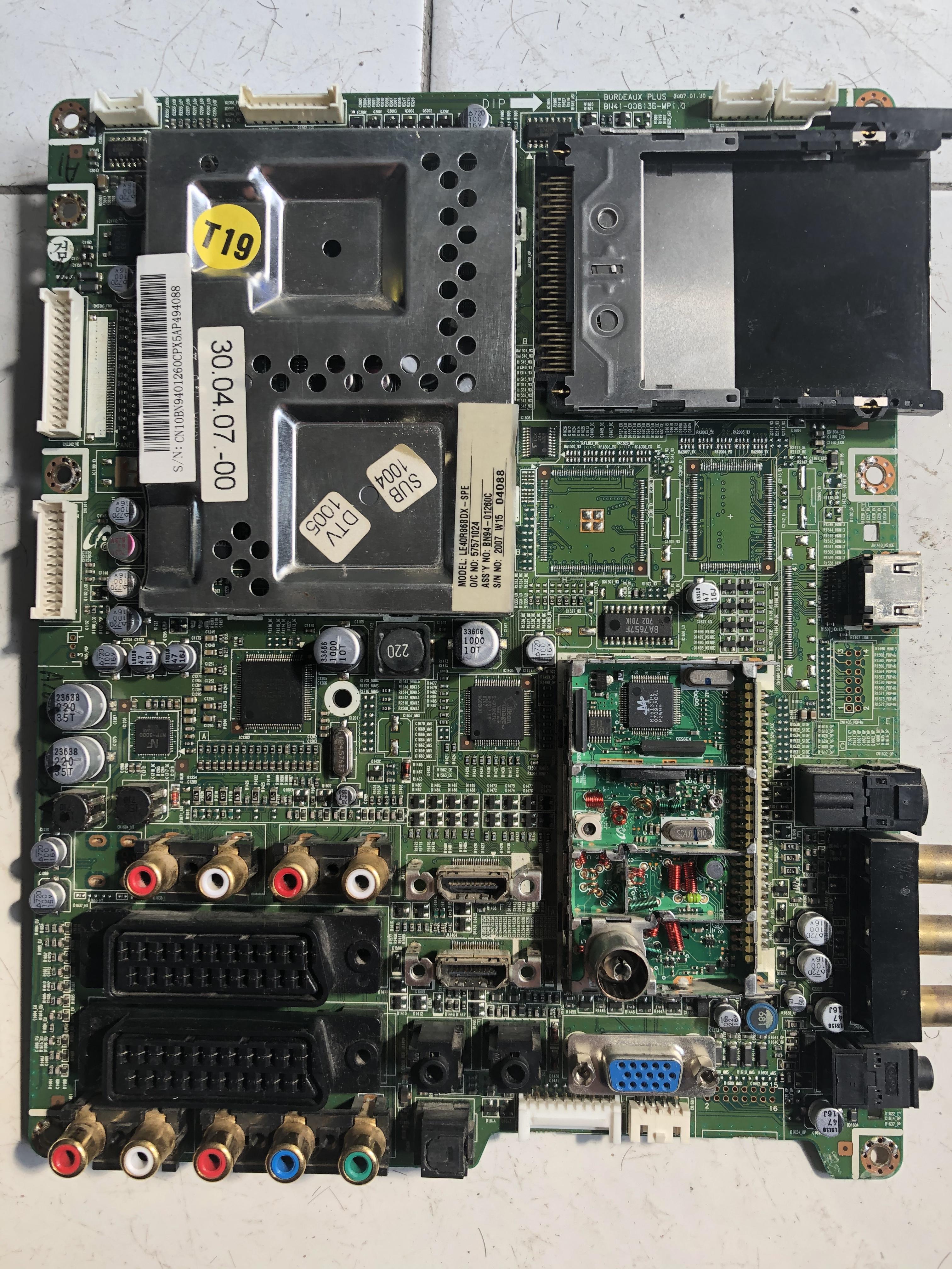

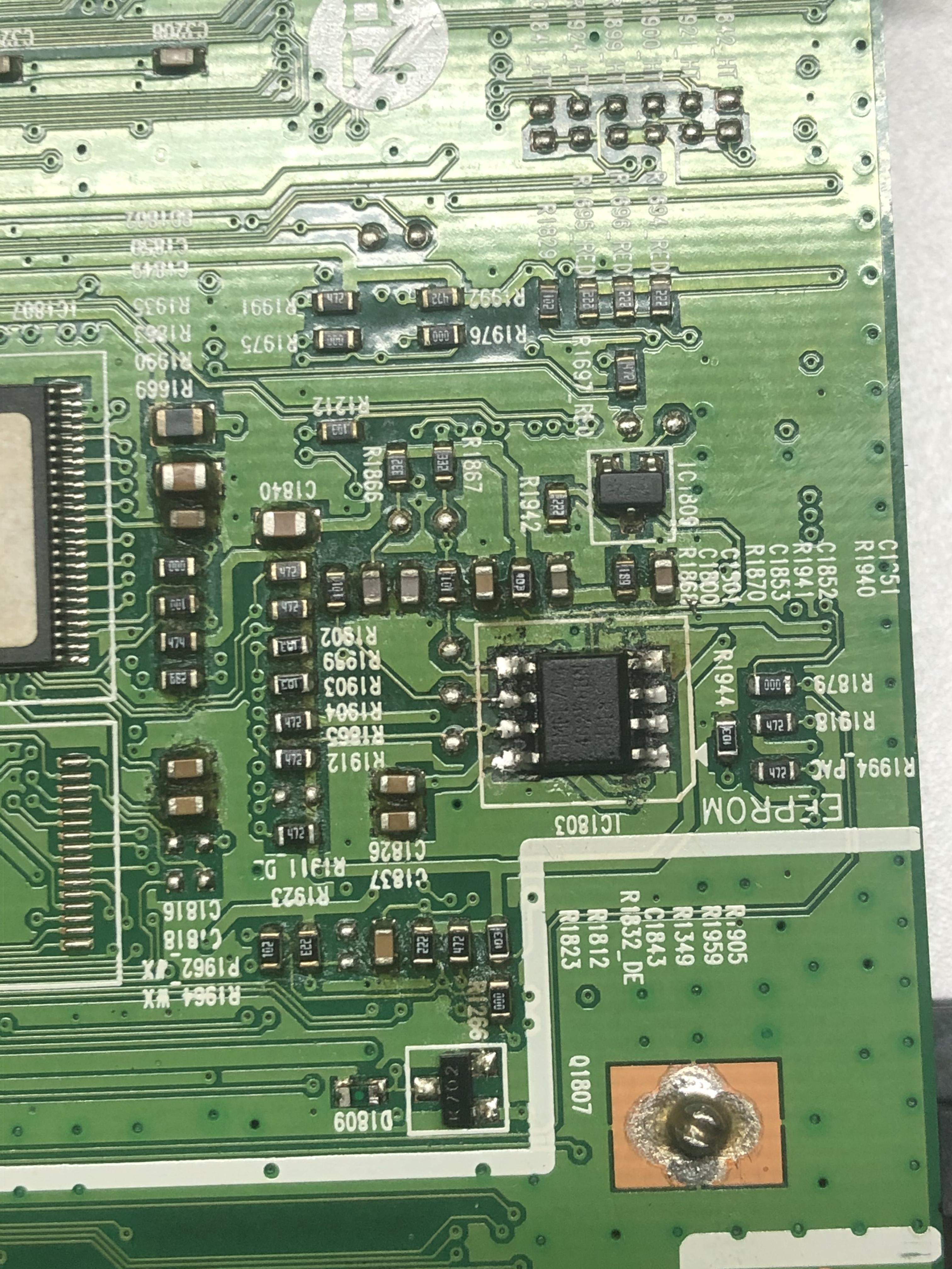

Pawer Inserito: 1 aprile 2021 Segnala Inserito: 1 aprile 2021 Salve a tutti, avrei un problema se può essere risolvibili in qualche modo. Ho comprato una scheda madre che è stata smontata da una tv samsung Le32R86BD con pannello rotto quindi credo funzionante. In poche parole questa main board ho tentato di montarla su una mia tv samsung Le40R86WD il risultato è che parte si accende la luminosità audio niente e nessun immagine. Quale può essere l'inconveniente visto che le 2 schede sono esteticamente uguale? Si può risolvere in qualche modo? Grazie
3kek1 Inserita: 1 aprile 2021 Segnala Inserita: 1 aprile 2021 L'audio non lo senti perché non trovi i canali, è insisti a cercarli ne troverai uno , il video no perché hanno pannelli diversi, se sei capace copia o scambia le eprom settaggi, se no compra quella giusta per il tuo o per un LE40R86BD che credo è uguale solo che il tuo è bianco. PS: chi mi aiuta in privato a capire perché questo telefono Android mi completa da solo le parole anche se l'ho disattivato? Mi fa impazzire bmaledetto.
Pawer Inserita: 1 aprile 2021 Autore Segnala Inserita: 1 aprile 2021 Grazie mi può indicare eprom qualè le posto la foto della main che stava montata sulla tv le40r86wd
3kek1 Inserita: 1 aprile 2021 Segnala Inserita: 1 aprile 2021 Ci si da del tu, non siamo al lavoro, la eep si trova sul lato sotto, 8pin.
Pawer Inserita: 1 aprile 2021 Autore Segnala Inserita: 1 aprile 2021 1 ora fa, Bruce Ketta scrisse: Ci si da del tu, non siamo al lavoro, la eep si trova sul lato sotto, 8pin. Quindi potrei provare q fare lo scambio di questo eeprom 8pin? La ringrazio ci provo tanto sarà un tv da usare come monitor pc se va a buon fine
3kek1 Inserita: 1 aprile 2021 Segnala Inserita: 1 aprile 2021 Prima fai la foto, se ricordo lontanamente era IC1803
Pawer Inserita: 2 aprile 2021 Autore Segnala Inserita: 2 aprile 2021 20 ore fa, Bruce Ketta scrisse: Ciao, ho provato a fare lo scambio ma niente da fare non parte comunque! niente. pazienza mi arrendo dovro trovare la main x il mio modello.
3kek1 Inserita: 2 aprile 2021 Segnala Inserita: 2 aprile 2021 Sei sicuro che non hai rimontato la stessa?
Pawer Inserita: 5 aprile 2021 Autore Segnala Inserita: 5 aprile 2021 Si sicurissimo xhe quella tolta da questa lo messa da parte. Può essere che nel dissaldare si corrompono le info sul eeprom o il riscaldare troppo??
3kek1 Inserita: 5 aprile 2021 Segnala Inserita: 5 aprile 2021 Perché non scrivi un po' meglio? Lo messo.. non se ne può piu di leggere certi strafalcioni... hai controllato che non sia montata girata?
Pawer Inserita: 6 aprile 2021 Autore Segnala Inserita: 6 aprile 2021 Ok scusami per gli errori dal telefono è facile sbagliare. Comunque ho fatto la foto prima di rimuoverlo e l’altro lo saldato dallo stesso lato cioè il mio riferimento era la scritta sul eeprom
mistertv Inserita: 6 aprile 2021 Segnala Inserita: 6 aprile 2021 In quella memoria non sono contenuti i dati pannello.
Pawer Inserita: 6 aprile 2021 Autore Segnala Inserita: 6 aprile 2021 Ciao,Quindi ci sarebbe una alta memoria da cambiare? Potrei fare ancora un tentativo? La ringrazio se mi identifica dove si trova!
3kek1 Inserita: 6 aprile 2021 Segnala Inserita: 6 aprile 2021 ieri ero alle prese con una eprom stesso tipo su una scheda TV, incredibilmente dopo aver guardato alla lente sembrava ok dopo saldatura, invece mi sono accorto che un pin faceva contatto solo premendolo forte con il multimetro mentre testavo in volt.
