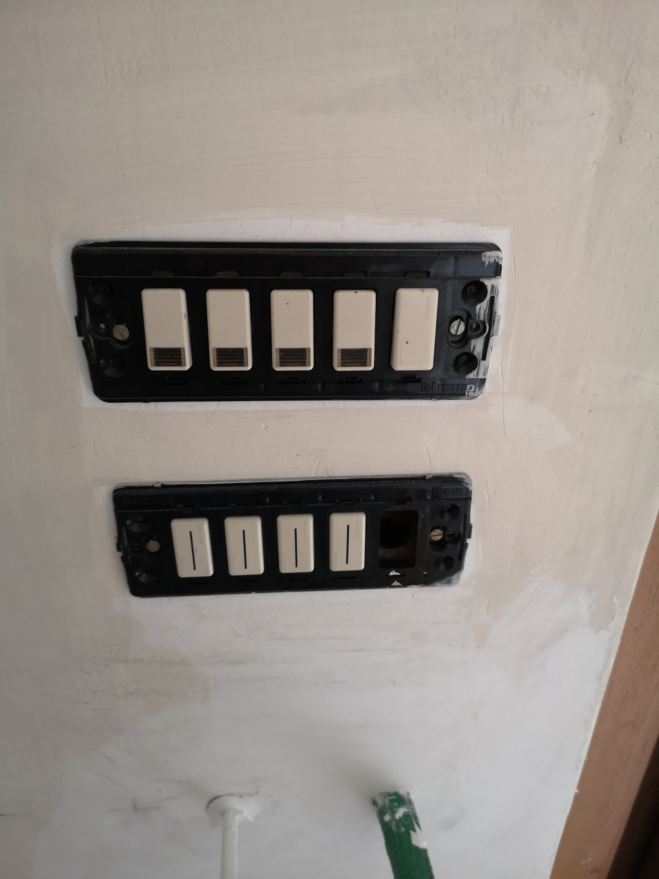

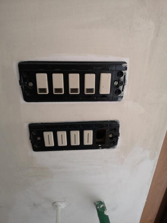

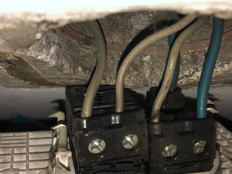

AlessioDanni77 Inserito: 1 aprile 2021 Segnala Inserito: 1 aprile 2021 Salve a tutti, sto ultimando un impianto dove inizialmente era stata installata la serie magic (circa venti anni fa), adesso installerò la serie living light air, ho visto che ci sono alcune scatole da 4 e una da 6, su queste posso installare i supporti living light da 4 e da 7 ? per intenderci questi sono quelli esistenti: https://catalogo.bticino.it/BTI-504S-IT https://catalogo.bticino.it/BTI-506LS-IT e questi sono quelli che devo installarci https://catalogo.bticino.it/BTI-LN4704C-IThttps://catalogo.bticino.it/BTI-LN4707C-IT
Microchip1967 Inserita: 1 aprile 2021 Segnala Inserita: 1 aprile 2021 Installarli si, scordati pero' la durata nel tempo..... La qualità non è piu' quella di una volta
sante Inserita: 1 aprile 2021 Segnala Inserita: 1 aprile 2021 Spero che i living light air siano meglio dei living light .... in foto ci sono gli ultimi due che ho dovuto cambiare. Poi mi sono rotto ed ho cambiato tutto con Vimar.
hfdax Inserita: 1 aprile 2021 Segnala Inserita: 1 aprile 2021 1 ora fa, sante scrisse: Spero che i living light air siano meglio dei living light .... Non ci contare. Il problema non è Bticino, che era un produttore di tutto rispetto, ma Legrand che, emh... 1 ora fa, sante scrisse: ho cambiato tutto con Vimar. Ecco, resta con Vimar.
AlessioDanni77 Inserita: 3 aprile 2021 Autore Segnala Inserita: 3 aprile 2021 (modificato) Ho commesso un errore, i supporti magic sono da 5, mi conviene metterci quello da 7 o da 4 togliendo un interruttore? Modificato: 3 aprile 2021 da AlessioDanni77
Maurizio Colombi Inserita: 3 aprile 2021 Segnala Inserita: 3 aprile 2021 I cestelli da 5 non li troverai mai, dovrai cambiare anche la scatola.
Ivan Botta Inserita: 3 aprile 2021 Segnala Inserita: 3 aprile 2021 Quote mi conviene metterci quello da 7 o da 4 togliendo un interruttore? Se non hai problemi a rinunciare ad un interruttore, la seconda.
