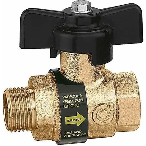

Autoclave parte ogni 10 minuti
14 minutes ago, Stefano Dalmo said:
Non ci capisco . Scusa  🤔
allora ho fatto questa prova: ho chiuso la centralina dell'acqua calda e fredda che ho in bagno, e verificato che dai rubinetti non esca nulla, quindi viene chiusa dalle manopole. Ho verificato che , nonostante il bagno sia "chiuso" la pressione sul pressostato scende ugualmente. Quindi è da escludere che dipenda dal bagno.
Come ti hanno scritto non si vede bene  la parte dove il tubo esce dalla pompa e si collega all'impianto
  Il tubo  di alimentazione del serbatoio  arriva direttamente dalla  rete?
mi sembra che ti hanno realizzato  un impianto senza  mandare  acqua diretta di rete sul  riempimento  del serbatoio, per vedere questo  prova a chiudere l'entrata riempimento  dell serbatoio
 Vai al tuo contatore di rete e chiudi la  valvola e ricontrolla  se  l'autoclave perde di pressione
 Se non  perde più di pressione
devi istallare una valvola di ritegno dopo contatore di  rete (se non è stata già inserita) e una elettrovalvola normalmente aperta sull'riempimento dell serbatoio
44 minutes ago, maurizio 83 said:
Come ti hanno scritto non si vede bene  la parte dove il tubo esce dalla pompa e si collega all'impianto
  Il tubo  di alimentazione del serbatoio  arriva direttamente dalla  rete?
mi sembra che ti hanno realizzato  un impianto senza  mandare  acqua diretta di rete sul  riempimento  del serbatoio, per vedere questo  prova a chiudere l'entrata riempimento  dell serbatoio
 Vai al tuo contatore di rete e chiudi la  valvola e ricontrolla  se  l'autoclave perde di pressione
 Se non  perde più di pressione
devi istallare una valvola di ritegno dopo contatore di  rete (se non è stata già inserita) e una elettrovalvola normalmente aperta sull'riempimento dell serbatoio
no aspetta, c'è il tubo che viene dall'acquedotto e carica il serbatoio.
Poi in basso al serbatoio c'è il tubo antivibrazione con un valvola di ritegno per non far tornare l'acqua nel serbatio, collegato alla pompa per il prelievo. Dietro c'è il tubo che esce dalla pompa e va nell'appartamento.
3 ore fa, mistake scrisse:
no aspetta, c'è il tubo che viene dall'acquedotto e carica il serbatoio.
Poi in basso al serbatoio c'è il tubo antivibrazione con un valvola di ritegno per non far tornare l'acqua nel serbatio, collegato alla pompa per il prelievo. Dietro c'è il tubo che esce dalla pompa e va nell'appartamento.
Ma sei proprio sicuro che il tubo dell'acquedotto arriva diretto al serbatoio.  e ti arriva direttamente nel balcone e va al serbatoio?
2 minutes ago, maurizio 83 said:
Ma sei proprio sicuro che il tubo dell'acquedotto arriva diretto al serbatoio.  e ti arriva direttamente nel balcone e va al serbatoio?
si praticamente il tubo che viene dall'acquedotto, che entrava nell'appartamento, è stato deviato e carica la cisterna.
Dovrebbe essere un autoclave fatto alla buona senza ritegno sul by-pass, praticamente ha la saracinesca con farfalla nera che se aperta da la diretta alla casa
ma solo quando la pompa è staccata altrimenti senza ritegno torna l'acqua indietro, ameno che non si trovi dopo il contatore (ma tornerebbe nel serbatoio)
Potrebbe essere proprio la chiusura con farfalla nera che non chiude bene e lascia passare qualcosa verso il galleggiante o il contatore
Per provarla devi chiudere una saracinesca sul contatore e quella dopo il ponte che va a caricare il serbatoio oppure staccare il flessibile e tapparlo chiudendo prima il contatore
Il tubo di gomma è collegato al troppopieno?
Si vedono scolature da sotto il vaso ad espansione e dal tappo di sfiato della pompa, sicuro che non perdono ancora?
Modificato: da robertice
aggiunta
11 ore fa, mistake scrisse:
Allora ho messo la chiavetta in uscita e chiudendola non si muove.  😕
Se chiudendo la saracinesca in uscita il manometro non si muove, la perdita deve essere per forza DOPO la saracinesca.
Quindi è inutile a insistere a cercare perdite sulla pompa, vaso di espansione o a trafilamenti su valvole di ritegno e by-pass...
Modificato: da miciobicio
Aggiunta
1 minuto fa, robertice scrisse:
Il by-pass è dopo la chiusura
Giusto!👍
Il tuo occhio non perde un colpo...😊
10 ore fa, robertice scrisse:
😊 Ci si prova...
Quindi potrebbe essere tranquillamente la saracinesca nera, che lascia trafilare una goccia di acqua verso l'impianto condominiale che ha meno pressione...😉
18 hours ago, robertice said:
😊 Ci si prova...
grande :D
avevi ragione, l'acqua tornava giù. dobbiamo mettere una valvola di ritegno dopo il contatore sotto casa a questo punto
È stata dura😊
No la devi mettere dopo la saracinesca nera altrimenti ti torna nel serbatoio
On 4/8/2021 at 8:45 PM, robertice said:
È stata dura😊
No la devi mettere dopo la saracinesca nera altrimenti ti torna nel serbatoio
eh il problema è lo spazio :D ma non basta cambiare la chiave nera? non chiude bene a questo punto
un'altra domanda, non so perchè ma non riesco ad impostare una pressione maggiore di 2.7b sul pressostato. Se imposto lo stop a 2.8 o + la pompa rimane sempre accesa e dopo mi da l'errore A01 (mancanza d'acqua) ma non è così. devo cambiare il pressostato o la pompa non ce la fa?
1 ora fa, mistake scrisse:
ma non basta cambiare la chiave nera
Si, ma non puoi usare la diretta è la pompa in contemporanea
1 ora fa, mistake scrisse:
non riesco ad impostare una pressione maggiore di 2.7b sul pressostato.
Prova dopo aver cambiato la saracinesca che lascia trafilare
Se non va oltre è la pompa che non ce la fa
3 ore fa, mistake scrisse:
eh il problema è lo spazio :D ma non basta cambiare la chiave nera?
Ci sono saracinesche con il ritengo incorporato...
Si ma costano tanto e durano poco😀
Modificato: da robertice
aggiunta
Prova a sostituire il pressostato con un presscontrol. Dal momento che sei a livello non ti serve il vaso di espansione.
19 minutes ago, Ma16 said:
Prova a sostituire il pressostato con un presscontrol. Dal momento che sei a livello non ti serve il vaso di espansione.
hum dici che è meglio? quindi sarebbe sempre in funziona finchè ho un rubinetto aperto? vale lo stesso per caricare il bagno etc
3 ore fa, Ma16 scrisse:
Prova a sostituire il pressostato con un presscontrol
Anche se cambia quello è il by-pass con la diretta, occorre sempre
