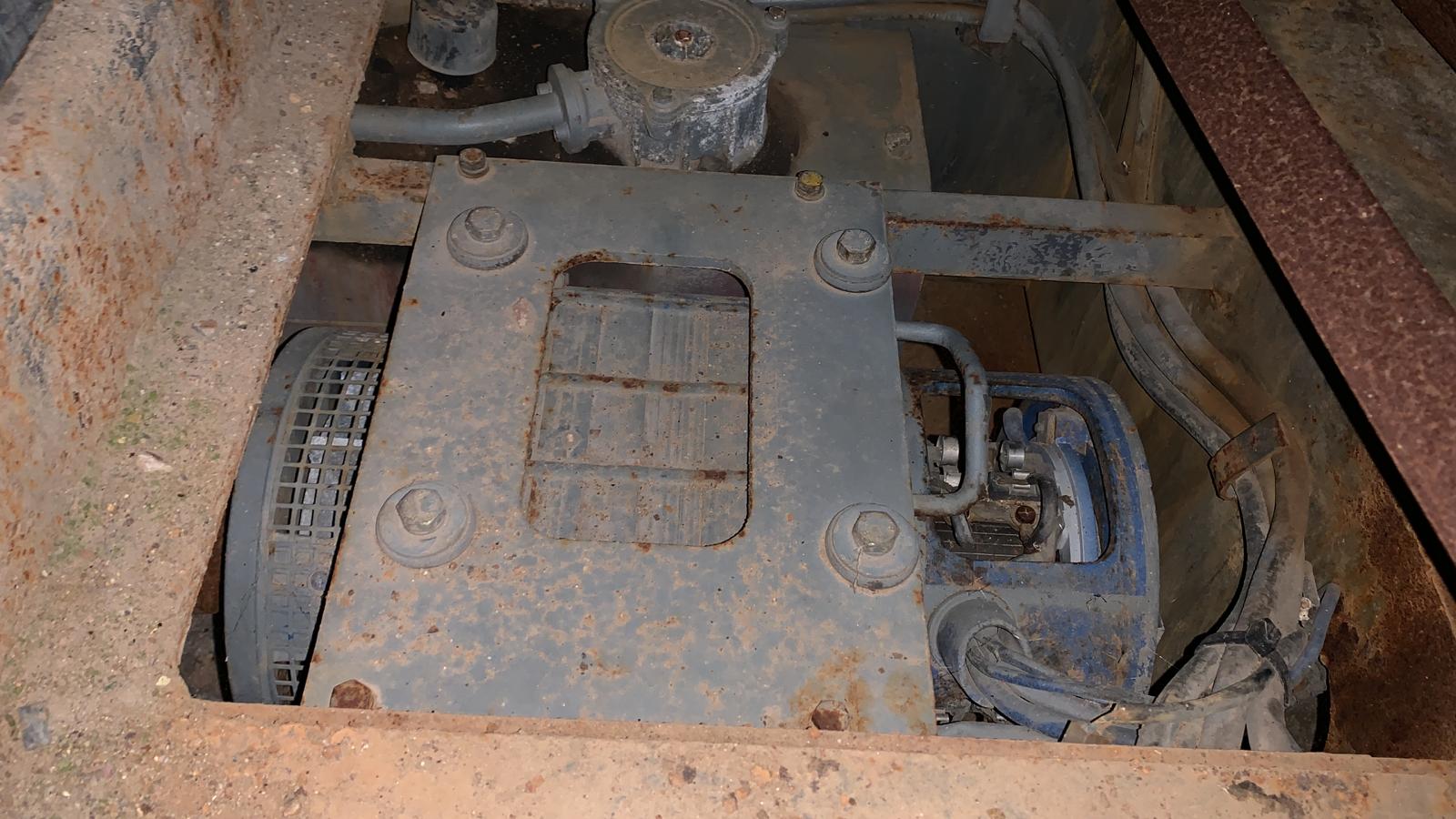

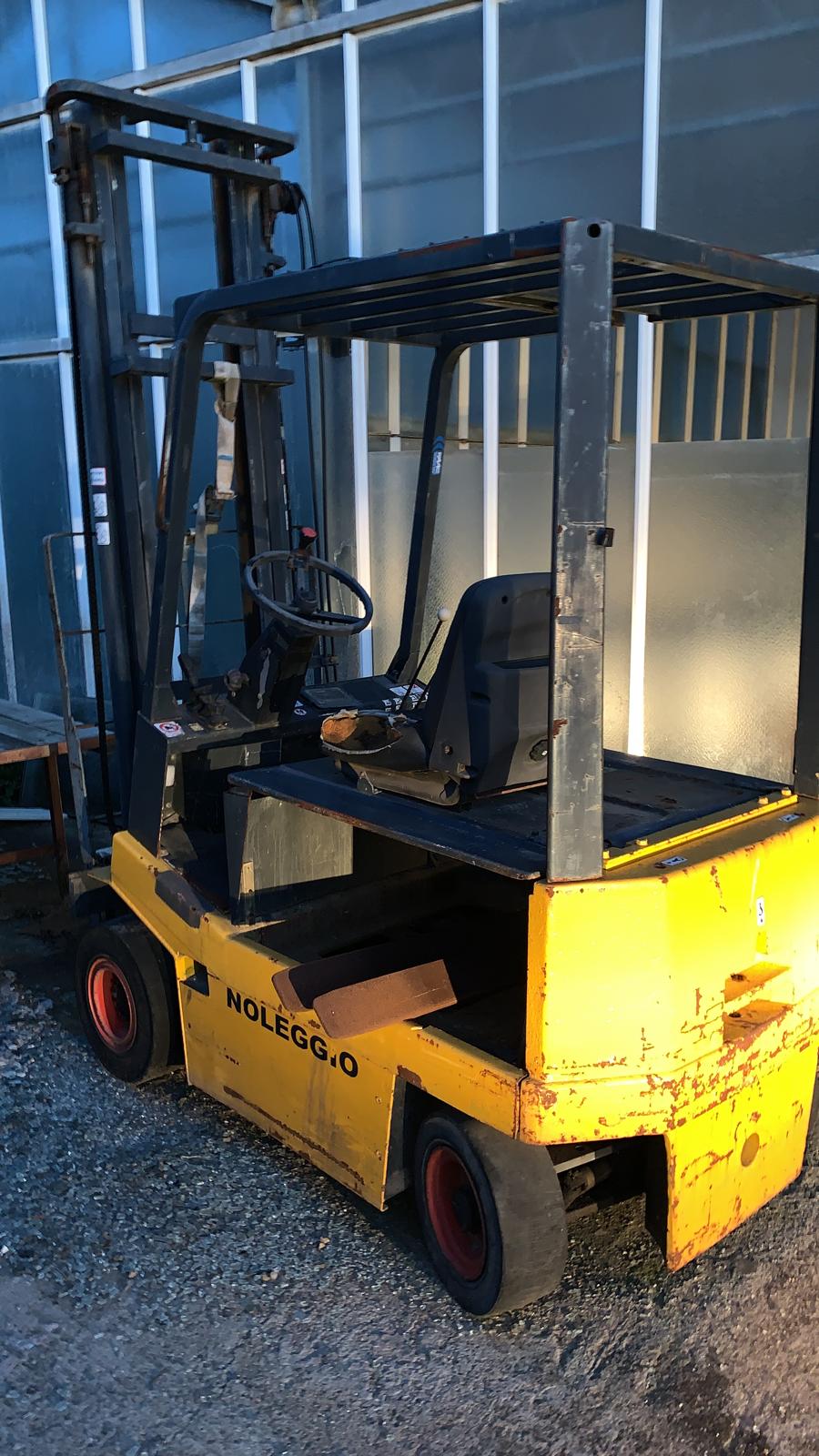

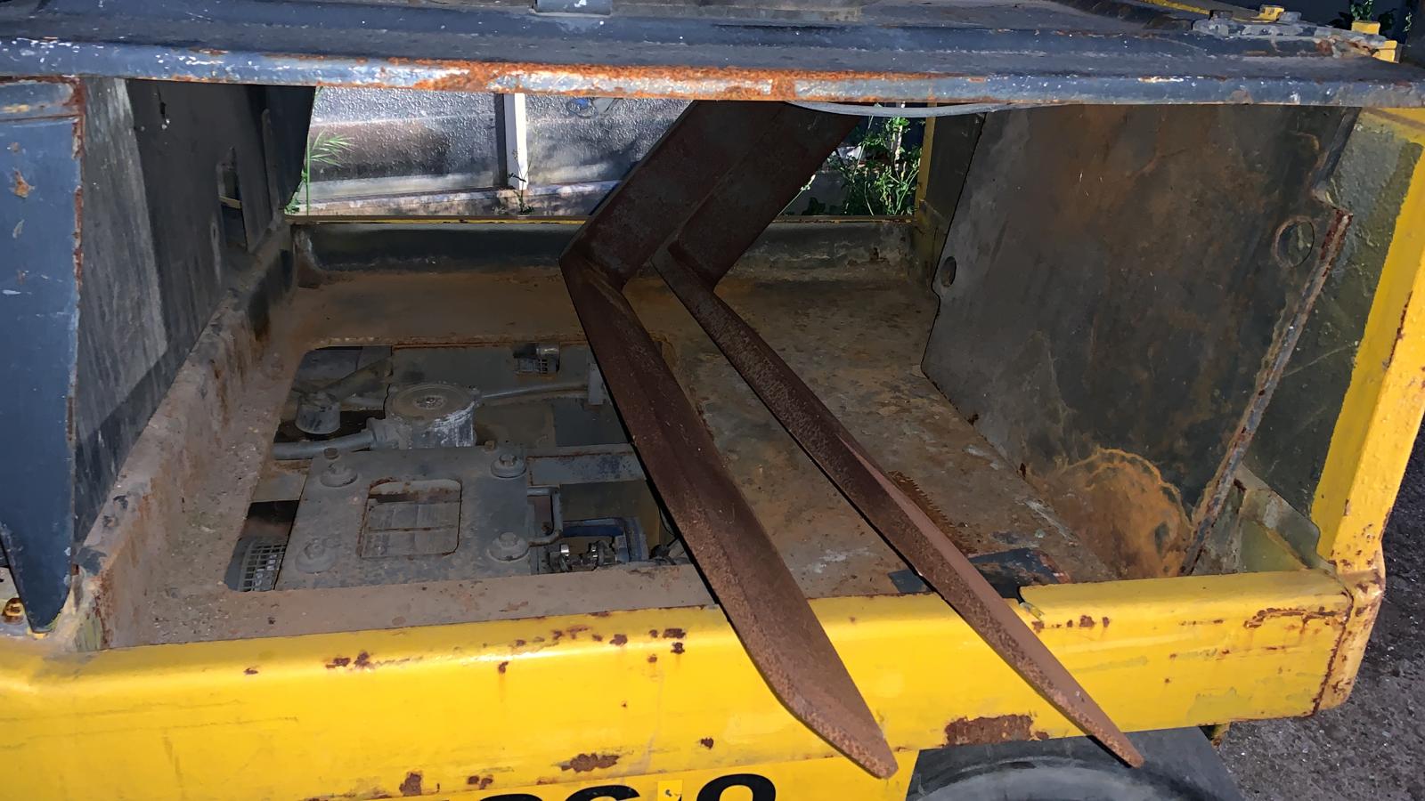

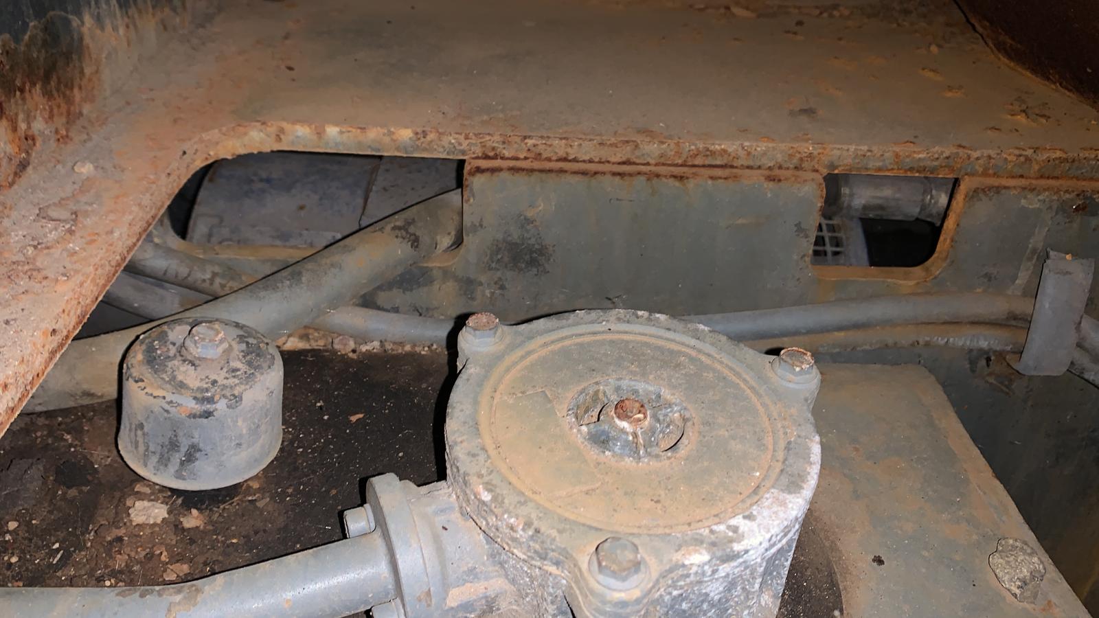

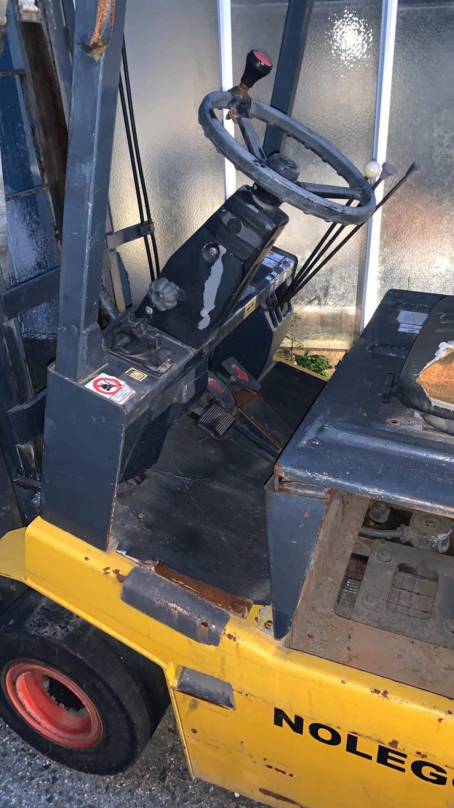

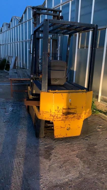

Convertire Muletto elettrico in diesel
Salve ho un muletto elettrico senza batterie. Credo anni 90.
Ha un motore elettrico collegato con un cardano direttamente alla pompa idraulica. Se ci mettessi un motore diesel collegato sempre con il cardano? Funzionerebbe?
Il muletto è idrostatico. La pompa idraulica azionerebbe tutto il sistema?
non basta metterci un motore... serve il cambio, il raffreddamento e compagnia bella.. non mi sembra un'impresa semplicissima... oltretutto le batterie rientrano nella zavorra, dovresti anche ripristinarla in qualche modo
Ciao grazie.
Il cambio e a pedali, nel senso che per andare avanti o indietro, credo, abbia due motori idraulici che vengono alimentati dalla pompa idraulica principale. Il raffreddamento del motore è autonomo, metterei un lombardini raffreddato ad aria.
I miei dubbi sono per quanto riguarda appunto la pulsantiera a pedali, come viene gestita? Ci sono eletteovalvole?
comunque è fattibile la conversione?
il mio elettrico ha tre motori, due di trazione integrali alle ruote anteriori che fanno avanti/indietro e simulano pure un differenziale elettronicamente e uno idraulico... immagino che davi aver chiaro almeno com'è fatto il muletto in questione
Quindi potrebbe avere 2 motori elettrici per avanti e indietro? Come lo stabilisco? È possibile che abbia 2 motori idraulici e una pompa idraulica per gestire il sollevamento?
Nel senso potrebbe essere tutto idraulico? È un Om 20 come modello
Modificato: da Uisum79
devi smontare e vedere a occhio nudo com'è fatto..
oppure procurarti i disegni ma mi pare impossibile.
Infatti. Se avesse motori elettrici per avanti e indietro non si può fare niente.
Se fosse completamente idraulico allora la potenza gliela darebbe qualsiasi motore direttamente alla pompa idraulica, tipo un escavatore..
Non trovo info su questo om 20...
14 ore fa, Uisum79 scrisse:
Quindi potrebbe avere 2 motori elettrici per avanti e indietro? Come lo stabilisco?
Ciao  questo devi dircelo tu.....guardando come  è fatto
Mettiamo subito le mani avanti...dicendo che questa discussione è puramente teorica, nessuno vuole farsi del male , e nessuno vuole realizzare un progetto che non avrà i requisiti tecnici per essere omologato ad uso lavorativo...
Ma  è necessario fare una premessa , doverosa....
Senza sapere la potenza , la velocità del motore elettrico precedente, continuiamo a parlare del nulla....
Dati che si ricavano da quello che potrebbe essere la pompa oleo
é normale che tu non trovi nulla riguardante quel muletto , in genere, se vecchiotti , neanche le officine di assistenza hanno dei manuali di service, figurati modificarlo.....
Luigi grazie della risposta. Anche a  Ford dicevano le stesse cose :).
Tutto si può fare. Di sicuro non sarà un macchinario da mettere a lavoro in azienda. È puramente un progetto passa tempo. È un muletto che probabilmente verrà rottamato perché il pacco batterie costa una cifra.
Esistono o esistevano vecchi muletti elettrici con unico motore centrale, tutto il resto idraulico?
Ciao grazie
Sai perchè alle volte scrivo questa pappardella  Uisum ?  perchè non sempre sai con chi hai a che fare, ovvero , con il massimo rispetto per te, faccio un discorso generale , perchè appunto bisogna vedere se le cose sono poi fattibili realmente..oppure se ne parla a puro scopo divulgativo o per appassionati di meccanica....
39 minuti fa, Uisum79 scrisse:
Anche a  Ford dicevano le stesse cose :).
anche il Titanic era inaffondabile  ahahahahaha
39 minuti fa, Uisum79 scrisse:
Esistono o esistevano vecchi muletti elettrici con unico motore centrale, tutto il resto idraulico?
si assolutamente     unico motore centrale in Dc , con differenziale meccanico , e motorino a parte accoppiato ad una pompa per il movimento forche
ma tu puoi fare una foto o smontarlo un minimo per avere qualche dato di partenza piu chiaro ?  non mi quadrano certe cose
il 1/4/2021 at 11:19 , Uisum79 scrisse:
Ha un motore elettrico collegato con un cardano direttamente alla pompa idraulica
collegata con un cardano ?  perchè  =  per motivi di spazio e per non essere sullo stesso asse ?  un doppio cardano ?
una batteria per un 20qli costa 5k€ originale con 3 e rotti si trova commerciale..
se il cassone è buono si può far rifare cambiando solo gli elementi e si spende meno.
quello che vuoi fare tu ha un costo sicuramente maggiore se vuoi fare un lavoro fatto bene.
Quote
Salve ho un muletto elettrico senza batterie. Credo anni 90.
Quote
l muletto è idrostatico.
Scusami, è elettrico o idrostatico?
Idrostatico è un tipo di trazione che solitamente è abbinata ad un motore diesel/benzina/gas che aziona un convertitore di coppia idraulico.
Quote
È un Om 20 come modello
L'OM 20 è un modello anni 70 con motore diesel e cambio ad ingranaggi per la trazione, e pompa idraulica per il sollevamento, non è elettrico.
L'unica batteria presente è quella di avviamento motore.
Descivici bene che carrello hai, vedo un pò di confusione.
In ogni caso trasformare da elettrico a diesel o anche viceversa, non è economicamente vantaggioso, oltre alla decadenza del certificato CE che non è da sottovalutare.
Questo è il muletto. Ha un motore centrale. Ha poi un altro motore elettrico piccolino laterale.
Perfetto, dal vano sotto il sedile abbiamo stabilito che è elettrico e non idrostatico.
Il motore centrale grosso dovrebbe essere quello che va sull'assale anteriore e fa la trazione, quello più piccolo è quello dello sterzo.
Ne manca uno all'appello che fa il sollevamento.
Mettere un motore diesel è un casino, dovresti poi far gestire la trazione, il sollevamento e lo sterzo, lascia stare, è un lavoro ciclopico e non conveniente.
3 ore fa, Ivan Botta scrisse:
Perfetto, dal vano sotto il sedile abbiamo stabilito che è elettrico e non idrostatico.
Il motore centrale grosso dovrebbe essere quello che va sull'assale anteriore e fa la trazione, quello più piccolo è quello dello sterzo.
Ne manca uno all'appello che fa il sollevamento.
Mettere un motore diesel è un casino, dovresti poi far gestire la trazione, il sollevamento e lo sterzo, lascia stare, è un lavoro ciclopico e non conveniente.
Ok, quindi teoricamente ha 3 pompe idrauliche una per ogni parte del muletto... Se così non posso fare niente. Pensavo avesse un motore elettrico con una pompa idraulica singola che aziona a tutto il sistema...
Un motore centrale con cardano così grande per la trazione? Per il sollevamento dovrebbe essere grande uguale o comunque bello grosso.. credo... Non riesco a vederlo, come già detto, c'è n'è uno piccolino lato destro...
comunque dopo Pasqua vado a ispezionarlo e vi dico...
Modificato: da Uisum79
La pompa idraulica è una sola, anzi due, quella che aziona il sollevamento e la seconda quella che aziona lo sterzo.
La trazione ha un motore elettrico collegato direttamente all'assale trazione, ma senza sapere il modello esatto ed avere qualche foto, sono solo supposizioni.
Posta almeno la foto della targhetta identificativa che vediamo di vederci più chiaro.
Ciao ,
concordo con Ivan , ha occhio sembra OM , ma dai dati delle targhette e poi vediamo ( occhio a sollevare senza batteria per il controppeso - portate resisute ) una volta con i dati vediamo  .
Facci sapere e ciao
Tugnela
