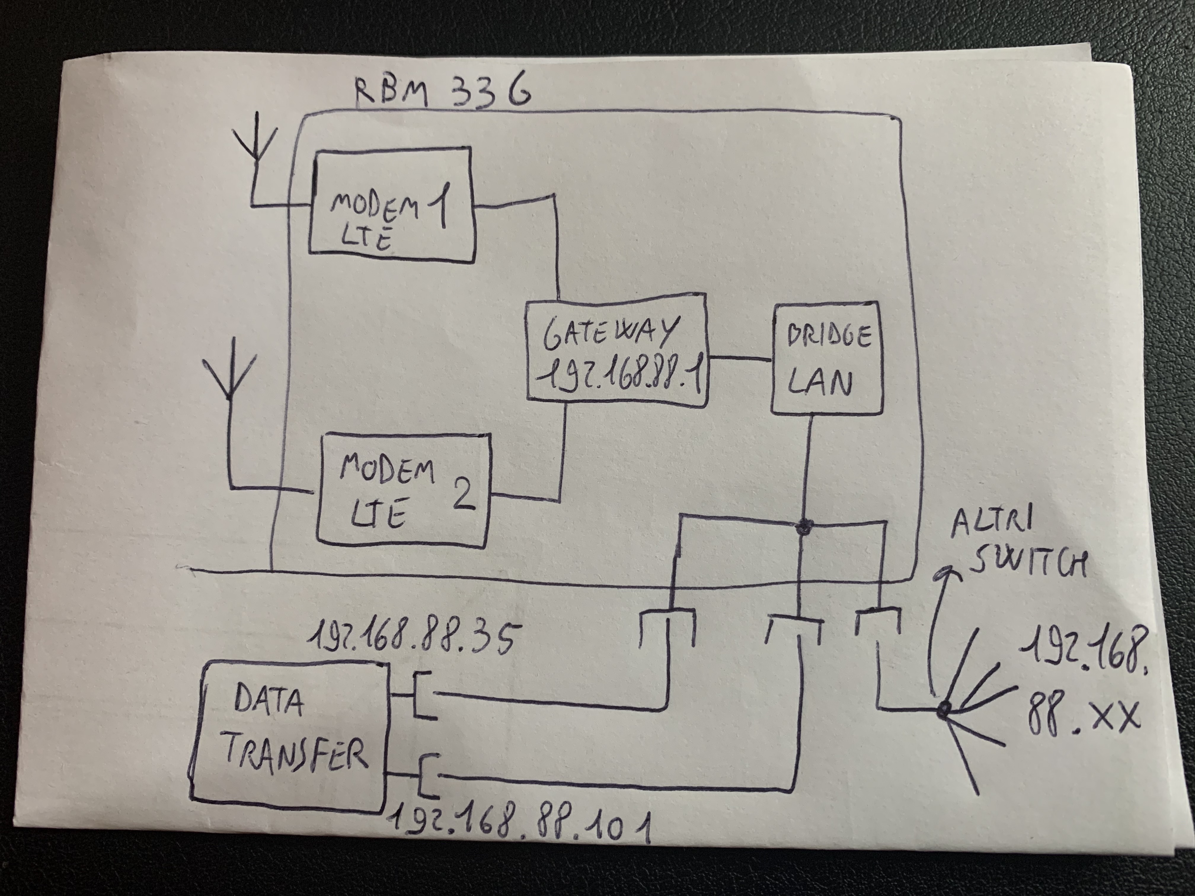

Router OS: instradare traffico di uno specifico indirizzo IP verso specifico modem LTE
Buonasera ðŸ˜€chiedo venia ai mastri delle reti e del mondo Router OS.
Nell'architettura di rete dell'immagine, ho "enne dispositivi" con indirizzi della subnet 192.168.88.xx che accedono ad internet tramite il gateway 192.168.88.1 che instrada il loro traffico da/verso il modem 1 LTE. Attualmente questa parte funziona grazie ad una regola di route con distanza 1 che instrada tutto il traffico verso 0.0.0.0/0 verso il modem 1 LTE. L'host "Data transfer" (come suggerisce il nome si occupa di trasferire dati a terra) ha una connessione (la .35) con la quale ha accesso a internet tramite il modem LTE 1 e ci permette così di fare assistenza da remoto (il solito TW). Sulla sua seconda connessione (la .101) il softwarista instraderà i dati da trasferire e vorrei che questi dati avessero accesso ad internet tramite il modem LTE 2, così da non degradare le prestazioni di modem LTE 1 che ci permette di accedere al sistema da remoto.
La soluzione che ho in mente è questa: instradare il traffico proveniente dalla sorgente 192.168.88.101 e avente come destinazione un indirizzo con subnet 0.0.0.0/0 solo verso il modem LTE 2.
Se questa fosse la soluzione corretta, quali sarebbero i passi per poterla implementare su Router OS?
Googlando ho trovato questa "possibile" soluzione della quale però ci ho capito poco...
- creo una lista di indirizzi contenente solo il 192.168.88.101
- creo un mangle (che cavolo è un mangle???) che dovrebbe "markare" tutto il traffico proveniente dalla lista indirizzi contenente il solo .101
- creo una regola di route: indirizzo di destinazione 0.0.0.0, traffico markato dal mangle, quindi verso gateway modem LTE 2
Se fosse valida perfavore chiederei una conferma perché penso che come tanti altri se non capisco non ricordo.
Grazie ðŸ˜€
Secondo me devi lavorare a livello mangle...fai una default route per la maggior parte dei device... è quelli che devono uscire con determinata Wan li gestisci a livello mangle
Andrea Annoni
  Il 02/04/2021 alle 15:37 , VRI ha scritto:
Buonasera ðŸ˜€chiedo venia ai mastri delle reti e del mondo Router OS.
Nell'architettura di rete dell'immagine, ho "enne dispositivi" con indirizzi della subnet 192.168.88.xx che accedono ad internet tramite il gateway 192.168.88.1 che instrada il loro traffico da/verso il modem 1 LTE. Attualmente questa parte funziona grazie ad una regola di route con distanza 1 che instrada tutto il traffico verso 0.0.0.0/0 verso il modem 1 LTE. L'host "Data transfer" (come suggerisce il nome si occupa di trasferire dati a terra) ha una connessione (la .35) con la quale ha accesso a internet tramite il modem LTE 1 e ci permette così di fare assistenza da remoto (il solito TW). Sulla sua seconda connessione (la .101) il softwarista instraderà i dati da trasferire e vorrei che questi dati avessero accesso ad internet tramite il modem LTE 2, così da non degradare le prestazioni di modem LTE 1 che ci permette di accedere al sistema da remoto.
La soluzione che ho in mente è questa: instradare il traffico proveniente dalla sorgente 192.168.88.101 e avente come destinazione un indirizzo con subnet 0.0.0.0/0 solo verso il modem LTE 2.
Se questa fosse la soluzione corretta, quali sarebbero i passi per poterla implementare su Router OS?
Googlando ho trovato questa "possibile" soluzione della quale però ci ho capito poco...
- creo una lista di indirizzi contenente solo il 192.168.88.101
- creo un mangle (che cavolo è un mangle???) che dovrebbe "markare" tutto il traffico proveniente dalla lista indirizzi contenente il solo .101
- creo una regola di route: indirizzo di destinazione 0.0.0.0, traffico markato dal mangle, quindi verso gateway modem LTE 2
Se fosse valida perfavore chiederei una conferma perché penso che come tanti altri se non capisco non ricordo.
Grazie ðŸ˜€
Expand
La soluzione è assolutamente corretta. Il mangle lo trovi nelle regole di firewall; devi lavorare nella chain di pre-rounting. Fai una seconda default route con distance più alta e la associ al routing-mark del mangle
Ciao ragazzi, grazie per le conferme ðŸ˜€
Effettivamente funziona ðŸ˜€
  Il 14/04/2021 alle 16:44 , Andrea Annoni ha scritto:
 Fai una seconda default route con distance più alta e la associ al routing-mark del mangle
Expand
Ho lasciate due route con egual distanza, perché averne due con distanza diversa? Solo una lavora con i pacchetti "marcati" proveniente da una certa subnet.
Grazie!
