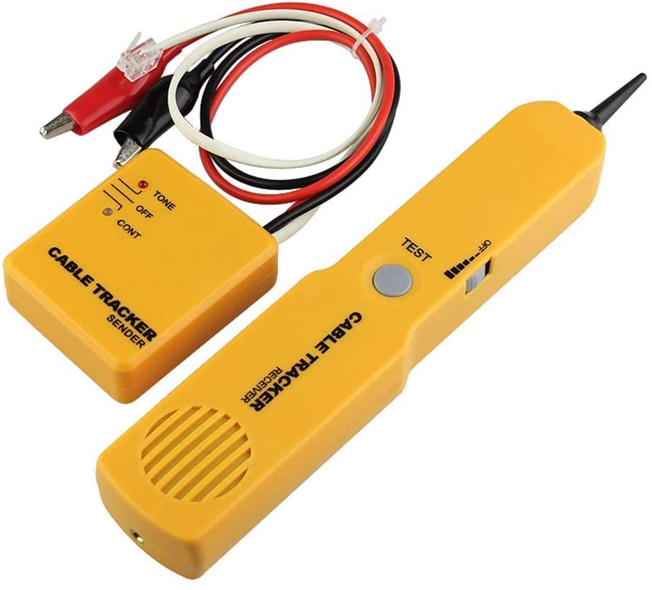

D_B. Inserito: 3 aprile 2021 Segnala Inserito: 3 aprile 2021 Buongiorno, lavorando spesso da solo, ho la necessità di individuare dei fili ( da cui avrò prima tolto tensione naturalmente ) da un punto all'altro che sono distanti. Vedi es fili citofonici, fili che partono diametro 6mm da un contatore di energia e che arrivano in appartamenti, fili dentro abitazioni e garage etcc... Naturalmente questi essendo posti in canalette sotto traccia e magari passando dentro scatole potrebbero cambiare colore quindi non posso nè tirarli, nè passare sonde. Devo essere però sicuro con assoluta certezza che sia il cavo che cerco sia quello, per poi lavorarci e, metterlo sotto tensione. Che strumento potrei usare? Come posso fare? Grazie infinite anticipatamente.
hfdax Inserita: 3 aprile 2021 Segnala Inserita: 3 aprile 2021 (modificato) Capita speso nel nostro mestiere di individuare le estremità di un singolo filo in un impianto. Ci sono anche strumenti appositi più o meno sofisticati e più o meno costosi per farlo. Ma se disponi di un multimetro il metodo più semplice per battere i fili è quello di collegare assieme due conduttori da una lato e poi, col multimetro, controllare dall'altro lato tra quale coppia di conduttori hai continuità. Modificato: 3 aprile 2021 da hfdax
del_user_293569 Inserita: 3 aprile 2021 Segnala Inserita: 3 aprile 2021 Io uso un cicalino elettronico, lo colleghi da un lato e chiudi i fili dall'altro lato, così lo senti anche se non a vista, da una stanza all'altra.
click0 Inserita: 3 aprile 2021 Segnala Inserita: 3 aprile 2021 lo si fa anche con un banale multimetro...
D_B. Inserita: 3 aprile 2021 Autore Segnala Inserita: 3 aprile 2021 (modificato) 10 ore fa, hfdax scrisse: Capita speso nel nostro mestiere di individuare le estremità di un singolo filo in un impianto. Ci sono anche strumenti appositi più o meno sofisticati e più o meno costosi per farlo. Ma se disponi di un multimetro il metodo più semplice per battere i fili è quello di collegare assieme due conduttori da una lato e poi, col multimetro, controllare dall'altro lato tra quale coppia di conduttori hai continuità. Non posso battere i fili certe volte specialmente negli impianti citofinici e domotici...rischierei troppo, data la distanza fra partenza ed arrivo spesso diversi piani nemmeno battere i fili con uno esterno noto steso da me. Se mi indichi anche in PVT questi vari strumenti poi vedo quello che potrebbe o essere il mior compresso o che fa per me . Grazie infinite ! Quote Francesco_54 per alimentare il cicalino comunque devi immettere anche fosse 1,5v in continua nel circuito, cosa che non posso permettermi di fare in certe situazioni Modificato: 3 aprile 2021 da D_B.
ROBY 73 Inserita: 3 aprile 2021 Segnala Inserita: 3 aprile 2021 11 ore fa, D_B. scrisse: Che strumento potrei usare? Come posso fare? Tester (o meglio multimetro), tanta pazienza e gambe soprattutto per quando bisogna fare su e giù con qualche rampa di scale, vero hfdax, so che è il tuo lavoro preferito 🤣
Domenico Maschio Inserita: 3 aprile 2021 Segnala Inserita: 3 aprile 2021 In telefonia utilizziamo qualcosa del genere . Un iniettore di segnale ad alta frequenza da un lato e una sonda per cercare
hfdax Inserita: 3 aprile 2021 Segnala Inserita: 3 aprile 2021 29 minuti fa, ROBY 73 scrisse: vero hfdax, so che è il tuo lavoro preferito Solo se sono più di 3 piani e senza ascensore. Masochisti Anonimi.
elettromega Inserita: 16 maggio 2021 Segnala Inserita: 16 maggio 2021 Ciao mi sono fatto un aggeggino con una scheda ricevente a 2 canali , 4 coccodrilli e 2 resistenze da 1k e da 2 k. primo relè morsetto 1 filo e coccodrillo secondo morsetto filo e coccodrillo con resistenza da 1 k per il secondo idem ma da 2 k .parti con i relè chiusi , quando trovi 1k premi il radiocomando e verifichi l'esattezza idem per la seconda coppia.
