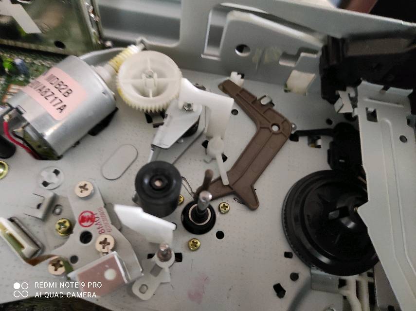

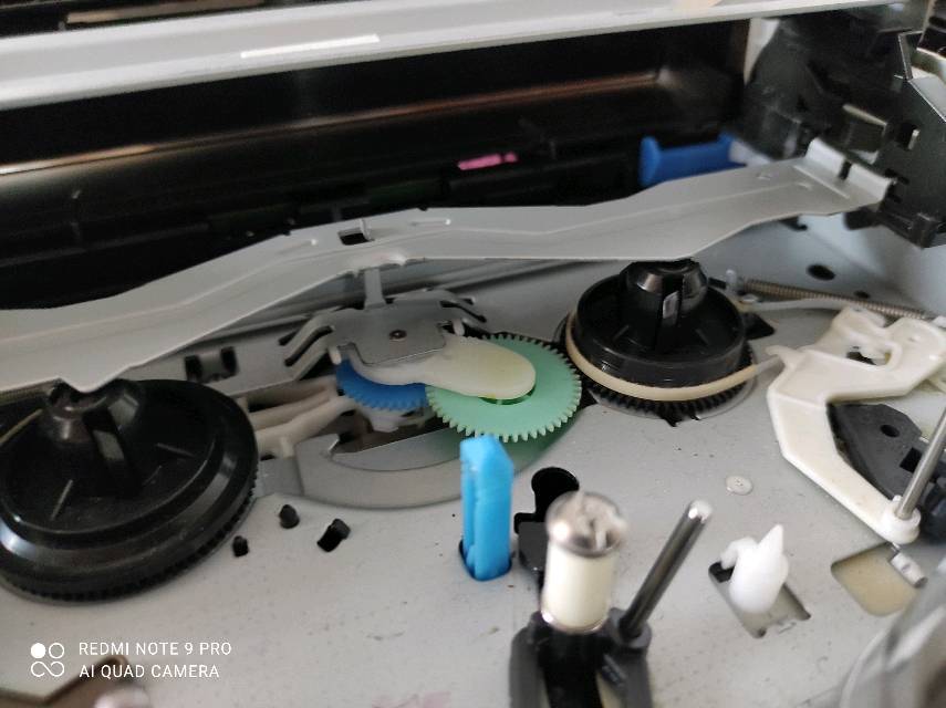

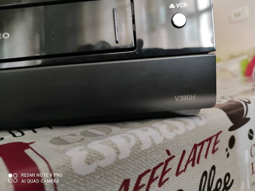

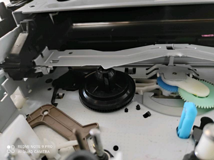

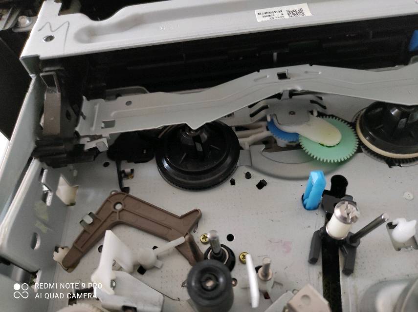

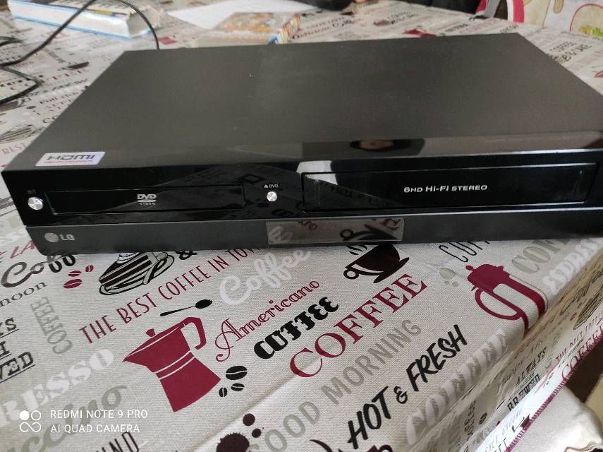

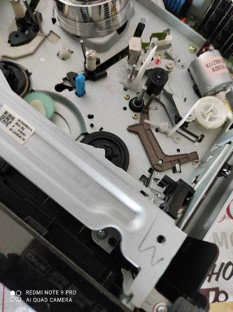

Problema lettore combo VCR DVD LG V390H
Buongiorno, ho un problema con questo lettore, in particolare sul lettore di cassette VHS.
Ogni volta che viene estratta una videocassetta premendo il tasto eject (sia con il telecomando sia con il tasto del lettore) devo essere molto rapido ad afferrare la cassetta altrimenti il lettore se la riprende azionando immediatamente il play.
Tra l'altro il play si aziona automaticamente ogni volta che viene inserita una cassetta, ma questo non so se sia un comportamento normale del lettore oppure se sia un'altro difetto, cioè il fatto di iniziare subito la riproduzione una volta inserita una cassetta...
Allego qualche foto che magari può aiutare a capire come individuare la causa del problema ed eventualmente risolverlo.
Tutto il resto, come anche la sezione DVD funziona perfettamente.
Grazie in anticipo a chiunque mi voglia dare una mano
Modificato: da gorkys
Riccardo Ottaviucci
2 minuti fa, gorkys scrisse:
Tra l'altro il play si aziona automaticamente ogni volta che viene inserita una cassetta, ma questo non so se sia un comportamento normale del lettore oppure se sia un'altro difetto, cioè il fatto di iniziare subito la riproduzione una volta inserita una cassetta...
è normale se la cassetta è preregistrata e non ha la linguetta di protezione sul retro
collezionare VHS: guida all'acquisto
Ok...per il problema della cassetta che viene reinserita automaticamente dopo l'espulsione invece?
Cosa si può fare?
Riccardo Ottaviucci
possono esserci più cause, meccanica fuori fase,sensore presenza nastro, commutatore funzioni da pulire,ecc
Sensore presenza nastro...come lo individuo? Magari è semplicemente sporco...
Difficilmente i sensori laterali di fine nastro si guastano.
E' più facile che il Led centrale, che entra nella cassetta, non sia alimentato correttamente.
Quasi certamente è un Led infrarosso bifacciale pilotato ad impulsi.
Anticamente era una semplice lampadina.
Come faccio a verificarlo ed eventualmente a risolvere?
Puoi provare ad inquadrarlo con la fotocamera del telefono, dovrebbe risultare illuminato dai due lati.
Segui le piste (o lo schema) e cerca di capire chi lo alimenta.
Ho provato ad inserire la cassetta senza spingerla dentro ma lentamente,lasciando che sia la meccanica a prendersela. In questo modo il problema non si presenta, nel senso che la cassetta in questo modo si estrae normalmente.
Questo elemento ci aiuta?
Ho il sospetto sia un problema di meccanica a questo punto
