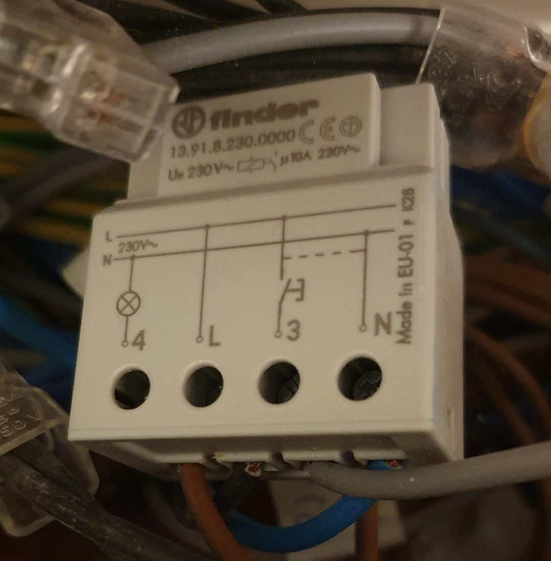

Rendere domotica accensione luci, sostituzione relè
Ciao a tutti, io ho una luce collegata a questo relè classico , e questo relè è collegato a un pulsante, che permette di accendere e spegnere con un click breve ma anche regolare l'intensità di illuminazione tenendo premuto a lungo.
Che tipo di relè domotico devo acquistare, da sostituire a questo tradizionale, per poter gestire le funzioni di accensioni e spegninento, e di regolazione dell'intensità anche da smartphone e Alexa?
Grazie mille a tutti
Grazie mille!!! Ti confermo che funziona alla grande...
Ma invece se devo sostituire sempre un relè, sempre collegato a dei pulsanti, ma che non ha un dimmer, quindi solo acceso e spento, che shelly mi consigli di comprare?
Grazie mille
Grazie mille!!! Ti confermo che funziona alla grande...
Ma invece se devo sostituire sempre un relè, sempre collegato a dei pulsanti, ma che non ha un dimmer, quindi solo acceso e spento, che shelly mi consigli di comprare?
Io adesso ho dei relè così della finder, dove arrivano 4 cavi, vorrei qualcosa di uguale dove collegare sempre i 4 cavi, senza andare a toccare il resto dell'impianto
Grazie mille
il 3/4/2021 at 23:52 , Ivan Botta scrisse:
Puoi usare uno Shelly Dimmer 2, quarda quì.
Nessuno riesce ad aiutarmi? :(
