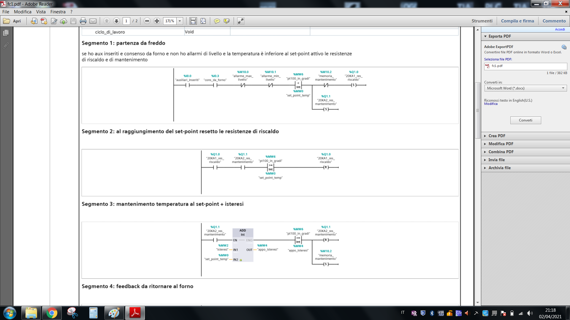

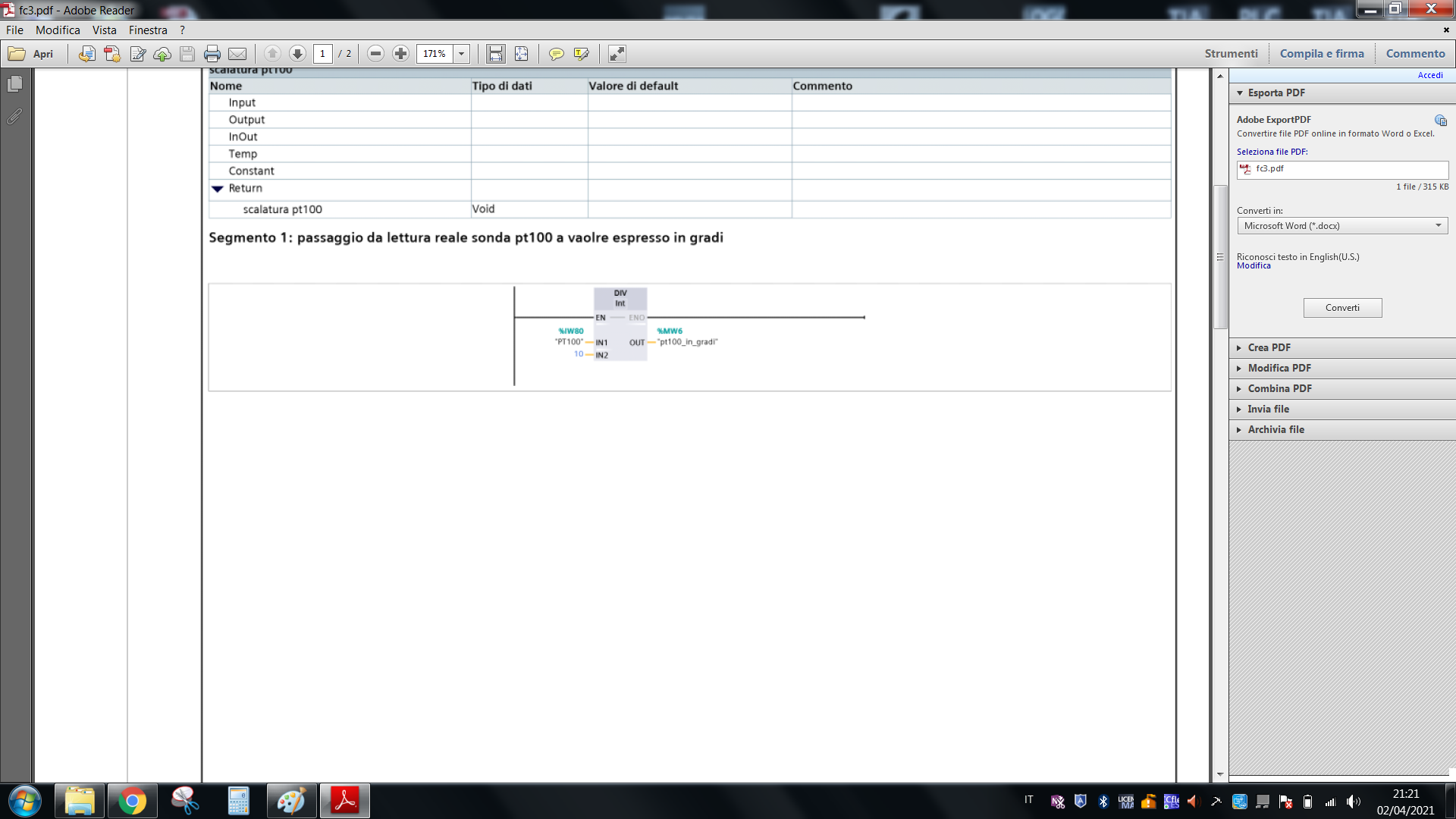

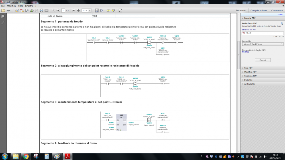

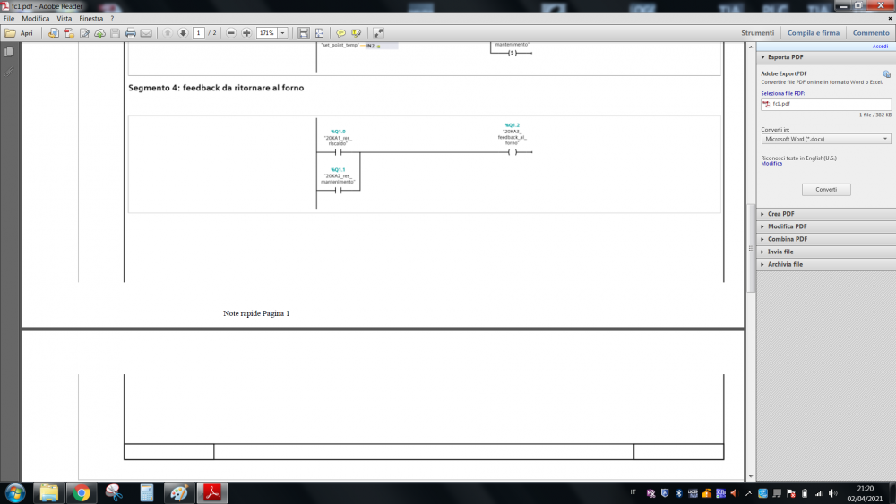

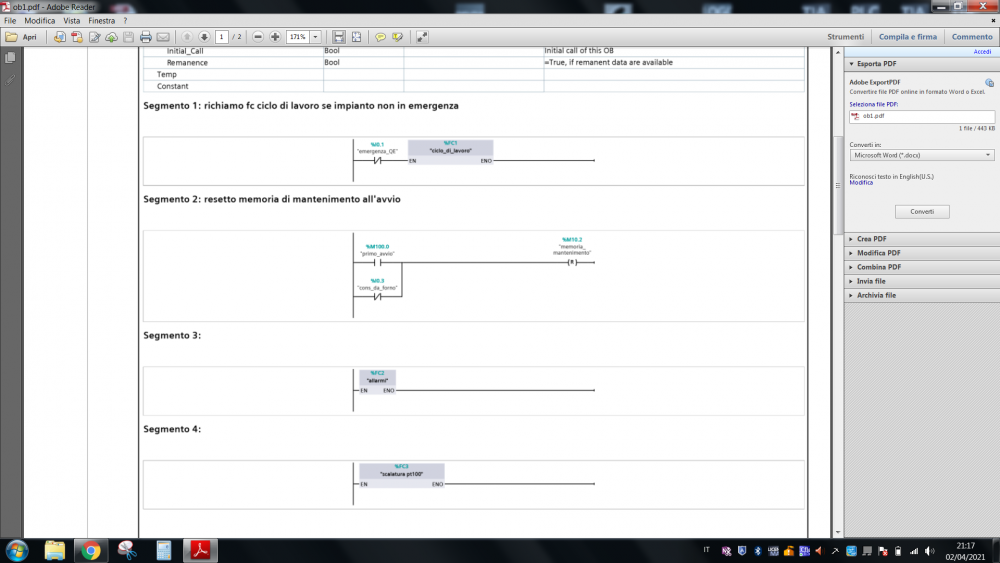

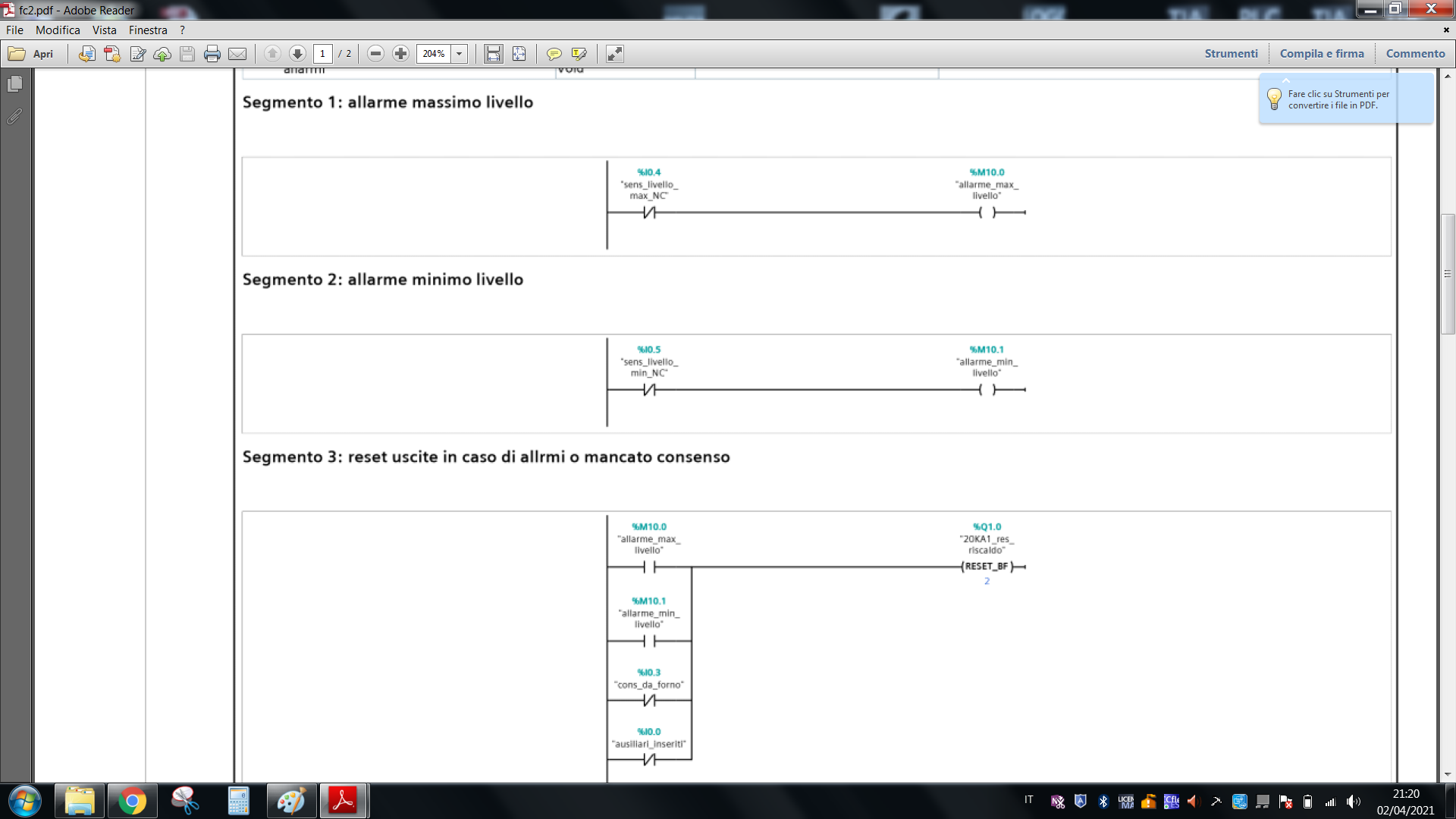

Programma riscaldo sale
Buongiorno e Buona Pasqua!
Chiedo il supporto del forum per sapere se ho scritto un programma che possa andar bene. Allego foto di OB1, FC1,2 e 3.
Il sistema deve attivare 2 gruppi di resistenze, tramite contattore normale, all’accensione(partenza da freddo) e successivamente, al raggiungimento del set-point rimane acceso solo 1 gruppo di resistenze per il mantenimento della temperatura.
Il cliente non ha voluto il PID e quindi ho usato un set-reset con isteresi.
Se ne avrete voglia, vi ringrazio per il tempo dedicatami.
